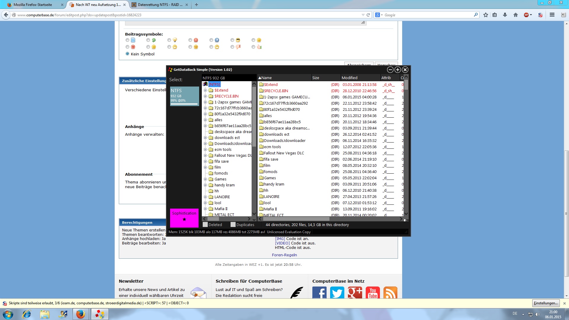

Geil Danke @Ymid genau das war das programm soooo auch danke erst mal an die anderen
Neuste erkenntniss ist wie auf dem Bild zusehn alle daten sind da ist zu 99% belegt ;D zum glück nicht formatiert^^
hab die jetzt ausgebaut und in die externe eingebaut war wahrscheinlich unnötig hätte der auch so mit dem programm gefunden problem ist erkennt sie auch nicht in der externen nur das programm findet die
Frage ist was ist schief gelaufen warum erkennt er die nicht bzw zeigt die an ganz normal... :confused_alt:

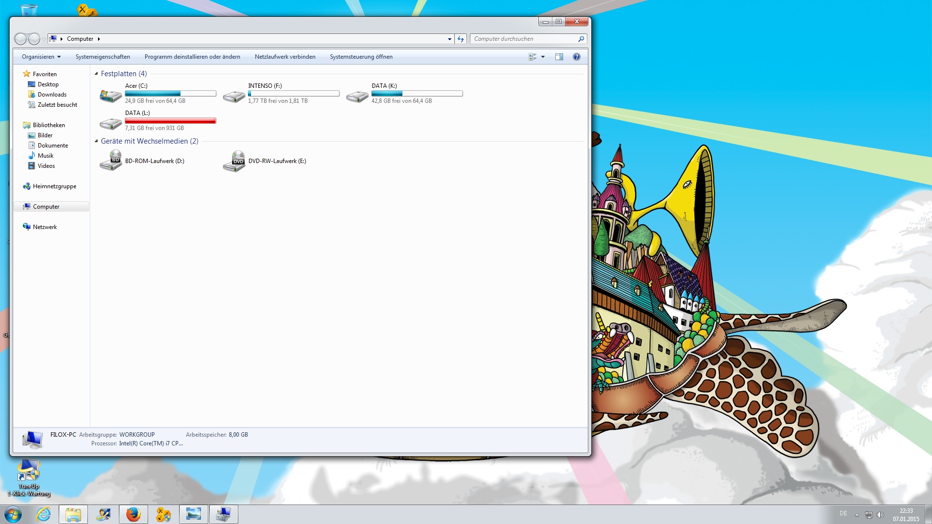

Ok problem scheint gelöst zu sein fürs erste Alle daten sind da und hab es mit dem Tool :" Partition Wizard 8.11 Home" geschafft die Platte wieder sichtbar zu machen ist ja schonmal gut^^
Aber in der Computerverwaltung wird mir die immer noch als WiederherstellungsPartition angezeigt?! bzw Kann dort selbst kein pfad nichts ändern
Also irgendwas Stimmt da nicht oder? bzw weis einer wie ich das Weg bekomme das sie einfach nur nen Datenträger ist und keine Weiderherstellungspartition?
Starte eine Linux Live CD und kopiere die Daten um.
Über den Partition Wizard 8.11 oder über die Linux CD die Partition löschen und neu anlegen!
Starte danach das Windows mal ohne die Platte, wenn der Start nicht funktioniert mir der Win DVD reparieren und danach System neu starten.
Runter fahren und die Platte wieder anschließen, Neustart.
Dann mit der Datenträgerverwaltung nachsehen, eventuell anderen Laufwerksbuchstaben zuweisen!

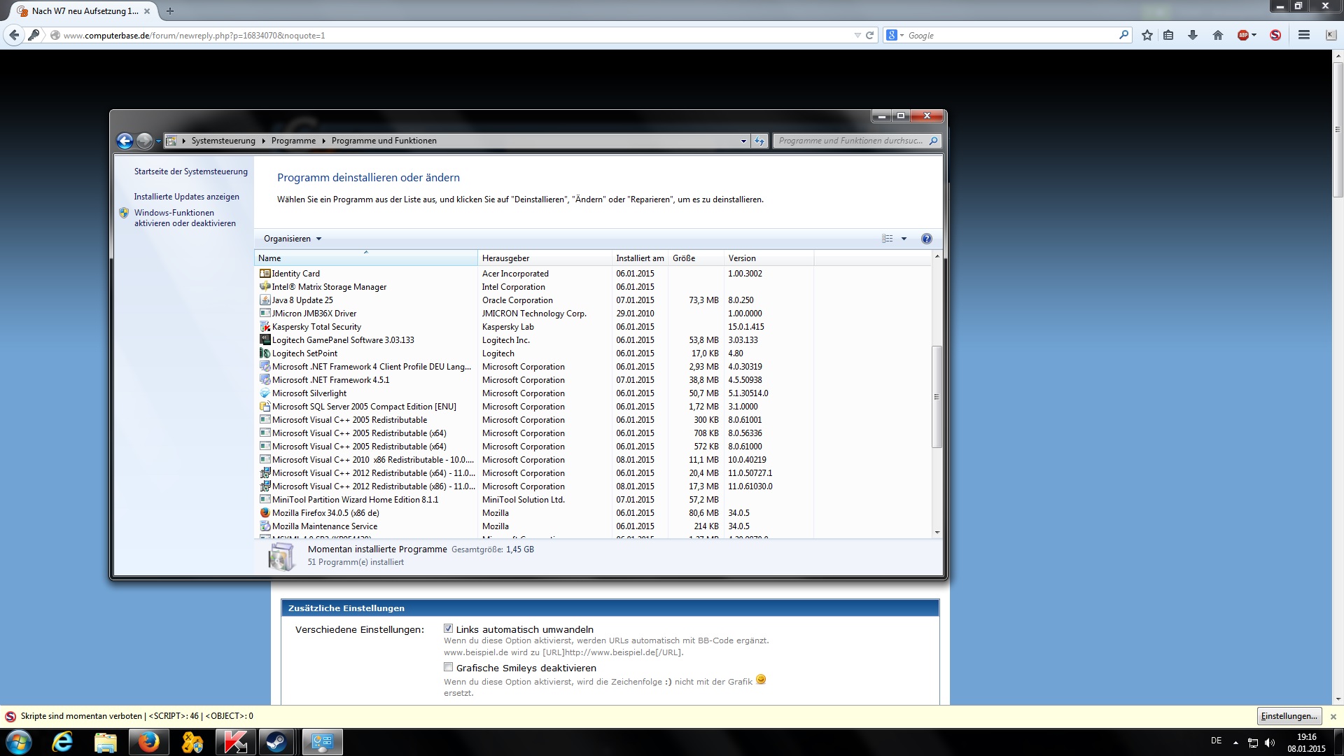

Hätte da noch ne Frage auf der Platte war Steam ect bla bla Installiert wird ja dann in Programme und Funktionen angezeigt
Meine Frage ist kriegt man diese Programme durch nen Scan oder der gleichen wieder in Programme und Funktionen
angezeigt weil durch die Neu aufsetzung sind sie ja verschwunden Logisch aber Steam ect kann ich ganz normal Starten
wird halt nur nicht mehr dort angezeigt!
Und nochmals Danke ;)
Das reparieren bezieht sich nur auf den Start von Windows mehr nicht, wenn ich das richtig verstanden habe.
Das mit dem Reparieren hab ich verstanden :)
Die frage war darauf bezogen alles System relevante auser W7 war auf der 1TB platte zB Steam Teamspeak Games ect und die Werden ja auch in Programme und Funktionen angezeigt wo ich es deinstallieren kann ect nur nach der Neu aufsetzung werden die natürlich nicht mehr dort angezeigt sind aber noch vorhanden kann sie auch Starten nur die werden nicht mehr angezeigt ob man die irgendwie wieder dort rein bekommt das ich zB Games oder irgendwas Löschen kann
