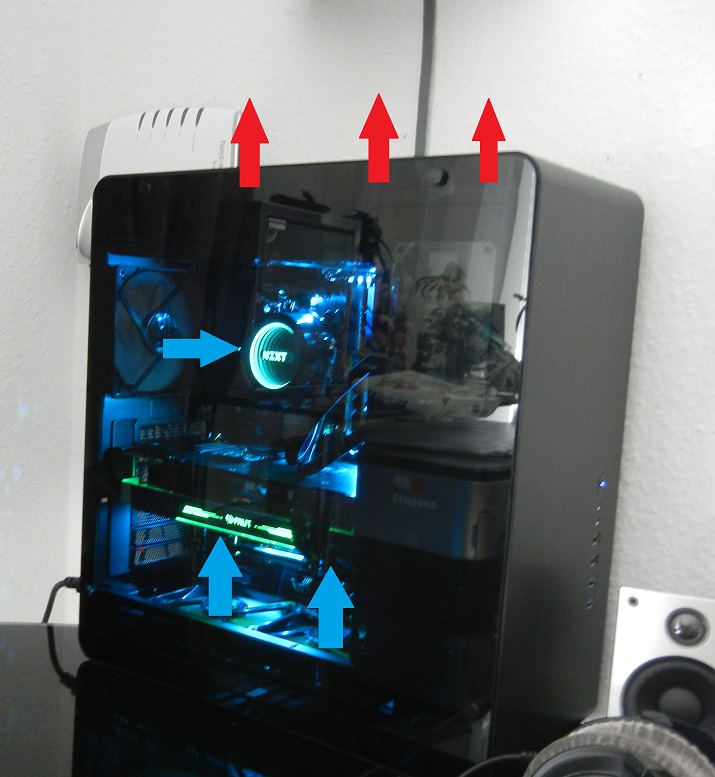

mein Umstieg auf ein neues Gehäuse brachte eine große Verschlechterung bei Temperatur und Lautstärke.
Wie man auf dem Foto sieht, pusten 2 Lüfter kühle Luft nach oben auf die Grafikkarte, der Lüfter hinten kühle
ins Innere, um dem Radiator darüber und dem Netzteil gegenüber Frischluft zukommen zu lassen.
Hinten und Unten sind original-Jonsbo-Lüfter, die ich jedoch noch durch eLoops tauschen möchte.
Am Radiator befinden sich 2 NB-eLoop B12-PS Black Edition.
Die eLoops laufen bis 65° CPU Temperatur auf 25%, danach auf 50% (etwa 800RPM), die Pumpe
lasse ich auf 100% laufen (2800 RPM), höre ich jedoch nicht heraus, soll also nicht das Problem sein.
Die Jonsbo-Lüfter unten laufen auf 100%, da sie recht schwachbrüstig sind und der Grafikkarte auf
weniger Prozent nicht genug Frischluft zufächern. Der Hecklüfter ist an denen der AIO gekoppelt.
Der Geräuschpegel im Idle ist extrem hoch, obwohl die Temperaturen alle um die 32° herumdümpeln.
Es ist im Idle so laut, wie in meinem alten Gehäuse bei Volllast.
Bei Volllast hingegen scheint es gleichlaut, ich höre da keine nennenswerten Veränderungen.
Ich hatte davor ein Bitfenix Raider mit 1x 120mm im Gehäuseboden, der die Grafikkarte anpustet, einen
120mm Lüfter in der Front, der Grafikkarte und Festplatten belüftet, einen Hecklüfter 120mm, der Warme
Luft rausbefördert, einen Macho-HR02 als CPU-Kühler, der Luft von vorn nach hinten pustet und
Oben einen 200mm Lüfter, der warme Abluft nach oben befördert. Alle Lüfter von BitFenix.
Das System war im Idle unhörbar! Bei Volllast jedoch klar wahrnehmbares Rauschen, wie das jetzige
Gehäuse.
Bei Volllast hat sich die CPU-Temperatur um etwa 2° verbessert, die Grafikkarte ist jedoch um 8° wärmer
geworden! Das Netzteil anscheinend kochend heiß. Ich kann die Temperatur nicht auslesen, jedoch kann
man die Hand über die Öffnung halten und spürt die heiße Abluft.
Was kann der Auslöser sein? Sind eLoops so laut bei 25%? Das Gehäuse so schlecht Isoliert? Derzeit
unzumutbar. Was könnte ich ausprobieren?
hast du mal den lüfter hinten umgedreht?
e-loops sind so weit ich weiß nicht gut für radiatoren(die werden falsch montiert auch lauter(am besten mal lose testen um einen defekt auszuschließen)). denen fehlt der statische druck. dazu kommt noch der hintere lüfter der den luftstrom der unteren lüfter noch zusätzlich behindert. alles zu sammen ergibt das einen wärmestau weil nicht genug luft nach draußen befördert wird.
Also erstmal vorweg: eLoops mögen es im allgemeinen nicht wenn auf der ansaugenden Seite ein Hindernis vom Lüfter ist. Ich würde einfach jeden Lüfter vorsichtig anhalten und schauen was passiert. Ich könnte mir vorstellen das die Pumpe der Quell allen Übels ist. Schau mal ob die mit geregelt wird oder immer auf 100% läuft. Laut NZXT soll die 1600-2800 U/min können.
Edit: Achja den Lüfter hiten im Gehäuse würde ich drehen so das dieser Ausblasend ist. "Unterdruck" ist mMn immer besser als "Überdruck".
Also die eLoops befinden sich unter dem Radiator und sind im Push-Betrieb. Sollten also vor der ansaugenden Seite her kein Hindernis haben. Als ich die beiden Gehäuselüfter im Boden angehalten habe, wurde es schlagartig leiser. Also die sind schon mal Schrott ;D
Lautstärke ist nun besser, die Temperatur nicht. Jetzt höre ich tatsächlich auch das Rasseln der Pumpe. Mal sehen, welche Geschwindigkeit der Pumpe am unauffälligsten ist. Jedenfalls wird nun mal Testweise der hintere Lüfter gedreht. Ich habe im Verdacht, dass dieser, wie auch die beiden Brüder im Boden schlecht ist und lauter, als er sein müsste. Es ist aber ein anderer. Die Unteren beiden haben 0.3A und 15dB, der Hintere 0.25A bei 25db.
Wen interessieren die dBA der Lüfter oder deren Lautstärke? Du hast ein aktuelles Mainboard mit optimalster Lüftersteuerung. Es sollte nur an dir liegen, ob du die Lüfter geregelt bekommst ;)
Ernsthaft........jetzt fühle ich mich peinlich berührt :freak: Hecklüfter umgedreht: Grafikkarte 9° kühler konstant. *Augenroll*
Was hat sich der Gehäusebauer nur dabei gedacht, den einblasend einzubauen? Ich dachte, dass sei konstruktionsbedingt die beste Lösung und immerhin hat CB auch in der Überschrift schon stehen "Überdruck" als sei es etwas besonderes. Naja, schätze ich brauche eure Hilfe nicht mehr. Danke
