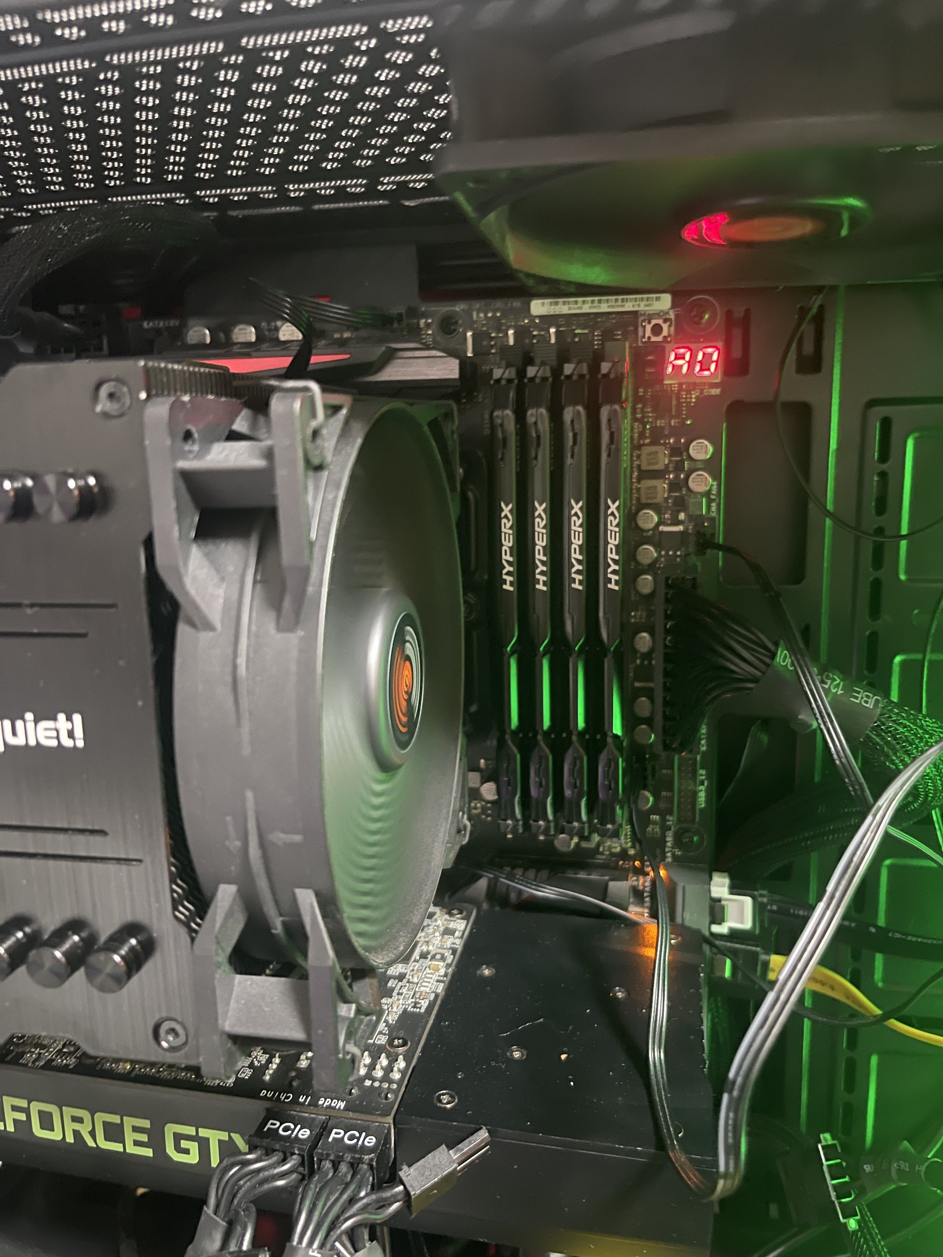

Das mainboard sagt auch AO was glaube für all OK steht bin mir nicht mehr sicher

Guten Abend! Also die typischen tmt led Lüfter die per extra Platine verbunden sind 3.0 usb Audio und der Switch für die Beleuchtung der Computer ist wieder ausgegangen alle vom Gehäuse kommenden Anschlüsse abgesteckt wieder gestartet Update dazu er läuft jetzt wieder er ist nicht ausgegangen also wird er wirklich Probleme mit den Anschlüssen haben ich forsche morgen nach und gebe ein Update dazu ich danke euch für die aufschlussreichen Nachrichten und der Hilfe dazu
