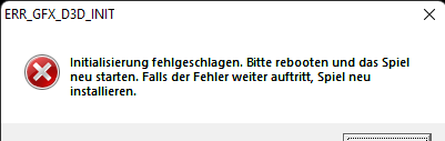

Hier ist einmal der Fehler von GTA:
Das Problem ist, dass manche Spiele einfach Abstürzen ohne Fehlermeldung.
