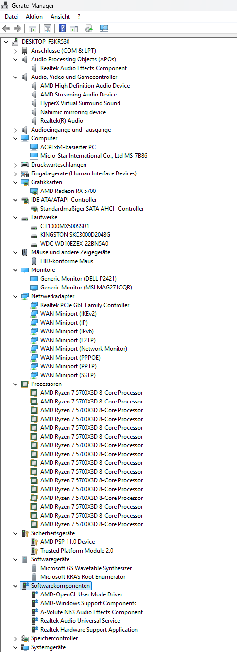

Hi zusammen,
ich habe meinen PC aufgerüstet und eine Clean-Installation von Windows 11 durchgeführt. Einige Treiber habe ich bereits installiert, aber ich bin unsicher, ob ich alle benötigten Treiber installiert habe oder ob noch welche fehlen.
Treiber, die ich bereits installiert haben:
Habe ich etwas vergessen?
Im Geraetemanager nach sehen was fehlt.
Fur GPU halt dann einen aktuellen vom Hersteller.
Reaktionen: Baal Netbeck
albaum schrieb:
das brauchst du nicht, es ist Bloatware. Erst recht nicht wenn es sauber sein soll.
albaum schrieb:
Treiber für Maus, Headset, Tastatur
Die bringt Windows eigentlich auch mit.
Wenn es clean sein soll, solltest du da nichts installieren
Du brauchst selber nur zu installieren, was nach der Windows Installation im Gerätemanager noch fehlt.
Das allermeiste erledigt windows.
Grafikkarten Treiber kann man sicht optional etwas frischer vom Hersteller holen
So viel wie unbedingt notwendig, so wenig wie möglich. Dann bleibt es clean.
Reaktionen: Abe81, Azghul0815, albaum und 2 andere

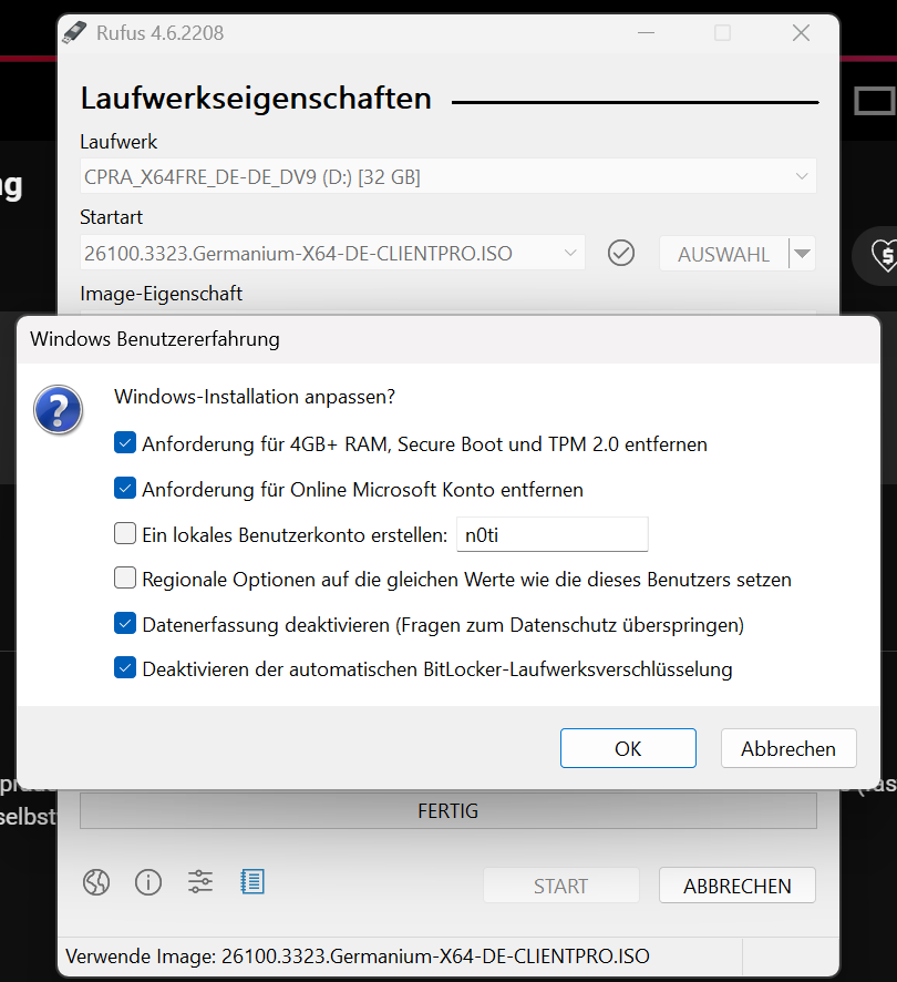

Rufus z.B. oder während der Installation mit Tastenkürzel die CMD öffnen und so Windows ohne MS-Konto installieren

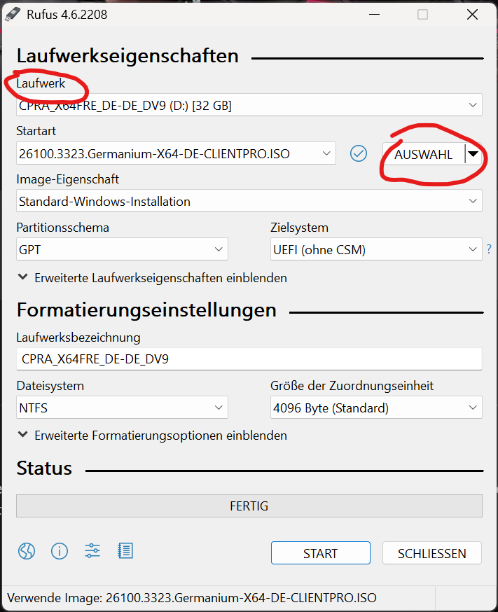

win32 schrieb:
könntest Du noch erklären, wie du Windows 11 24H2 ohne Internetverbindung installierst.
z.B. Mit einer autounattend.xml die man einfach auf den per MCT erstellten Stick kopiert.
Damit laesst sich sogar noch Einiges mehr einstellen als mit RUFUS geht wie kannst das Geraet per LAN verbunden haben, Bitlocker wird abgestellt, automatische Auswahl von z.B. Keyboard, nicht installieren des ganzen Krams aka Solitaer, Copilt, usw.
Lies Dich schlau.
-> https://schneegans.de/windows/unattend-generator/
Reaktionen: SuperSabo
win32 schrieb:
Der Vollständigkeithalber könntest Du noch erklären, wie du Windows 11 24H2 ohne Internetverbindung installierst.
Rufus herunterladen -> Windows 11-Image herunterladen -> Rufus öffnen -> Stick auswählen -> Windows-Image auswählen -> Haken setzen -> OK -> Start -> so mache ich es immer.
Wegen Haken bei Datenerfassung und BitLocker, das muss jeder selbst wissen.

DELIUS schrieb:
