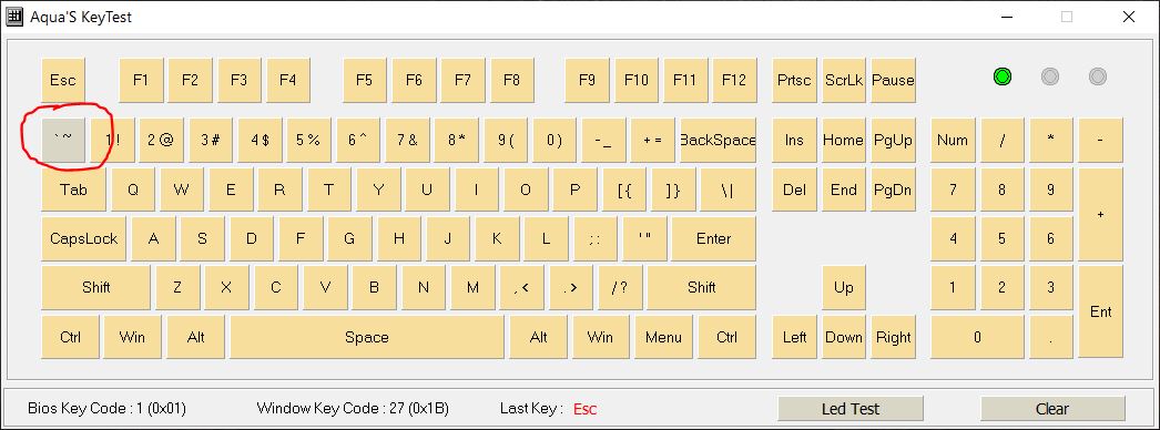

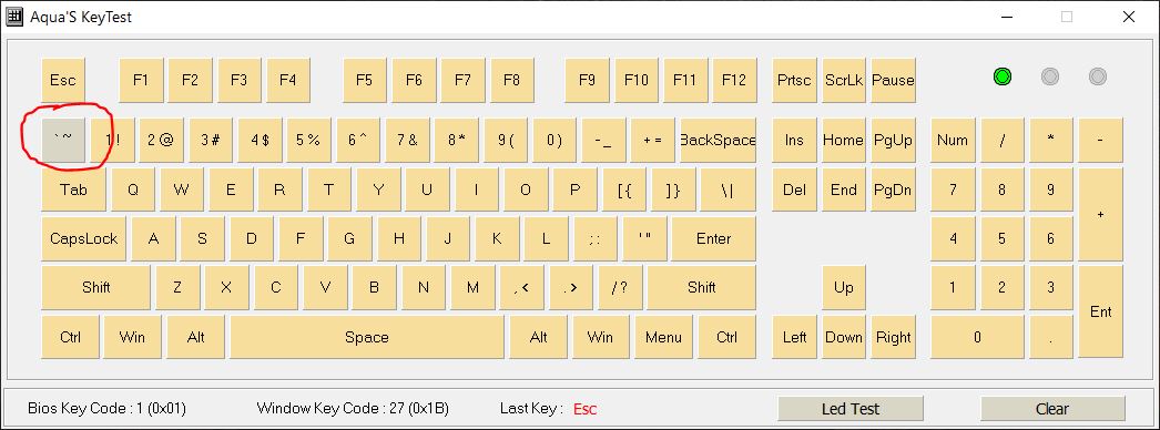

Und weiter geht´s: Mein Problem existiert nur nach einem Kaltstart des Rechners. Wenn ich Windows neu boote, passiert nichts. Kaltstart: [************************************************...]
Was passiert wenn du Windows neu startest, die Tastatur abstecktst, 1 Minute wartest und dann wieder anstecken.
Mit geöffnetem Aqua Key Test.
Ich verstehe die Frage nicht. Rechner starten, Passwort eingeben, Tastatur abklemmen, Aqua Key starten, 1min warten, dann Tastatur dran? So?
@mr.malcom Alter bist du Wunderheiler oder was ????
Die Taste geht wieder, und nach dem Kaltstart ist das Problem auch weg. WTF ??????
Nur gut, dass ich im festen Glauben, etwas geschrottet zu haben, eine Ersatztastatur ohne keycaps gekauft habe :rolleyes:
Verstehe aber dennoch nicht, warum es mit Stecker-ab-Stecker-dran wieder geht.
Das es danach direkt wieder ging war wohl eher Zufall. Vermutlich ist wirklich ein kleiner Tropfen Wasser in den Switch gewandert und hat dort nach Neustart der Tastatur immer wieder Kontakt ausgelöst. Sobald das Wasser vollständig verdunstet war ging es dann wieder.
Wäre ein sehr sehr großer Zufall, oder? Aber egal, geht wieder, ich bin 20 EUR ärmer, so what.
