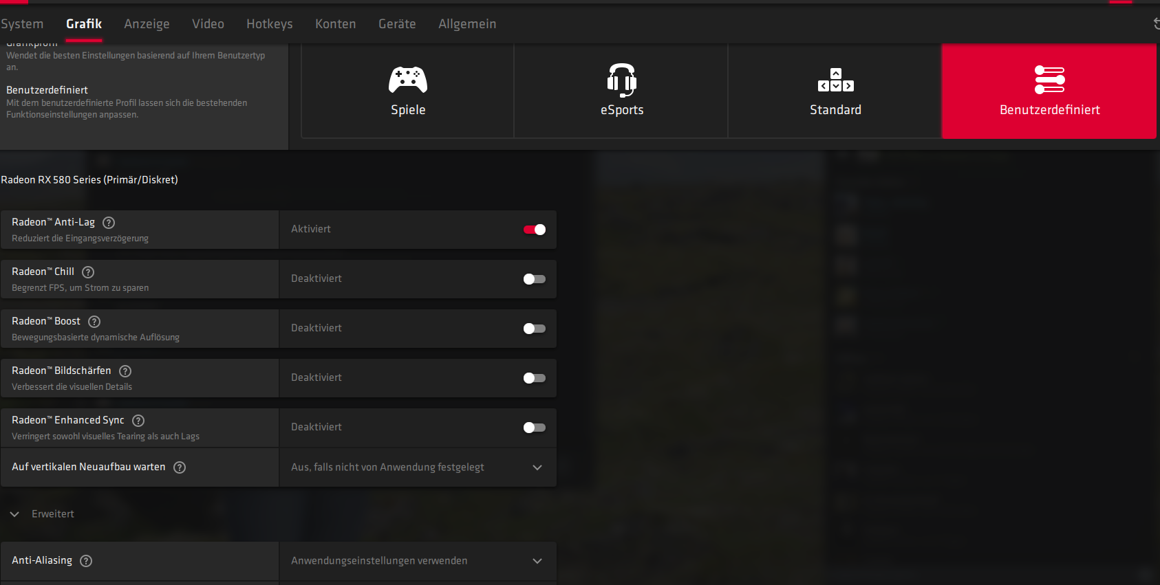

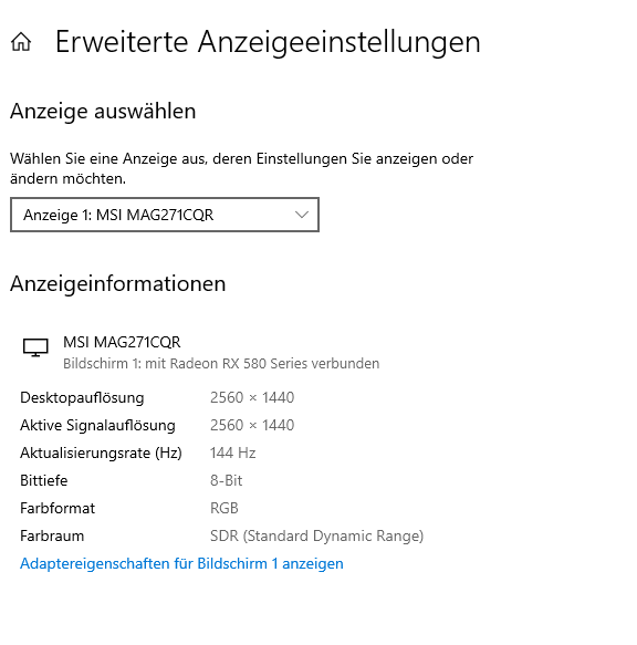

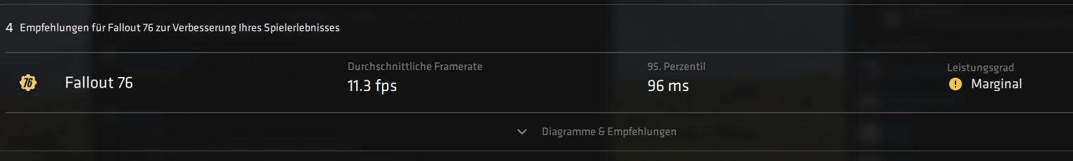

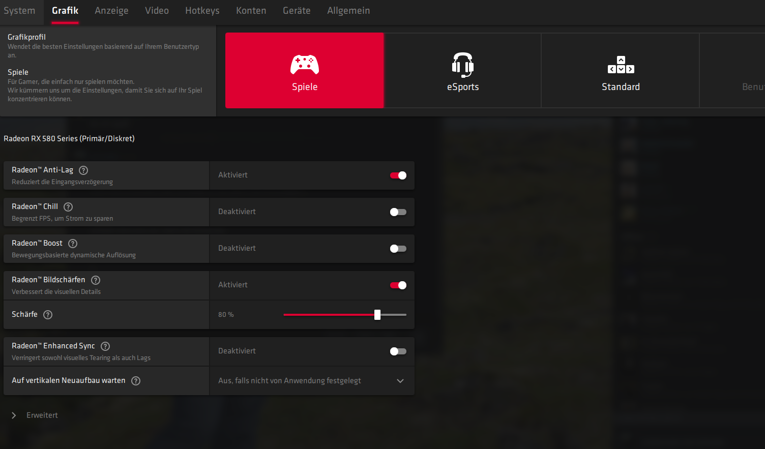

ich habe den Treiber Adrenalin auf die aktuelle Version 20.4.2 gepatched und nun Probleme im Vollbildmodus. Ich habe meinen Monitor über den Displayport angeschlossen. Die FPS gehen bei verschiedenen Spiele (LoL, World of Warships und Fallout) runter und es flackert. Wähle ich meinen zweiten Monitor über HDMI als ausgangsmonitor aus habe ich keine Probleme. Ich habe auch keine Probleme, wenn ich in den Fenstermodus gehe. Bei randlosen Fenstermodus und Vollbild jedoch habe ich die Probleme. Ich denke ich habe irgendwas falsch eingestellt und zeige euch mal meine Einstellungen. Vielleicht kann mir ja jemand helfen.
11 FPS :=(
Meine Systemeinstellungen
Meine Monitoreinstellungen
Mein Grafikprofil

wie hast du die Anzeige im Windows eingestellt ?
