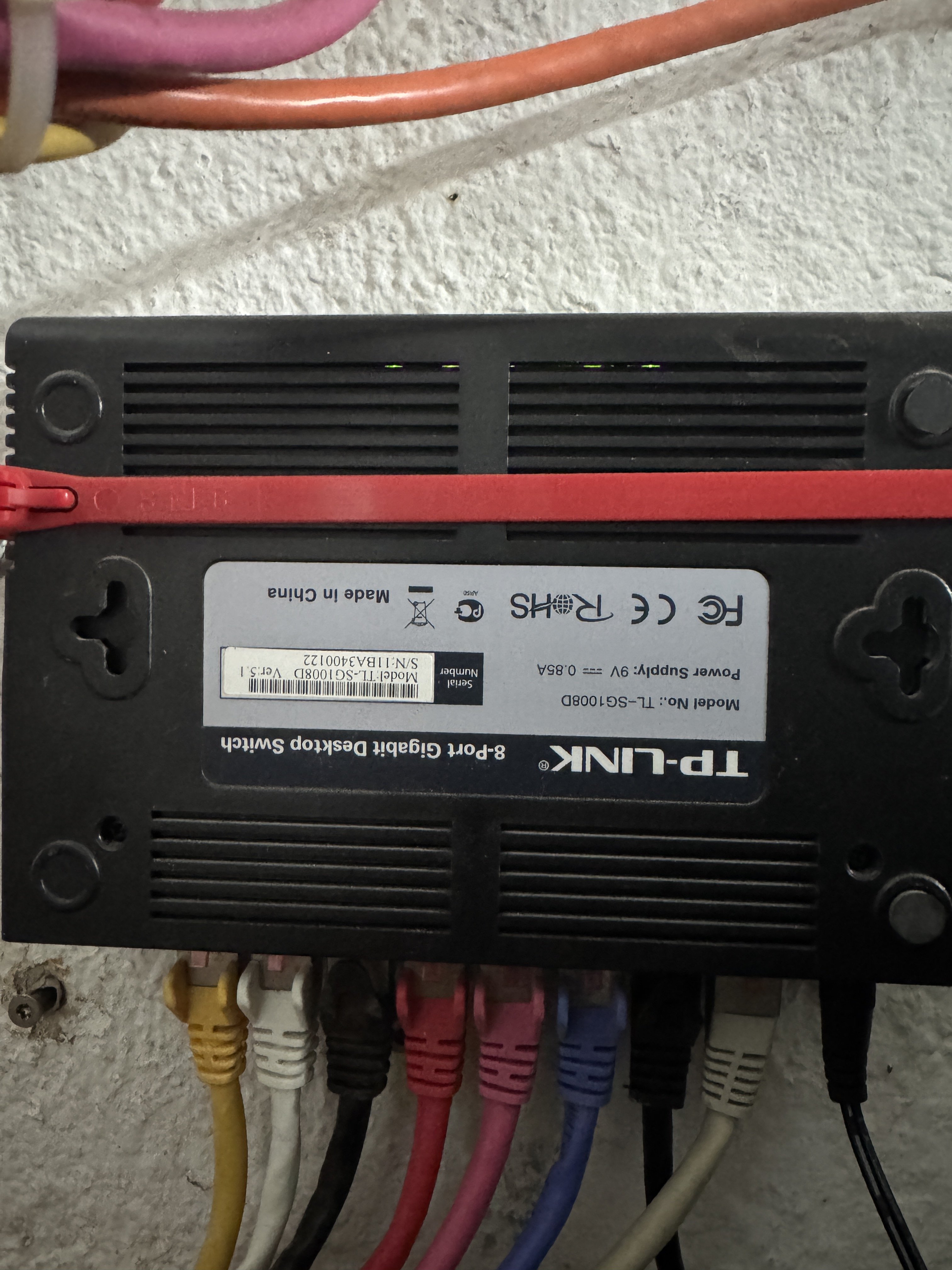

Der zwischen meiner FRITZ!Box und Rechner hängt. Durch den alten ersetzt der eh noch da hing als der bergest mal ganz kaputt war.

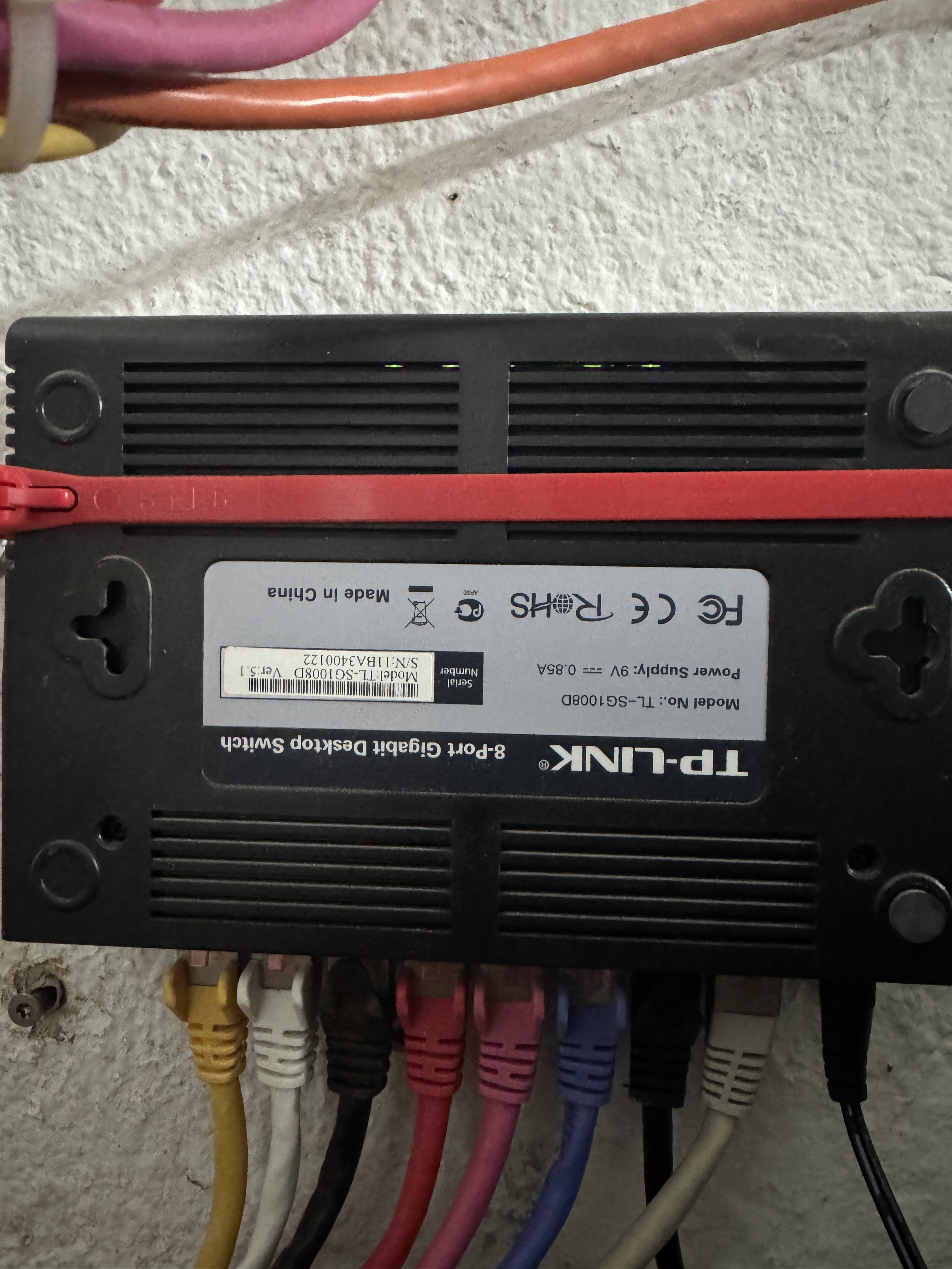

Ist der TP-Link SG1008D
„SG“ bedeutet bei TP-Link immer Gigabit-Ethernet. SF wäre Fast-Enternet. Der darf also bleiben.

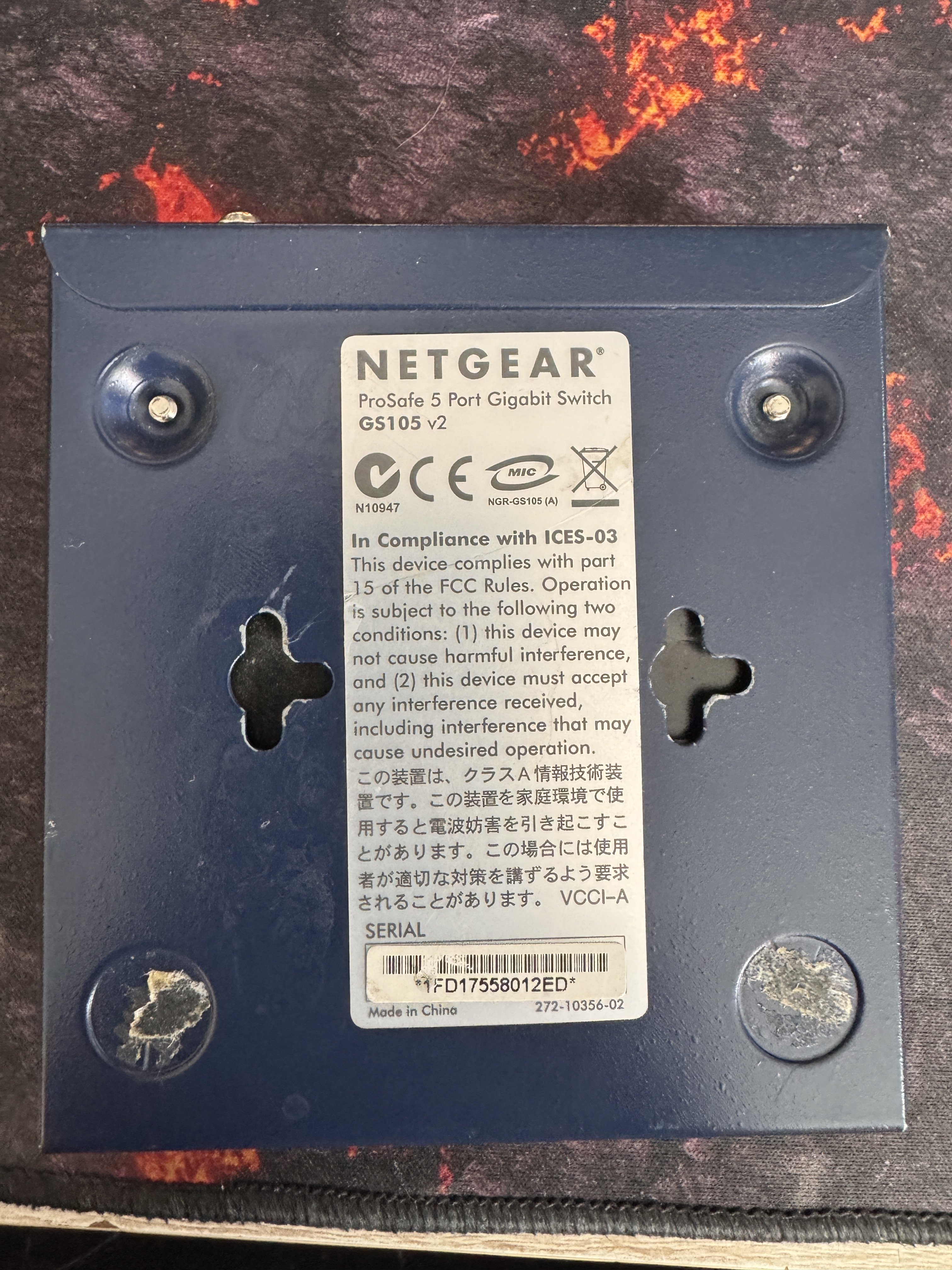

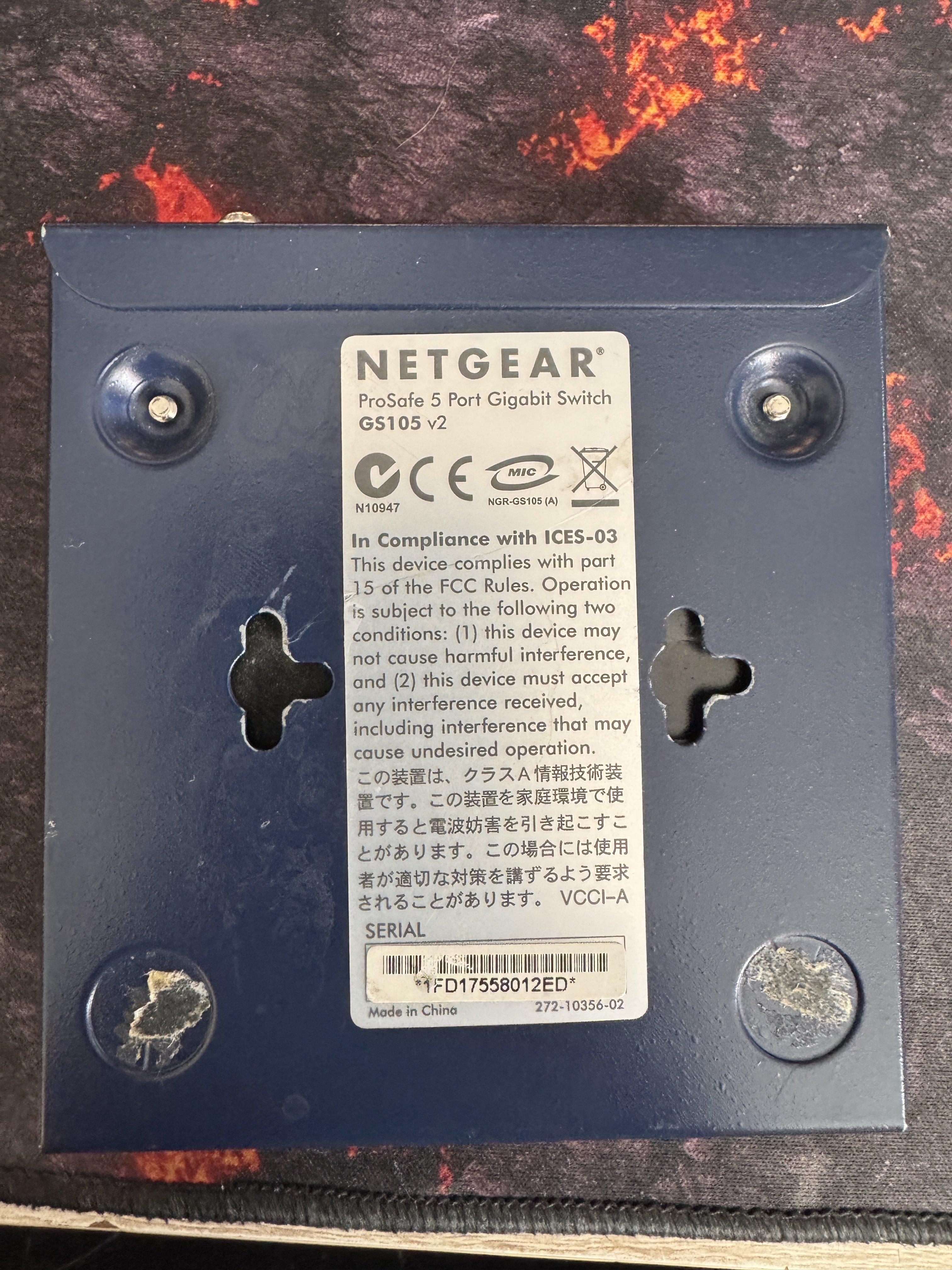

gut den hab ich jetzt durch den GS105v2 ersetzt der war vorher da, weil dort brauch ich eh nur 5 Kabel bis jetz

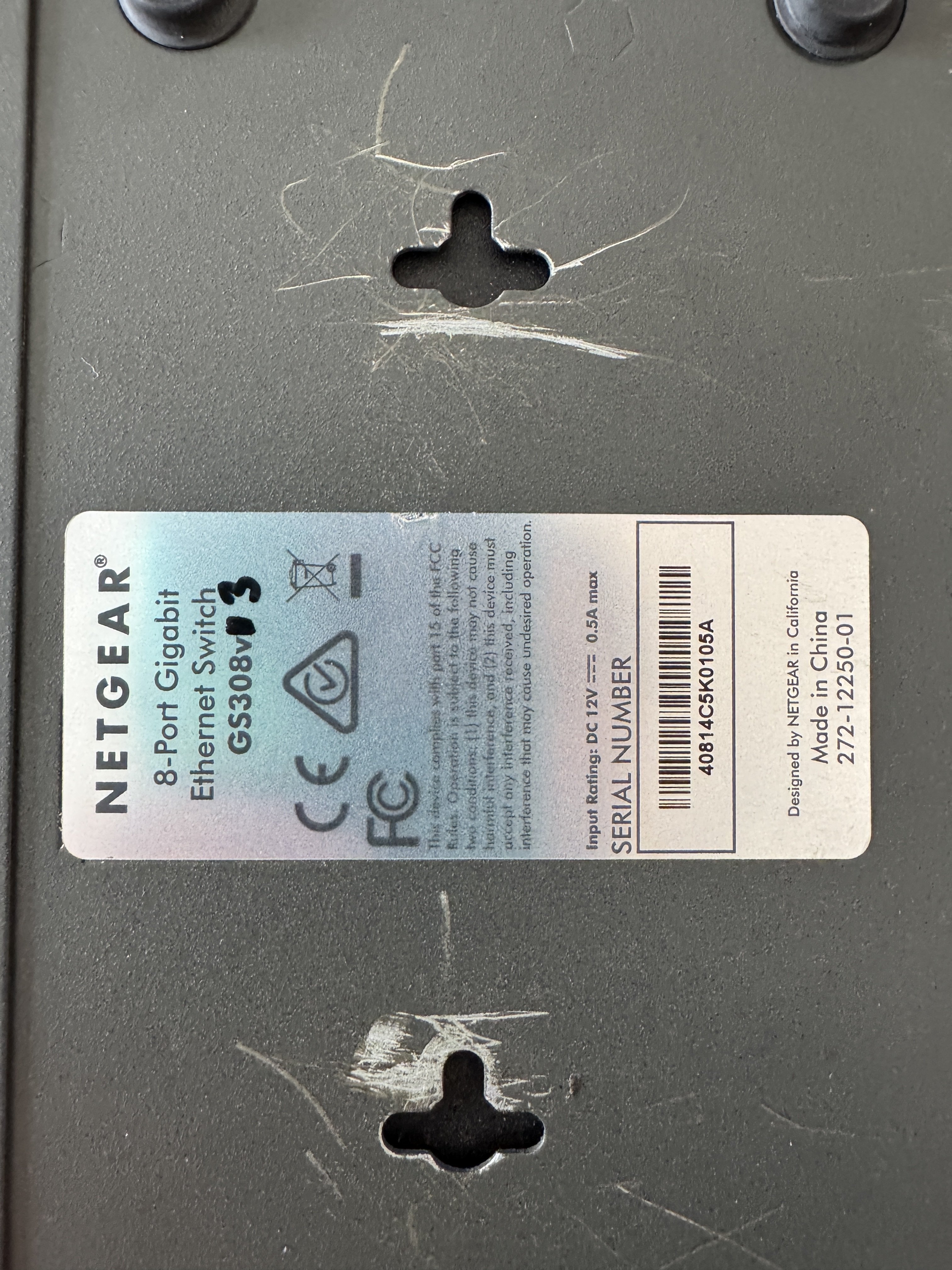

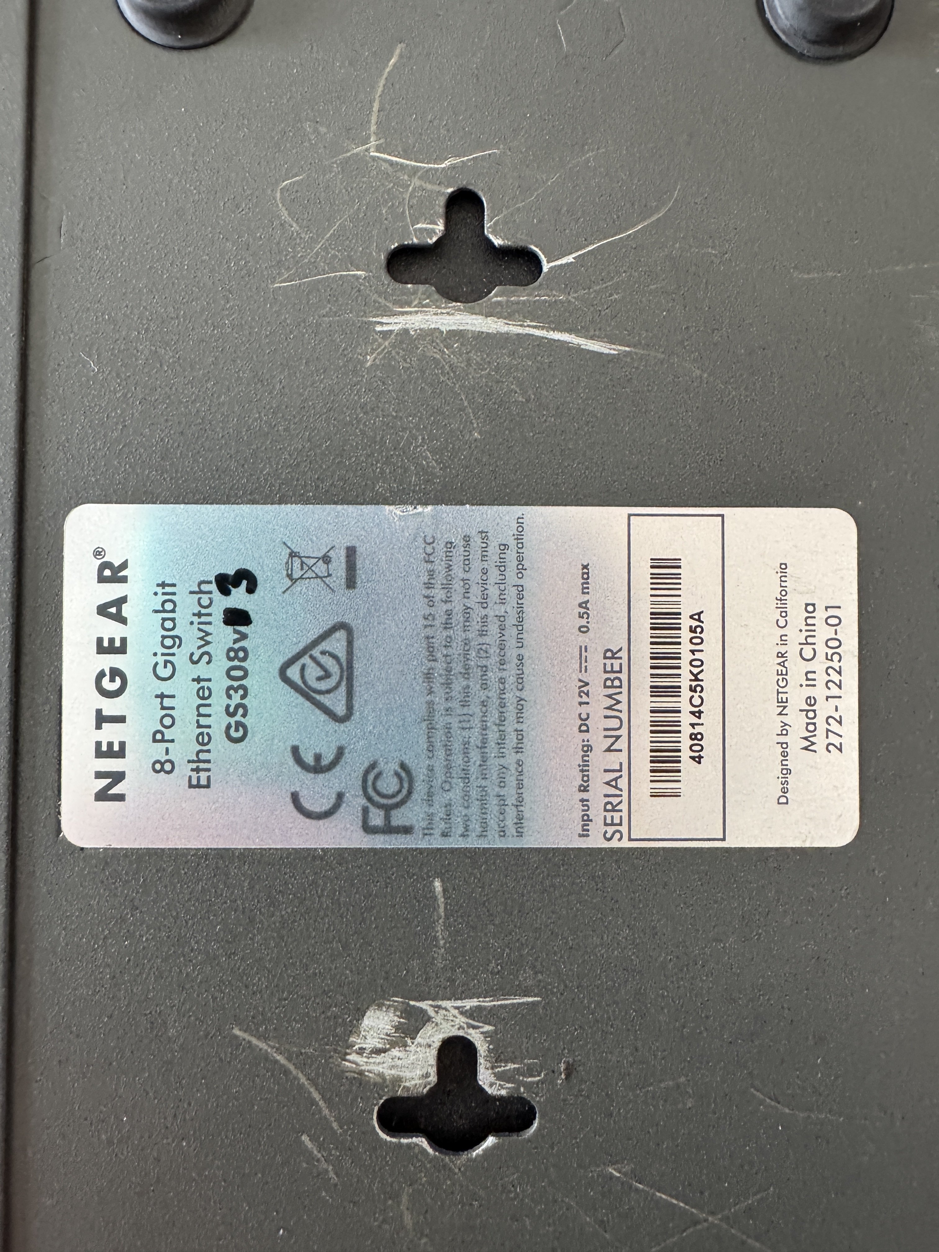

aber in meiner netzwerk kiste war auch noch ein GS308v3 das ist ja ein normaler.

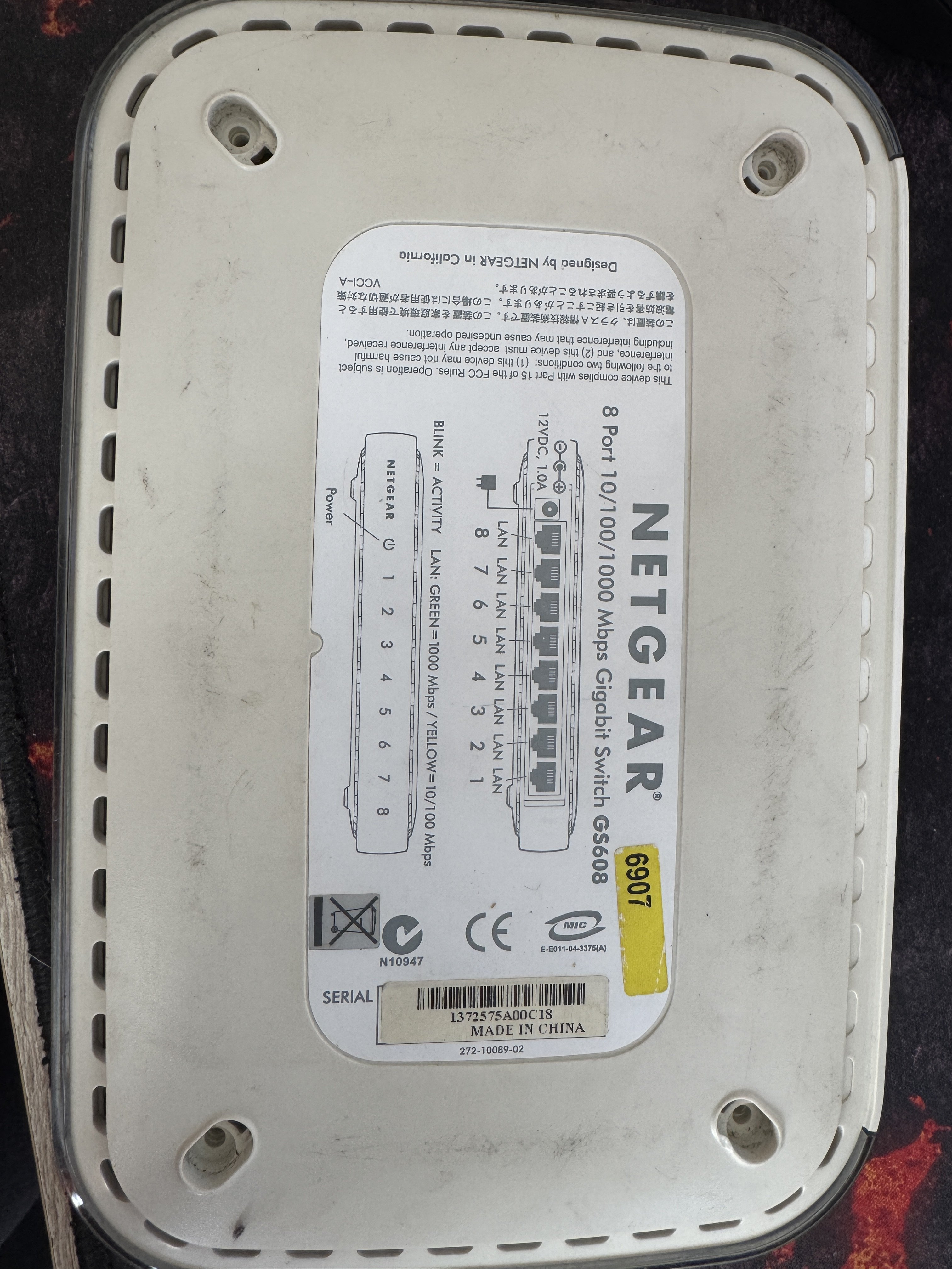

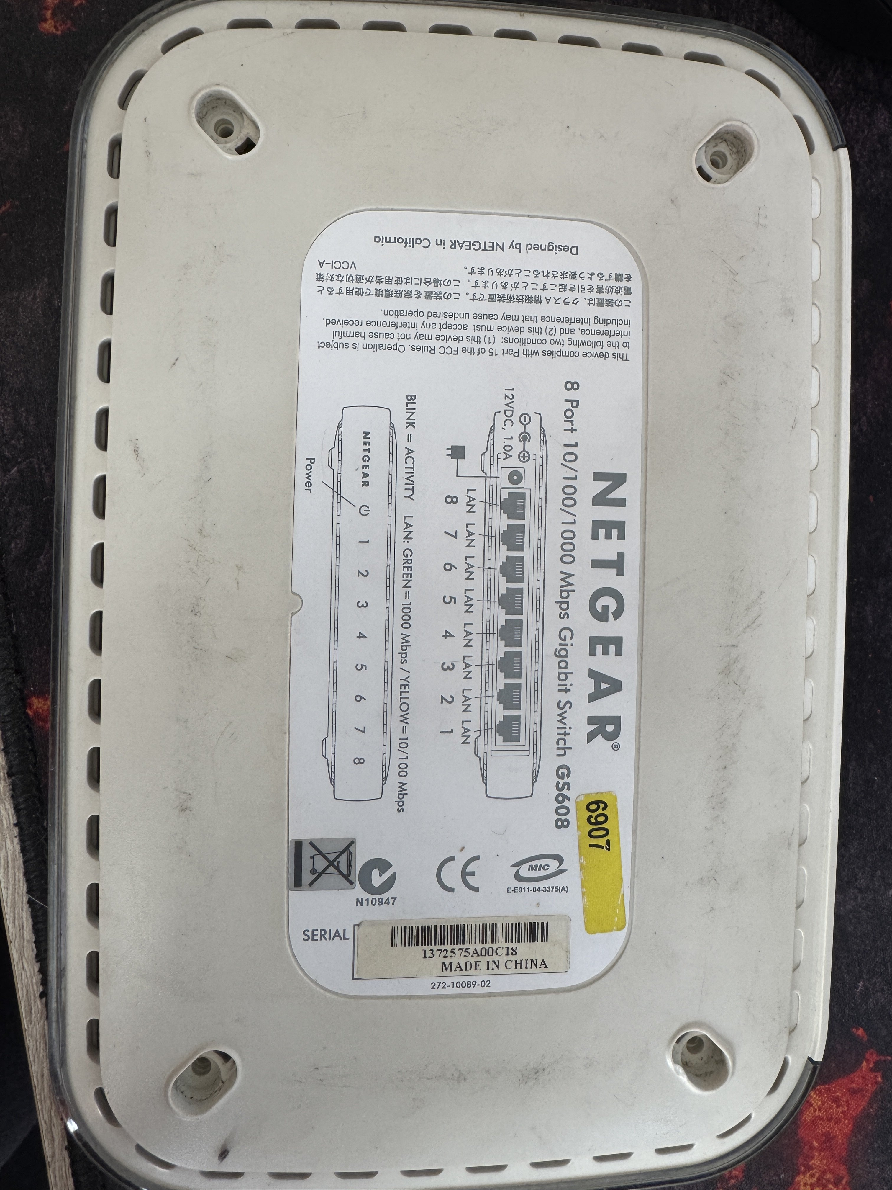

und ein vergilbter GS608
Auf der Platine steht rev 0 also wohl der erste seiner Art.
Die Hardware-Version ist für uns Endanwender eigentlich nur bei konfigurierbaren Switchen wichtig, denn danach richtet sich, welches Firmware-Update aufzuspielen ist bzw. ob überhaupt noch Updates gibt. Ansonsten sind das einfach nur geänderte Bauteile.
Klingt auf jeden Fall so, als hättest Du genug Hardware zum Testen da. Weil man den Kabel-Test ja nur fallweise braucht und Du inzwischen kein IGMPv3-Snooping mehr brauchst, auf die Plätze, Fertig Los. :)
Wusste garnicht das so viele hab, weis nur nicht ob die noch brauchbar sind.
Dachte die Version ist auch für Features wichtig vielleicht.
Denk der gs105 kann bleiben, der hängt an lan2 von der FRITZ!Box, angeschlossen ist ein Apple TV, heizungssteuerung, smart tv, avr Receiver

Denke als Haupt Switch im Keller beim Patch Panel nehm ich dann den gs108?
Und als 2. in der Wohnung soll ich da eher den tp link oder den gs308 nehmen oder den gs608?
Dann bräuchte ich ja keinen neuen mehr kaufen.
