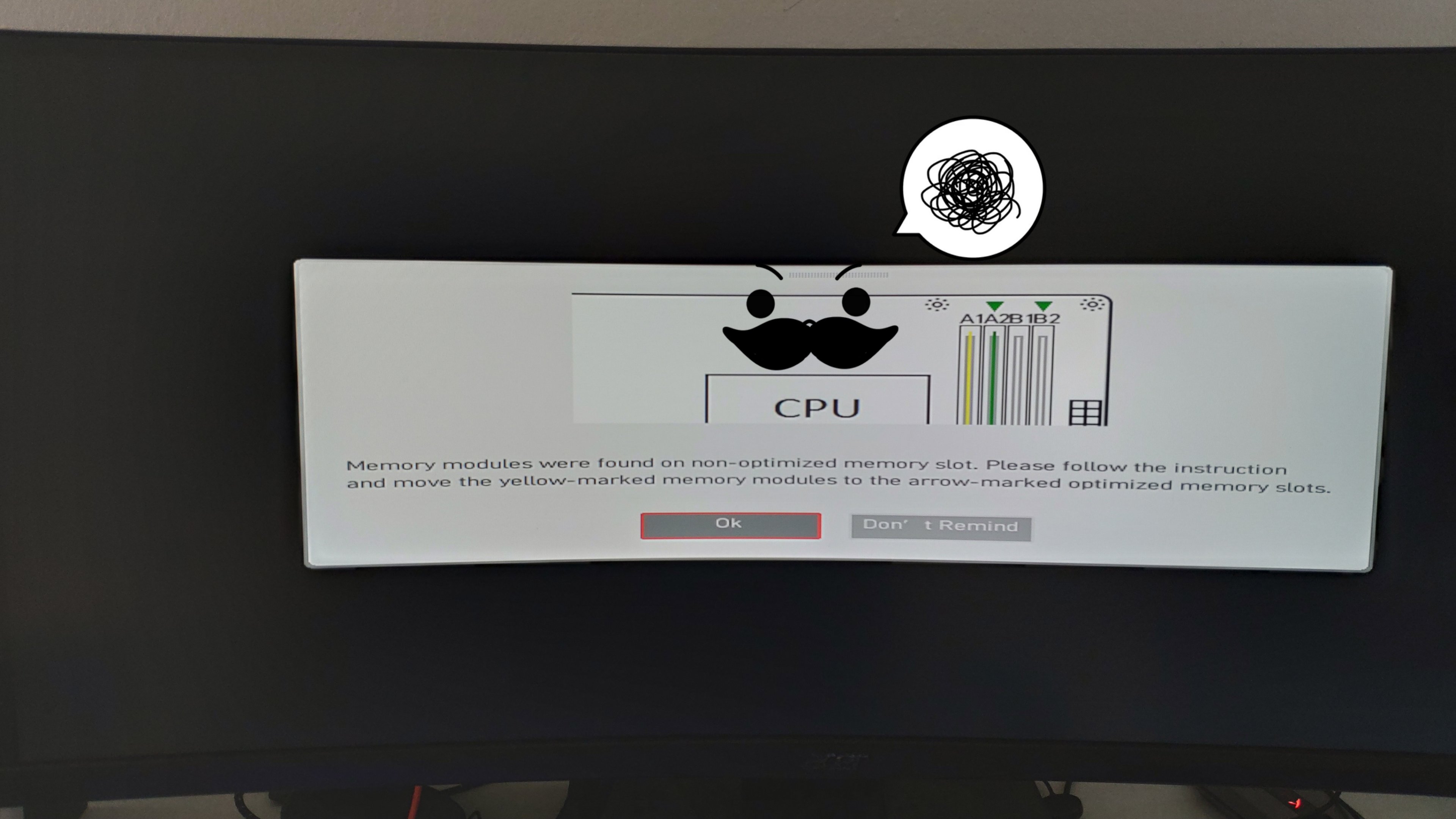

Leider ging der PC beim Starten nicht mehr an und die DRAM Lampe am Mainboard hat geleuchtet ( MSI b450 Tomahawk MAX). Nach etwas rumpobieren konnte ich feststellen, dass beide Riegel in Slot 1 und 2 funktionieren aber 3 u. 4 beim starten sofort wieder die DRAM Leuchte anspringt. Ich habe also keine Möglichkeit die empfohlene Bestückung vorzunehmen. Jetzt werde ich jedes mal beim Starten vom PC angemeckert, dass ich Idiot doch bitte eine ordentliche Bestückung vornehmen soll. Erkannt werden die beiden Riegel und die Frequenz scheint auch zu stimmen. Was für Nachteile habe ich denn mit dieser "falschen Bestückung"?
Bitte ein Foto von der Meldung...ich habe die noch nie gesehen :D
Hier, mit kleiner Änderung der Redaktion. Schön auf 34 Zoll.

Dann klicke erstmal auf "nicht erinnern" und mache es wenn du Zeit hast - je nachdem was es ist kann es aber Folgeschäden nach sich ziehen...
