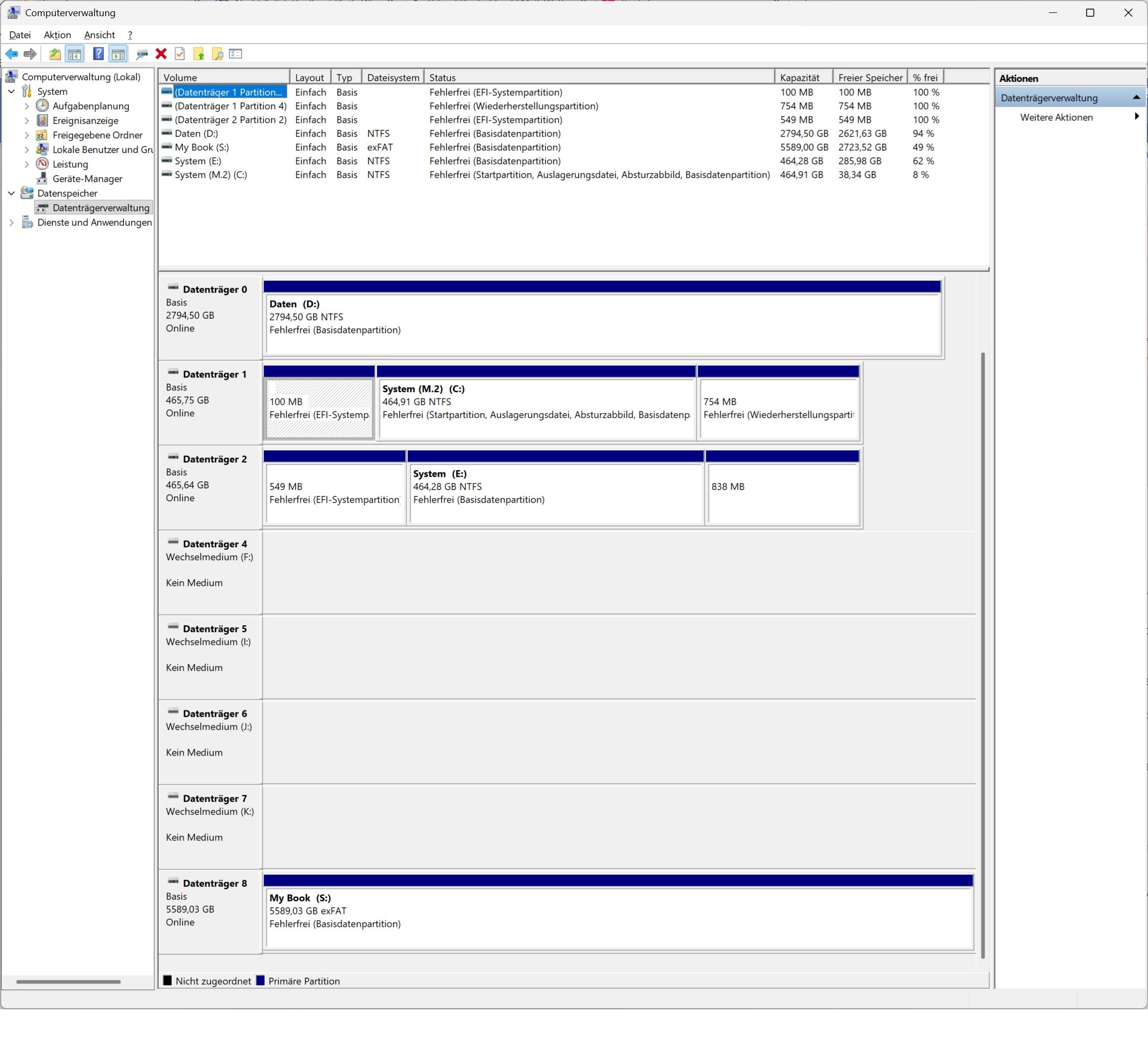

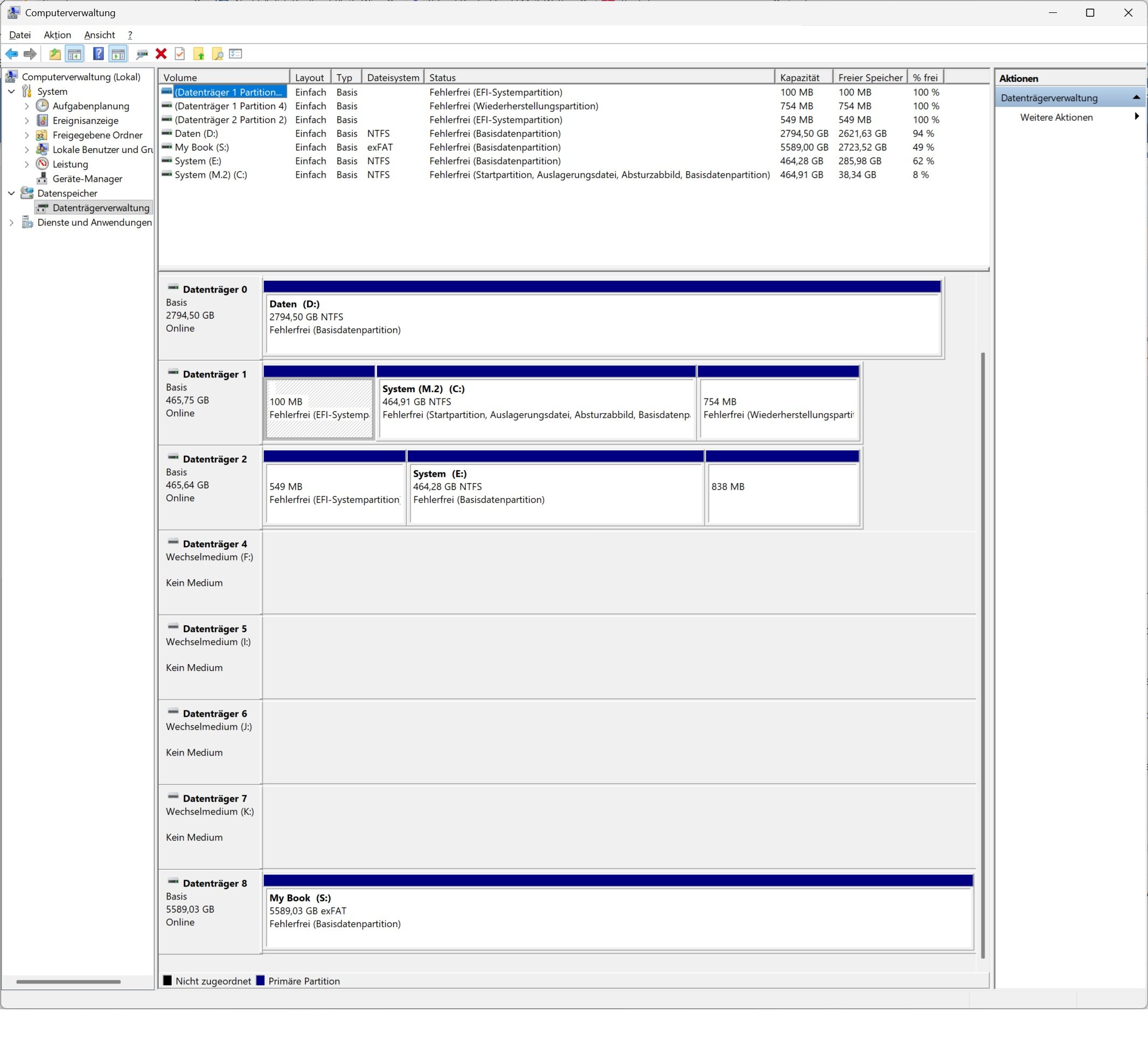

Kannst du mal von (1) booten und einen Screenshot der Datenträgerverwaltung posten.
bcdboot K:\Windows
wäre der Command, wenn die 2. Installation unter K:\ laufen würde.
bcdedit /set {current} description "Windows 11 1"
zur besseren Unterscheidung im Bootmenü

ja natürlich.
Beide Systemfestplatten sind die 500GB.

hintereinander: cmd (admin) copy & paste
bcdboot E:\Windows
bcdedit /displayorder {current} /addfirst
und du bist fertig.
Nach jeder Eingabe sollte eine Erfolgsmeldung kommen.
Das Label "System" ist Käse!
WIN 1 und WIN 2 wären besser, wenn du im PE-Modus bist!
Auf (2) funktioniert die Recovery Umgebung nicht.

Im PE/RE-Modus hast du jetzt 4 x System. Sorgt nur für Verwirrung!
Außerdem wurde die 2. Installation nicht sachgerecht durchgeführt. EFI auf 2. Spielt aber im Augenblick keine Rolle.

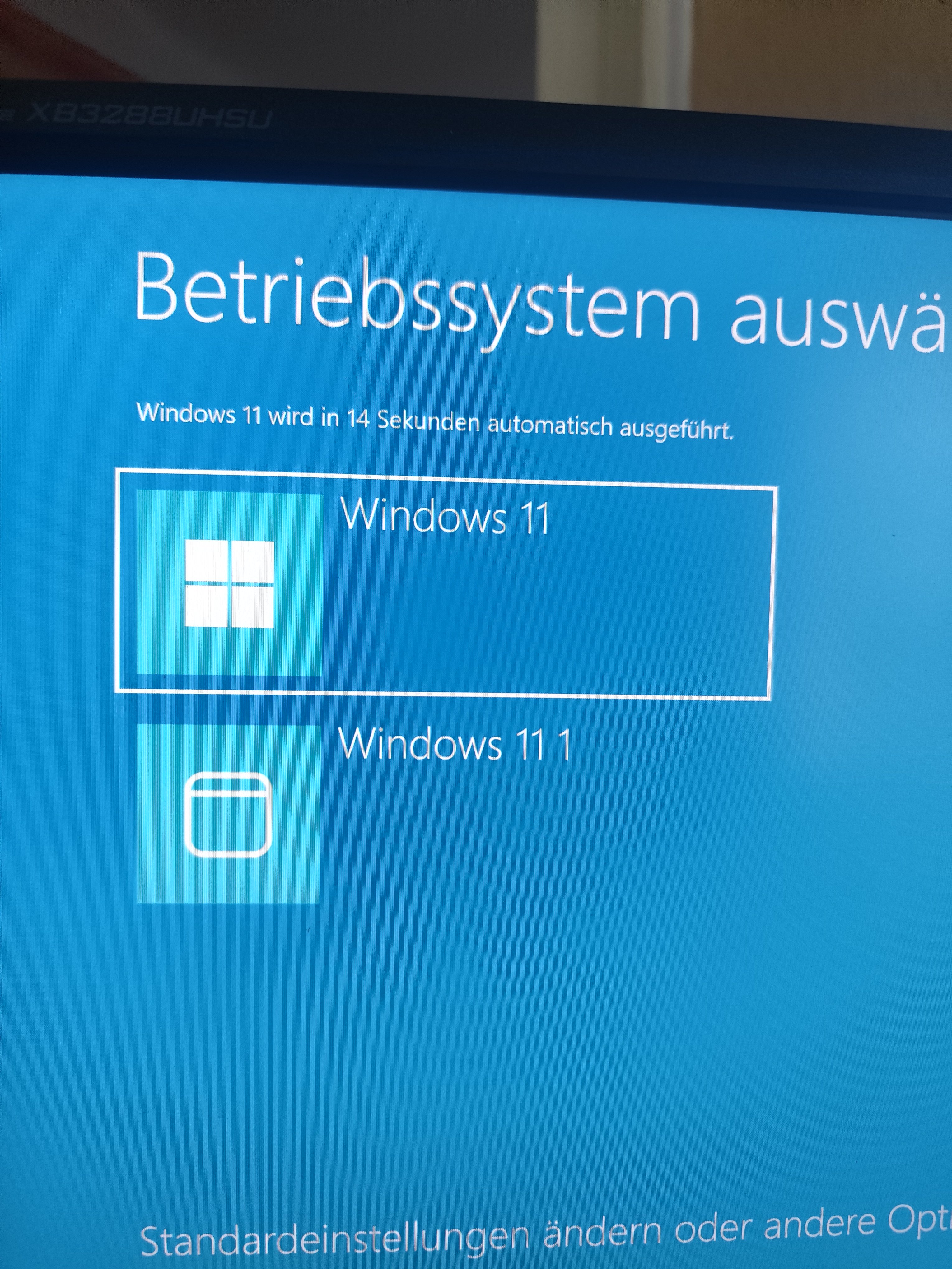

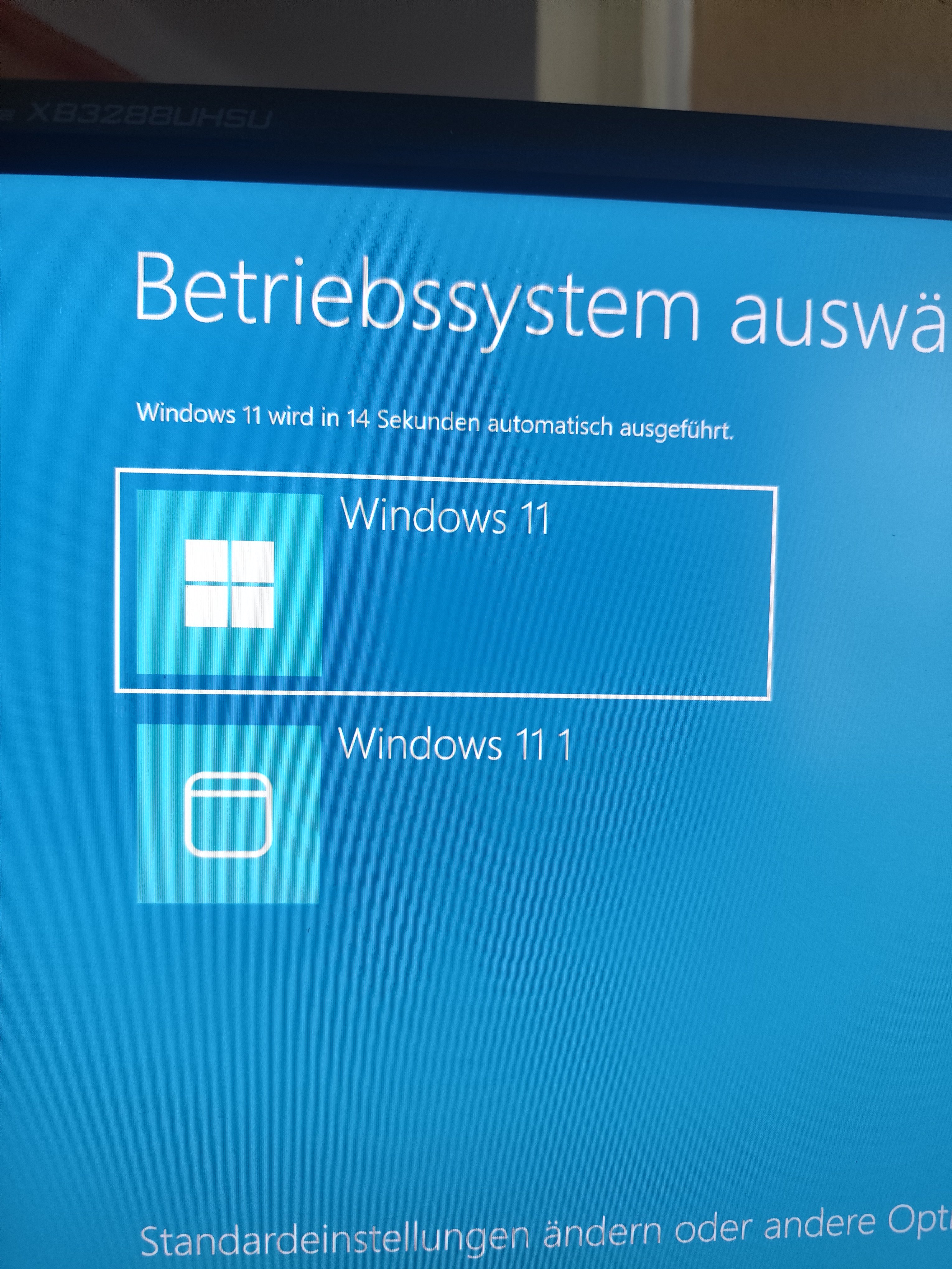

Das hat fuktioniert, aber etwas anders als gewollt.
Ich hänge mal das Foto an.
Windows 11 ist nun mein Zweitsystem, Windows 11 1 mein Erstsystem.
Kann man das noch tauschen?
Und die Zeit natürlich.
Ansonsten habe ich es getestet, es starten beide Systeme.
Wenn ich nichts mache, läuft System 2 durch.

Das hat wunderbar funktioniert. Vielen Dank an alle, die mitgeholfen haben.
