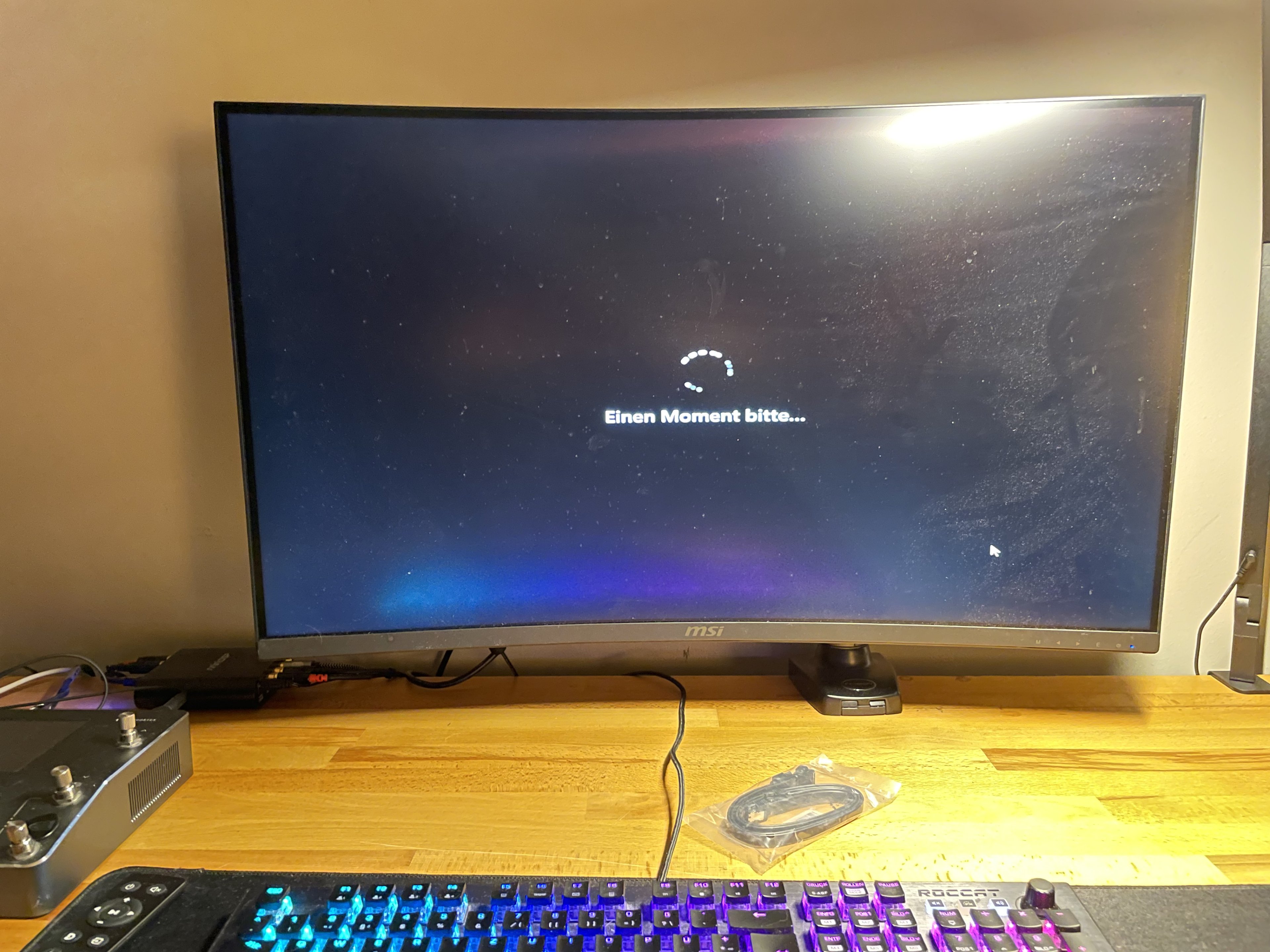

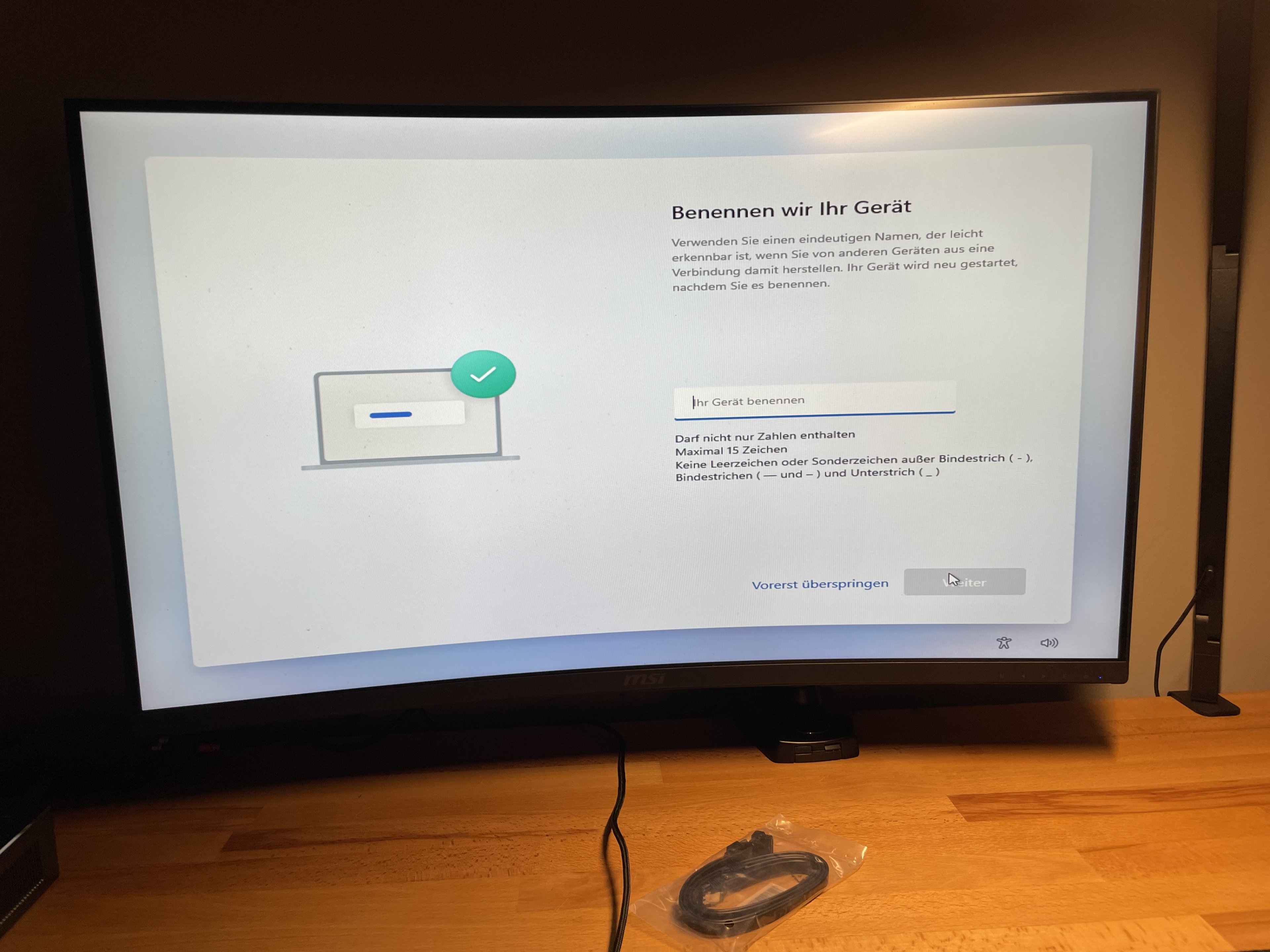

Moin,
ich habe heute meinen neuen PC gebaut (Gigabyte Z690 UD DDR4, i5 13600KF, RTX 4070 Ti).
Nun wollte ich gerne Windows 11 installieren. Bin bis zum Neustart gekommen, wo man Sprache, Netzwerk und Geräte-Namen angibt. Nach Eingabe des Namens startet der PC neu mit “Einen Moment bitte”. Danach drehen die Lüfter von der Grafikkarte kurz hoch (Neustart?) und dann nichts. PC läuft, aber kein Signal. War zwischendurch einkaufen, aber leider keine Veränderung.
Bin echt am verzweifeln. Video folgt gleich mit YT Link.
Die angefügten Bilder beschreiben das letzte was ich vor dem “No Signal” sehe.

Wie funktioniert das denn ohne Internet? Wenn ich kein Netzwerk auswähle, ist der “Weiter” Button aus gegraut.
Also ich habe gerade mal im Bios geschaut, ob auch die Bios Version stimmt. Bin dann weiter in den Boot und plötzlich konnte ich die Einrichtung doch fortfahren, obwohl es vorher 10x nicht geklappt hat.
Ich schau mal, ob er auch normal neu startet. Grafik Treiber sind ja jetzt aktuell.
Monitor am Mainboard HDMI oder an der Grafikkarte angesteckt?
Der Prozessor hat nämlich keine integrierte GPU und vielleicht leitet der nur das Bios durch?
Drewkev schrieb:
Da wird womöglich der Grafiktreiber installiert, mach das ganze mal ohne Internetverbindung.
Windows 11 22H2 läßt sich ohne Internetverbindung nicht installieren,
ausser halt mit Tricks.
Und ein Grafikkarten Treiber wird erst nach der Installation,
über Windows Update im Hintergrund installiert.
Naja, hat ja nun funktioniert.
