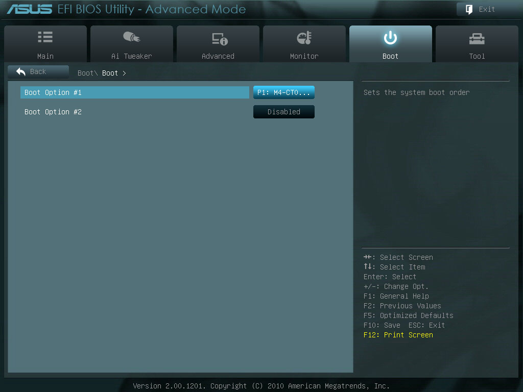

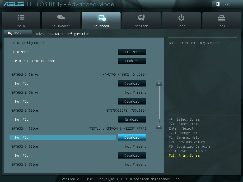

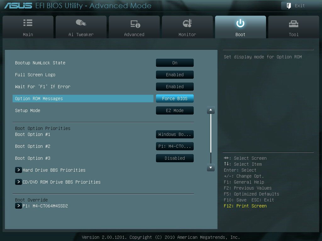

Merkwürdigerweise funktioniert auch nur der Windows Boot Manager als 1. Boot-Priorität. Sobald ich die m4 als Bootpartition auswähle, kommt ein schwarzer Bildschirm mit blinkendem Zeichen in der oberen Ecke.
Anbei ein paar Bilder von den Einstellungen, vielleicht helfen die ja weiter...

ok, problem gelöst. der bootsektor war wohl überschrieben. win-neuinstallation hats gelöst. läuft jetzt.
