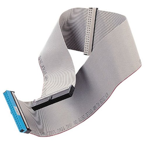

Die Festplatte ist derzeit mit einem UDMA Kabel am Mainboard angeschlossen. Das sieht so aus, nur dass beide Stecker blau sind.
In meinem alten PC war die alte Festplatte über ein Floppykabel (grau ohne Schlitze im Kabel) angeschlossen.

Das ist kein Floppy-Kabel. Das ist ein altes 40-Adriges IDE-Kabel. Man kann ein Floppy-Kabel weder an einer PATA-Festplatte noch an einem PATA-Controller anschließen.
Kauf dir einfach vor Ort ein UDMA-Kabel mit drei Anschlüssen (das kostet nur 2 oder 3 Euro) und schließe daran die Festplatte und das optische Laufwerk an. Lade dir die F6-Treiber für den PATA-Controller herunter, kopiere diese entpackt auf den USB-Stick, boote von der Windows 7 Installations-DVD und laden an der entsprechenden Stelle den Treiber für den PATA-Controller vom USB-Stick.

Ist das ein UDMA Kabel? Wenn ja, dann muss der blaue Stecker in den blauen Anschluss des Mainboards, der graue Anschluss an die Festplatte und der schwarze Anschluss an das Laufwerk?
Ich glaube so ein Kabel liegt noch im Keller aber wenn ich es richtig in Erinnerung habe, dann sind alle Anschlüsse grau oder schwarz. Das werde ich nachher mal suchen.
Ja, das ist ein UDMA-Kabel. Und ja, der blaue Anschluss gehört ans Mainboard. Wo du die anderen beiden Anschlüsse anschließt, ist egal, so lange die Laufwerke manuell per Jumper als Master bzw. Slave konfiguriert sind.
Ein Kabel ohne verschiedenfarbige Stecker ist ein altes 40-adriges IDE-Kabel. Das kannst du zur Not auch nehmen, nur limitiert das den maximal möglichen Übertragungsmodus auf UDMA-2, was maximal 33 MB/s bedeutet.
