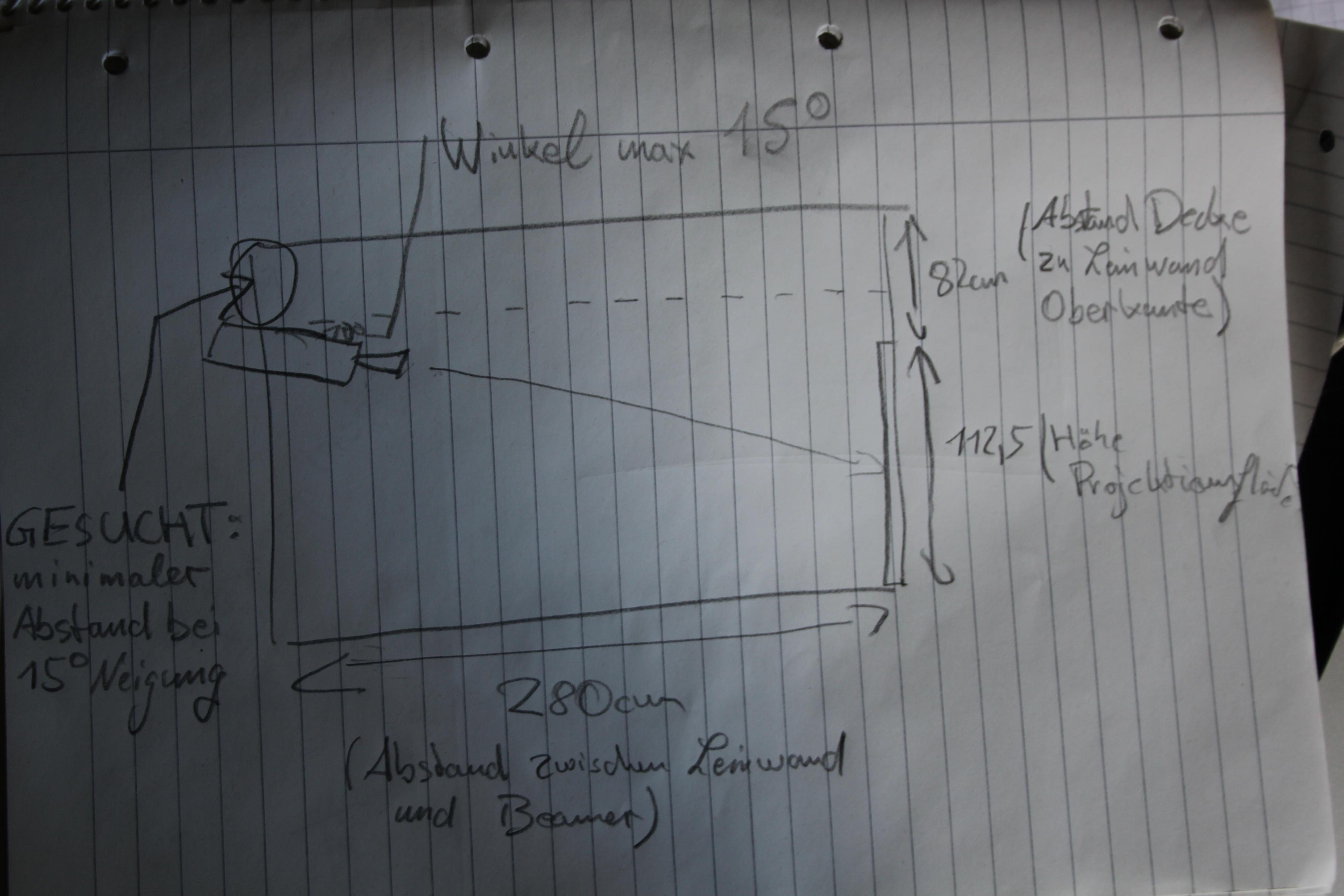

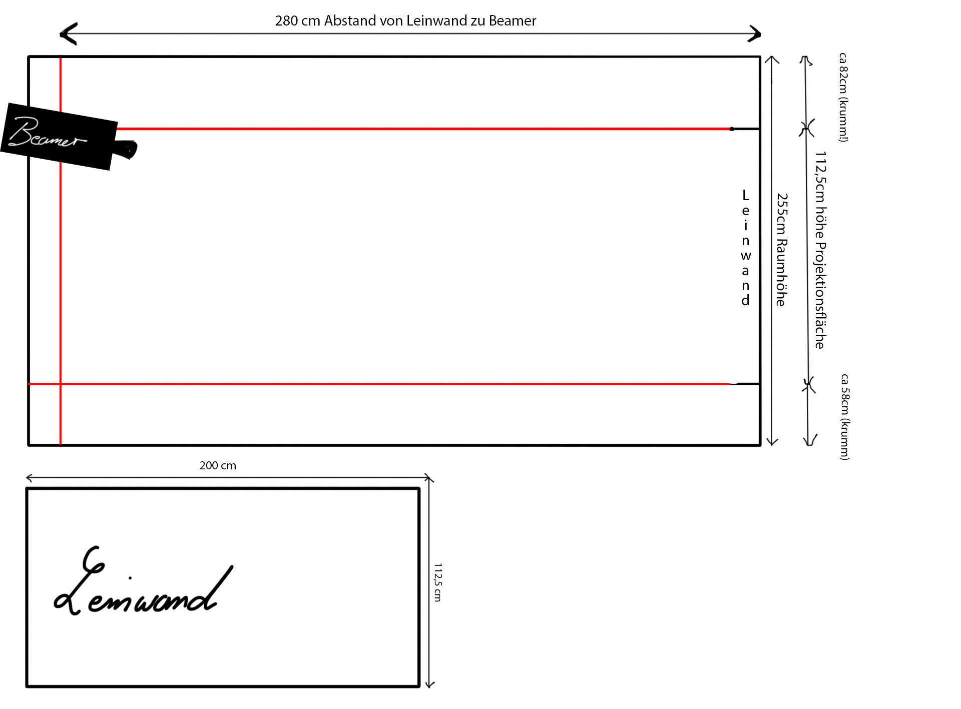

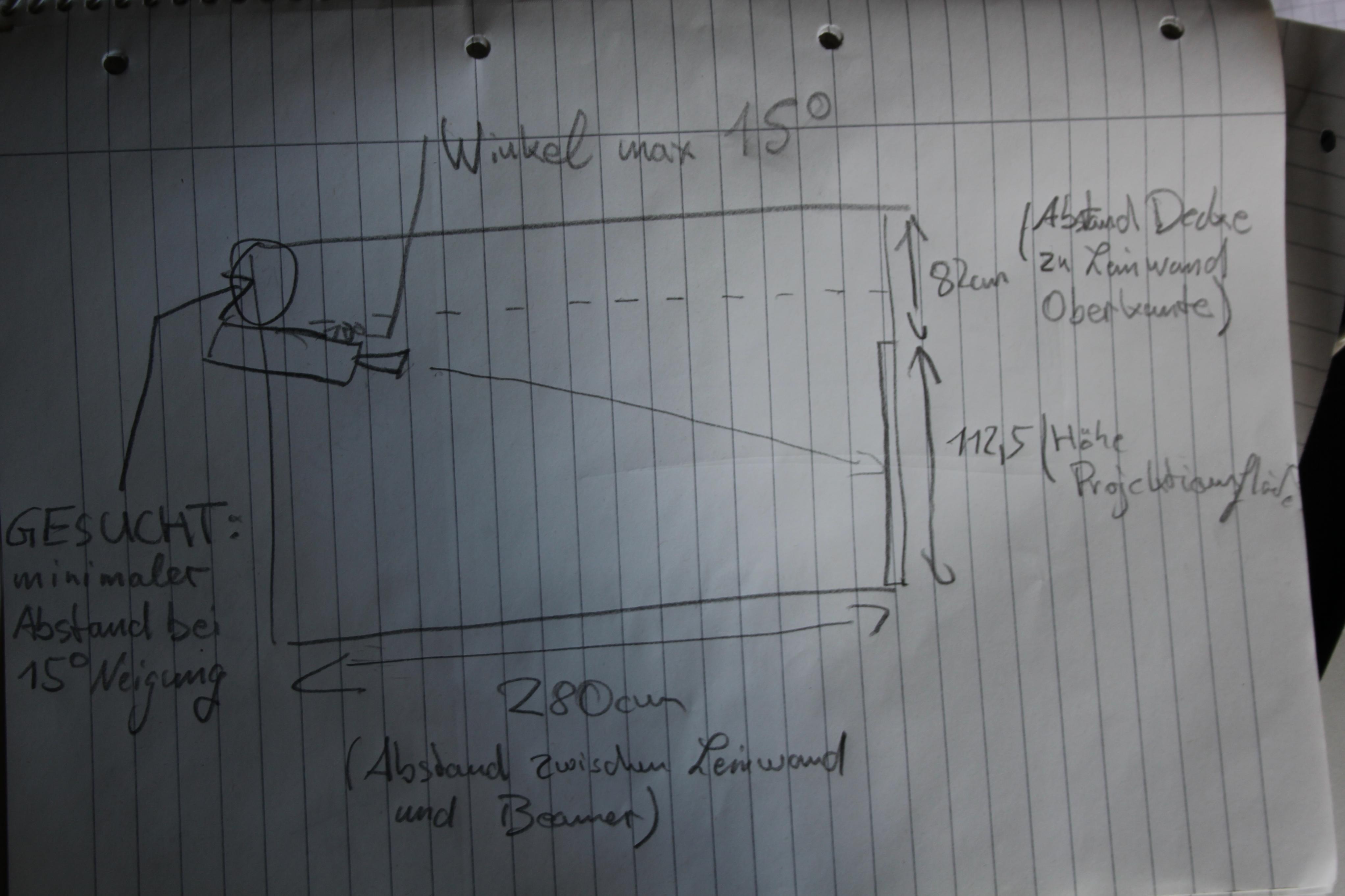

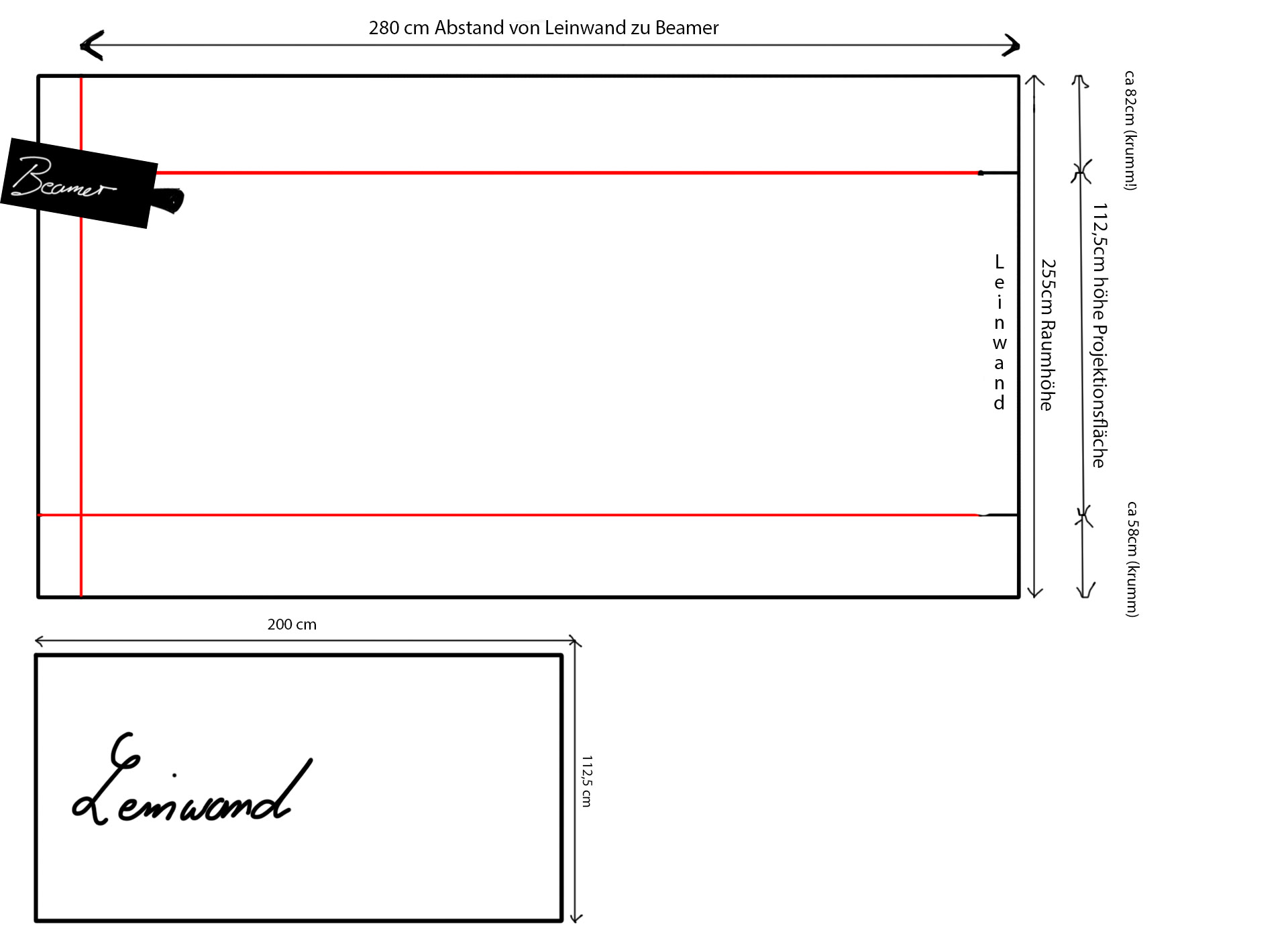

inzwischen bin ich mit meinem Heimkino/Beametestprojekt um einiges weiter. Hier erst mal eine kleine Zeichung wie das ganze aussieht: zeichungbeamerhalterung.jpg
Ich habe eine Leinwand auf einen Keilrahmen aufgespannt den ich vorher mit Molton überzogen habe. Zum Einsatz kam auf Grund der relativ geringen Leuchtkraft des Beamers (LG PF80G LED) die Rabenring black out Projektionsfolie mit einem Gain von 1,2. Maskiert habe ich das ganze dann mit Stoff aus dem Fotobedarf. Die Projektionsfläche beträgt 200cm*112,5cm.
Da der Beamer weder über Zoom noch über Lenseshift verfügt bin ich mit der Aufstellung enorm eingeschränkt. Es wird eine Wandhalterung. Bei der genannten Projektionsfläche beträgt der Abstand zwischen Leinwand und Beamer dann feste 280cm. Das wiederum führt je nach Abstand zwischen Beamer und Decke zu teilweiße recht extremen Winkeln. Daher meine erste Frage:
1. Wie extrem kann man eine Trapezkorrektur ausreizen? Ist ein Verlust der Bildqualität zu befürchten? Sollte ich also lieber in kauf nehmen das der Beamer tiefer und somit näher an meinem Kopf hängt (Lautstärke) dafür aber einen geringen Winkel erreichen oder umgekehrt. Dazu muss ich sagen das ich was Kühlergeräusche angeht wenig empfindlich bin.
2. Welche Wandhalterung ist zu Empfehlen? Ich hatte mich zunächst für die Halterung entschieden die auch im Lg Blog verwendet wird. http://www.lgblog.de/2014/04/03/fullhd-led-heimkino-projektor-lg-pf80g-deckenmontage/#comment-91102 Wird aber nicht funktionieren da sie einem Maximalabstand von 17cm zur Decke und einen Maximalwinkel von 15Grad unterstützt. Selbst wenn ich beides voll ausreize reicht das in meinem Fall nicht. Oder habe ich da was falsch verstanden?
3. Ich brauche natürlich ein langes HDMI Kabel. Da es eine digitale Übertragung ist wollte ich einfach das billigste nehmen. Ich benötige eine Länge zwischen 7 und 10 Metern je nachdem wie schön das Kabel verlegt wird. Inzwischen habe ich aber häufig gelesen das Länge über 8 Meter häufig zu Bildfehlern und anderen Störungen führen. Wie ernst zu nehmen ist das? Sollte man lieber auf Schönheit verzichten und die 7 Meter Variante verlegen? Welche Kabel sind zu empfehlen?
Ich danke euch schon mal für die Hilfe alle Daten und Abstände sind in der Zeichnung ganz zu beginn zu finden. Die oberste Linie ist die Decke die unterste der Boden ;)

Gesucht ist der minimale Abstand zur Decke bei maximal 15Grad Neigung unter folgenden Bedingungen:
Ich werde auch nicht schlau aus dem Datenblatt. Gibt es jetzt ein verlustfreie Korrektur bis 15 Grad oder nicht? Bedeutet gerade Aufstellung dann eine exakt gerade Linie von der Linse zur Mitte der Leinwand?
Ja das habe ich auch so verstanden. Ist der Beamer auf einem Tisch o.ä. richtig herum aufgestellt muss die Linse auf höhe der Unterkante des Bildes sein. Steht er auf dem Kopf muss die Linse auf der Oberkante des Bildes sein. Habe ich das sicher richtig verstanden? Dann müsste ich also um meine Aufstellung wie auf der Zeichnung zu bekommen eine Deckenhalterung kaufen die den Beamer 83cm absenken kann. Das liegt zumindest im Bereich des Möglichen. Glücklicherweise ist die Position direkt über einem Tisch. Dann stört das auch niemanden.
Hättet ihr Empfehlungen für so eine Halterung. Auf die Trapezkorrektur hab ich absolut keine Lust habe mich gerade ein wenig schlau gemacht. So viel Qualitätsverlust geht gar nicht!!!!
Man könnte auch die Leinwand noch ein paar cm höher hängen, dann muss der Beamer nicht so tief.
Ja habe ich gerade auch geprüft 3-4cm höher wäre möglich. Dann bin ich bei 79-80cm Distanz. Bist du dir sicher das die Linse bei Überkopfmontage auf höhe der Leinwandoberkante sein muss?Wäre es doch die Leinwandunterkante bräuchte ich definitiv einen anderen Beamer.
Laut Handbuch kann man mit Projektions Modi das Bild auf den Kopf stellen und dann wird die Unterkante zur Oberkante.
der Beamer Projeziert unten immer gerade (+- paar cm) und schräg nach oben.
dreht man den Beamer um, dann projiziert er natürlich oben gerade...
gibt ja keine Optik die da irgendwas verstellt.
