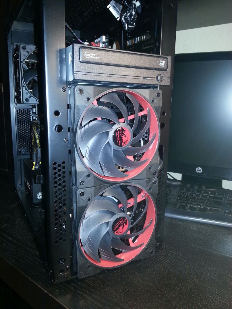

ich versuche grade meinen Rechner in einen Silent-PC zu wandeln. Nachdem ich bereits meine neue, aber trotzdem laute 1TB Seagate Platte in einen Silencer von Silentmaxx verfrachtet habe, bin ich meinem Ziel schon eine ganze Ecke näher gekommen. Dadurch, dass das Geräusch der Festplatte nun weg fällt, kommt leider direkt das nächste Störgeräusch zum Vorschein:
Diesmal sind es meine Wingboost 2 Gehäuselüfter von Alpenföhn (1 x 120 mm + 2 x 140 mm). Diese geben ein leises, aber leider aus 1 Meter Entfernung noch deutlich hörbares, "nagelndes" Geräusch von sich, welches sich auf das Gehäuse überträgt. Richtig krass hört man die Übertragung aufs Gehäuse, wenn man sein Ohr direkt an die Gehäusewand hält. Dann klingt es wirklich wie ein Luftkompressor unter Volllast. ;)
Der Fairness halber muss ich erwähnen, dass die beiden 140er nicht entkoppelt, sondern fest am Gehäuse verschraubt sind. Grund dafür ist die Tatsache, dass die beiden 140er Lüfterplätze in meinem Gehäuse (Corsair Carbide 330R) nicht über "normale" Bohrlöcher für kurze Lüfterschrauben verfügen, sondern man stattdessen dünnere, längere Schrauben verwenden muss, welche von außen geschraubt werden (siehe Bild). Dadurch Passen die handelsüblichen Gummi-Nippel gar nicht erst von innen durch die Löcher. Die beiden 140er laufen momentan schon gedrosselt mit nur 500 - 600 Umdrehungen pro Minute. Trotzdem ist das Problem weiterhin vorhanden.
Aufgrund der Tatsache, dass ich die Lüfter auf jeden Fall fest verschrauben muss, bin ich mir nichtmal sicher, ob z. B. ein Wechsel auf Silent Wings 2 von be quiet! jetzt unbedingt was bringen würde. Bzw. hier stellt sich die Frage, ob die Pushpins zur entkoppelten Befestigung der Silent-Wings überhaupt mit den vorhandenen Bohrungen kompatibel wären.
Jemand eine Idee? :(
Ps.: Der 120er Lüfter ist mit den original "Gummi-Nippeln" entkoppelt an der Rückseite befestigt. Er macht zwar auch diese nagelnden Geräusche, allerdings hört man sie dadurch bei ihm wirklich nur wenn man direkt das Ohr dran hält. Er überträgt sie nicht aufs Gehäuse.

Guck mal ob die Coolink rubber Pins was wären?! Mit ner spitz Zange sollte es kein Problem sein diese zu befestigen, glaube ich 😂
Also ich hab wirklich auf Biegen und Brechen versucht, die original Gummi-Nippel von Alpenföhn durch die Bohrlöcher zu quetschen. Keine Chance leider. :(
Hmmm könnte das denn was bringen tatsächlich?
Die Metallschrauben sind dann ja auch dann noch immer direkt mit dem Gehäuse verbunden. Ich frage gezielt, da der Rahmen der Alpenföhn-Lüfter ja bereits mit einer dünnen Gummischicht überzogen ist. Der Rahmen ist also quasi schon entkoppelt und es bringt nichts. Ich kann mir daher ehrlich gesagt nur schwer vorstellen, dass ein weiterer Gummirahmen groß was an der Ist-Situation ändern würde.
Eine dünne Gummischicht reicht für eine ordentliche Entkopplung aber nicht aus. Du könntest höchstens versuchen, zwischen die Lüfter und das Gehäuse die von 'cruse' genannten Antivibrationsrahmen zu setzen und zusätzlich zwischen die Schraubenköpfe und Lüfter Silikon-Unterlegscheiben zu verbauen. Solange aber eine der Schrauben noch Kontakt mit dem Lüfterrahmen hat, wird sie auch (mal mehr und mal weniger auffällig) eventuell vom Lüfter erzeugte Vibrationen auf das Gehäuse übertragen.
Wesentlich besser wären da schon Slics - da müsstest du aber mal den Durchmesser der Bohrungen nachmessen und schauen, ob es auch dünnere Varianten gibt, als die breiteren Standard-Versionen für Gehäuselüfter.
Falls es da wirklich nichts gibt und du auch auf keinen Fall am Gehäuse "rum bohren" willst, um dessen Lüftermontage-Löcher zu vergrößern, müsstest du dir wohl oder übel eine DIY-Lösung einfallen lassen. Du könntest z.B. einen Silikon-Antivibrationsrahmen oder Silikon-Unterlegscheiben zwischen Lüfter und Gehäuse legen und den Lüfter 8statt mit Schrauben) mit einer weichen 1-2mm Gummi-Rundschnur am Gehäuse befestigen, damit überhaupt keine starren Teile mehr die Lüfter mit dem Gehäuse verbinden.
Ansonsten bliebe halt nur das Ausweichen auf andere Lüfter - in der Hoffnung, dass die vielleicht(!) Besserung bringen. Wobei die Wingboost 2 Lüfter ja eigentlich schon top sein sollten/dürften, was die Lautstärkeentwicklung angeht...

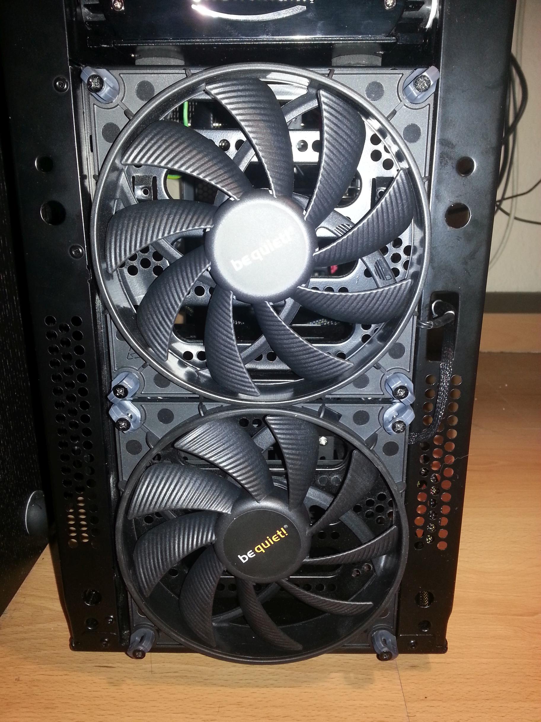

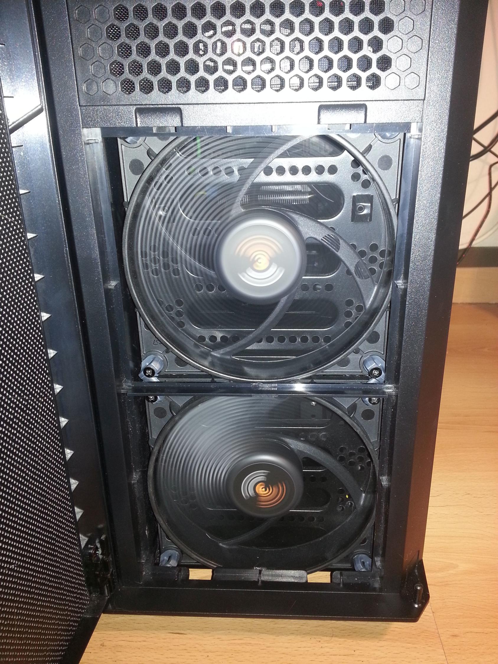

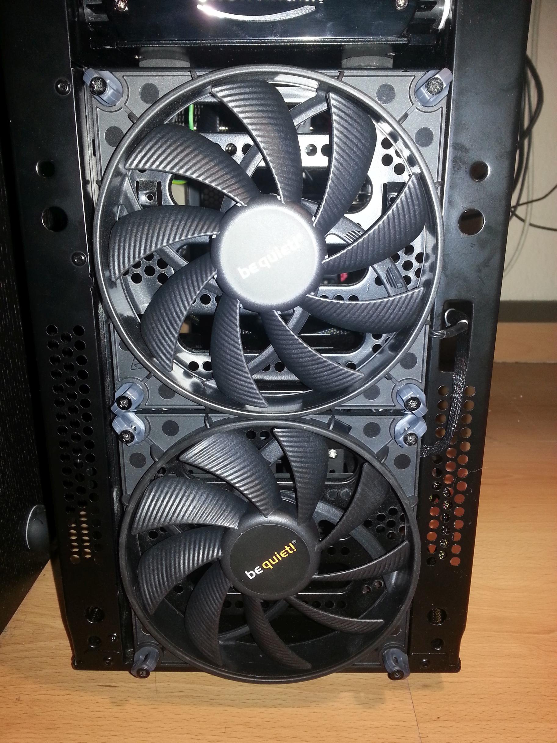

Ich muss sagen, dass es schon ein wenig bringt, auch wenn ich mir den Effekt ehrlich gesagt etwas stärker erhofft hatte. Die Lüfter sind im Idle nur geringfügig laufruhiger und leiser. Der richtige Effekt kommt erst unter Last zur Geltung. Hier hört man schon einen deutlichen Unterschied. Da der PC ja aber in den seltensten Fällen unter Last läuft, lässt sich drüber streiten, ob der Tausch jetzt wirklich nötig war. Auf jeden Fall sind die be quiet! Lüfter von der Verarbeitung und der Haptik her wesentlich wertiger als die Alpenföhn Lüfter. Was aber nicht heissen soll, dass diese schlecht sind.
Wer (wie ich) Lüfterplätze mit Gewinde im Tower-Rahmen hat - also nicht die "klassischen" Lüfterschrauben, muss sich allerdings bewusst sein, dass man hier etwas tricksen muss. Die sogenannten Pushpins von be quiet! (die Plastikstöpsel zum entkoppelten Befestigen) passen durch das enge Gewinde nicht durch. Nichtmal mit Gewalt. Man muss hier also statt der Pins die normalen Gewindeschrauben durch den Gummipuffer stecken und den Lüfter festschrauben. Das klappt aber problemlos und hat auch keine spürbaren Nachteile mit sich gebracht. Sollte man auch annehmen, denn dieser "Trick" stammt von einem der Moderatoren aus dem offiziellen be quiet! Support-Forum. :D Ist nur etwas fummeliger in der Montage. Die Temperaturen haben sich nicht verändert. Daher gehe ich davon aus, dass der Luftdurchsatz bei beiden Lüftern in etwa identisch ist.
