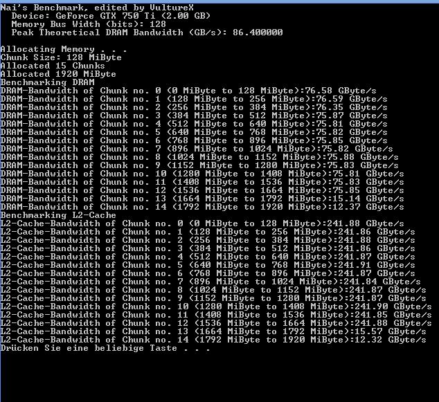

Ich habe mal den Nai'S VRAM Test mit meiner GTX750 von Gigabyte durchlaufen lassen
und siehe bei ca. 1600MIB geht auch hier die Perf in den Keller
Ich habe mit den Selben Werten wo auch die GTX970 bei Guru3D mit Getestet wurde
vRamBandwidthTest.exe 128 2048
CB es wäre auch nett , wenn ihr das mal in eurer News mit Erwähnt , Das die GTX750 auch davon Betroffen ist die ja auch eine Maxwell ist
Aber mal ein Bitte in euch alle , wie das Ergebnis mit z,b, Älteren GTX 4/5/6/7er und AMD's R7/9er Karten so aussieht
Das wäre mal echt Interessant
PS. ich benutzte Nai's Benchmark, edited by VultureX von Guru3D
http://nl.guru3d.com/vRamBandWidthTest-guru3d.zip
mfg.

Ist offenbar normal dieses Testergebniss

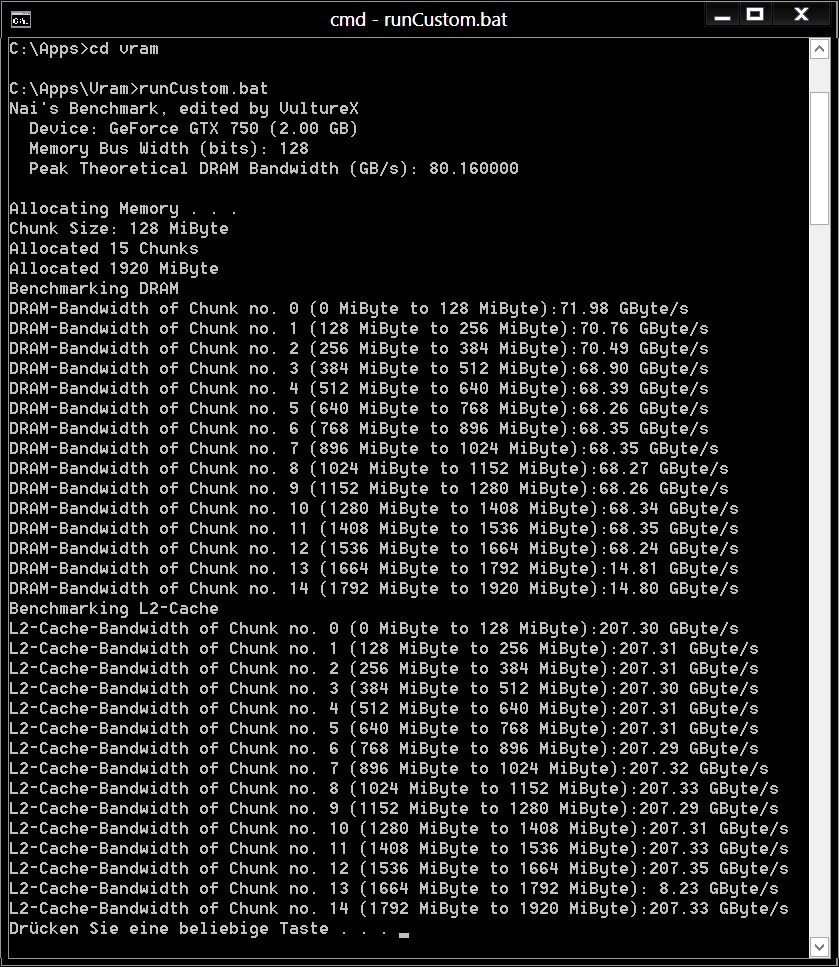

aus dem Guru3D Forum
Please disable AERO and preferably disconnect the monitor during the test
Aha also so geht es , nix mit Igpu ............
Ich mache den Test Nochmal...........
mfg.
Das stimmt schon mit der iGPU.
Bei allen anderen Tests (=Monitor ausschalten) kannst Du nie sicher sein, dass auf der 750 nicht doch VRAM belegt wird.

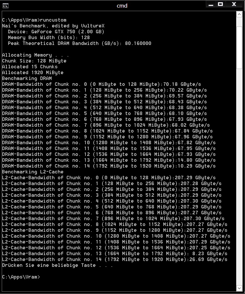

Re
sieht zwar jetzt besser aus , aber lange noch nicht Perfekt
Wie soll das denn nun genau gehen
Erst die Igpu im Bios auf Primary Stellen
dann die Intel HD Graphics Treiber Installieren
Meine Frage wenn doch die Igpu als Primary Gesetzt wird , dann Test das Tool doch nicht mehr die GTX750
oder gibt es da einen Parameter für ?
mfg.
