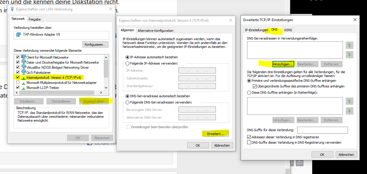

Wie schon erwähnt, nutzt dein PC den DNS Server deines Arbeitgebers wenn die VPN Verbindung geöffnet wurde (kann tatsächlich auf Serverseite konfiguriert werden).
Welches Programm nutzt du denn genau?
Die meisten legen einen virtuellen Netzwerkadapter an. Dort wird die IP höchstwahrscheinlich per DHCP bezogen. Aber du kannst trotzdem einen zusätzlichen DNS Server (deine Fritzbox) eintragen, an den die Anfragen geleitet werden die dein VPN nicht auflösen kann.

@Digitalzombie : Funktioniert! Danke sehr! :-)

Trick 17:
DNS des Unternehmens auch zusätzlich von Hand eintragen, automatischen Bezug deaktivieren, und die Abfragereihenfolge ändern. ;)
Das gefällt mir! Aber wo bekomme ich den DNS der Firma her?
Der sekundäre DNS wird nur befragt, wenn der primäre nicht verfügar ist, also gar nicht oder zu lsangsam antwortet. Er wird mitnichten bei jeder DNS-Abfrage einbezogen, nur weil der primäre den Namen nicht auflösen kann.
