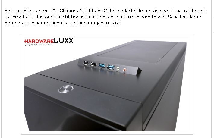

Leider wurde bei dem Gehäuse wohl auf eine CPU-LED (am Einschaltknopf) verzichtet, das grüne Licht am Einschaltknopf leuchtet ohne das typische Geflacker.
Gilt dies auch für den Speaker oder sollte sich dieser auf dem Board befinden?
Ich wäre dankbar für eine Unterstützung.
Scheinbar hat das Gehäuse keine HDD-LED wenn man nach diesem Test geht - Ausschnitt
Quelle: http://www.hardwareluxx.de/index.ph...ineering-schafft-silent-gehaeuse.html?start=2

Das Gehäuse ist im Großen und Ganzen sehr gut verarbeitet, die fehlende Bereitschaftsanzeige stört mich jedoch.
Besonders bei einer Neuinstallation weiss man nie genau, ob die Systemplatte läuft.
Gibt es denn evtl. einen "Bastelvorschlag", welcher den Einschaltknopf doch noch zum flackern bringt. Leider hält sich meine Begabung hinsichtlich dieser Problematik in Grenzen.
