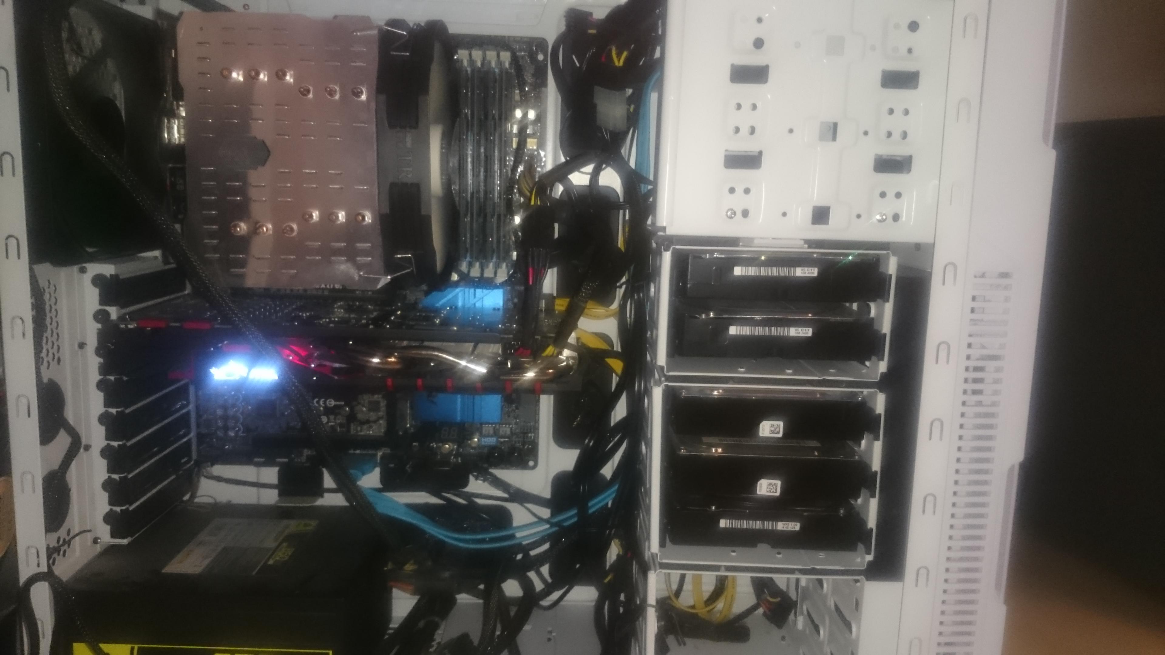

Allerdings muss ich noch erähnen da du es ja nun auch ansprichst der Luftstrom durch den/die Festplattenschächte:
In der Front sitzen eben 2 Lüfter, der obere bläst die Luft komplett durch den Festplattenkäfig. Was ja nicht unbedingt schlecht ist da sie so ja auch schön gekühlt werden.
WICHTIG:
Ich habe aber gerade einen Test gemacht. Alle Festplatten abgeklemmt und den Stecker für alle Gehäuselüfter gezogen. Außerdem noch kurz per Hand den CPU Lüfter angehalten :freak:
Das Netzteil ist so "laut"
Bei den Gehäuselüftern merkt man komplett runter geregelt eher fast gar nichts. Die Festplatten (sind ja 5) sind auch eher ziemlich laut.
Ich würde jetzt auch spontan sagen, dass die HDDs die Geräusch - Quelle Nr. 1 sind.

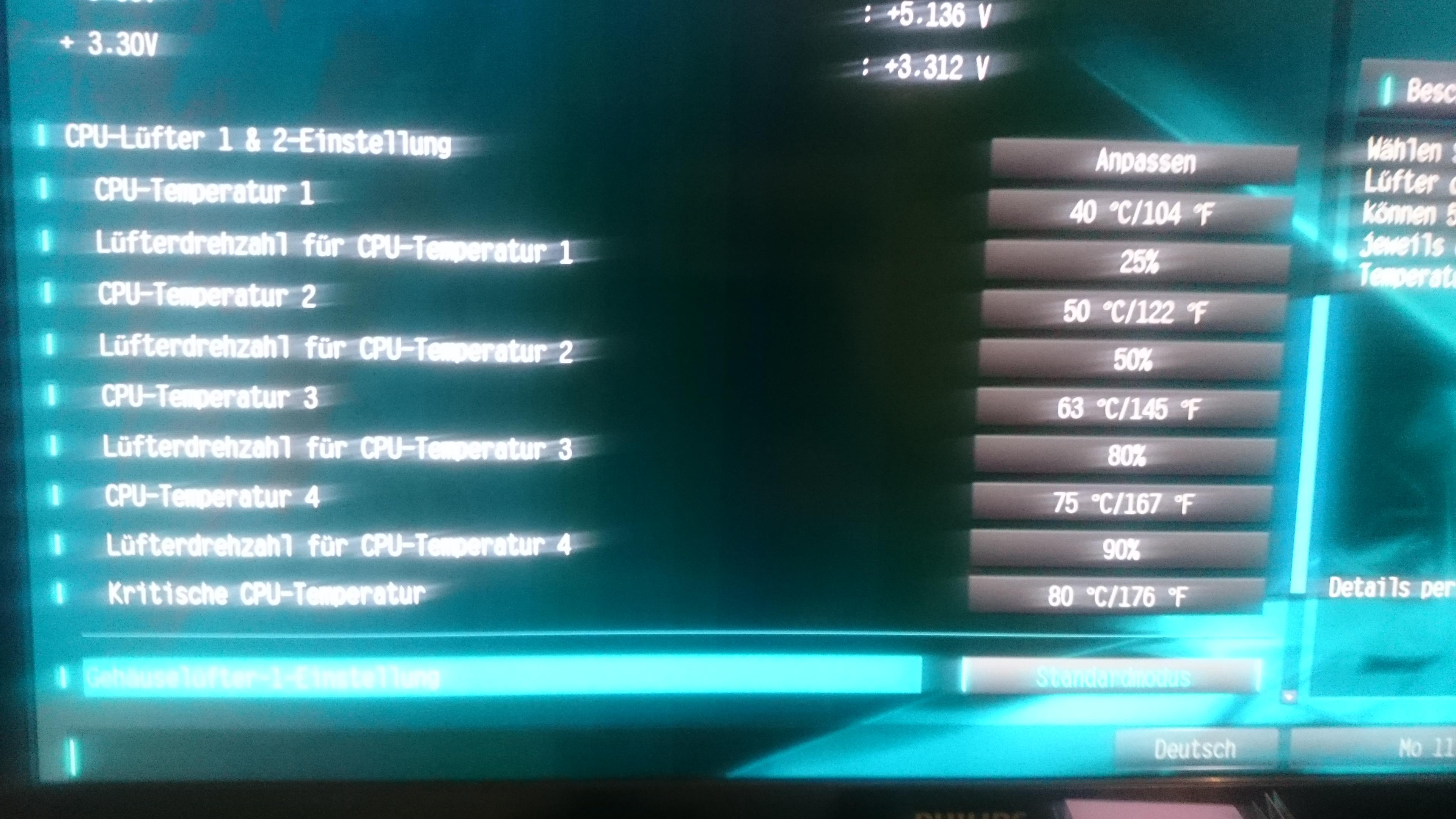

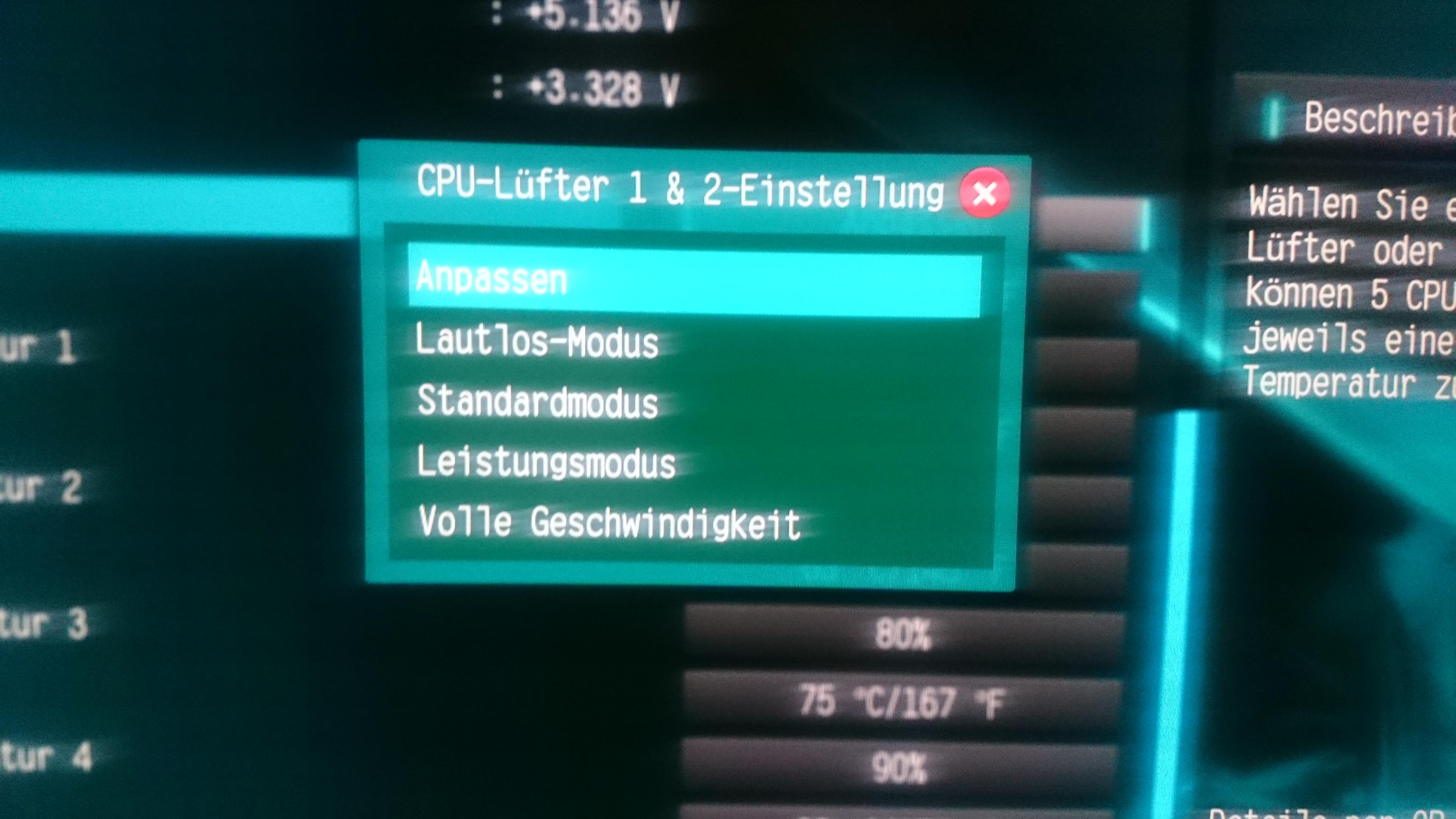

Habe nun folgendes im BIOS eingestellt:
Es gibt auch 4 vorgefertigte Modi:
Da aber nicht dran stand wie die Modi konfiguriert sind hab ich es selber eingestellt. Jetzt läuft das Ding mit 500rpm, werde aber auch noch weiter runtergehen vllt. sogar auf 0 im Idle muss mal schauen wie sich das entwickelt.

Wie wäre es, wenn du die 2 oberen HDD's nach ganz Unten verbannst? Soweit ich sehe hast du da noch Platz, somit kann der obere Lüfter (Front) perfekt die frisch Luft ins Case befördern.
Was ist den jetzt "genau" dein Ziel? Kurz und knapp bitte :D
Beim unteren Festplattenschacht (der ja leer ist) ist auch ein Lüfter der die Luft rein bläst, sind zwei vorne. Demnächst wird wahrscheinlich eh noch eine weitere Platte Einzug erhalten.
