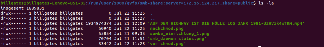

  • Von einem anderen PC mit Ubuntu 20.04 wird über den Dateiexplorer das Netzlaufwerk gemountet
  • Anmeldung erfolgt als Anonymer Nutzer
  • Wenn ich eine Datei von dem Ubuntu Client auf das Netzlaufwerk lade zeigt nur dieser eine Gruppenzugehörigkeit an.

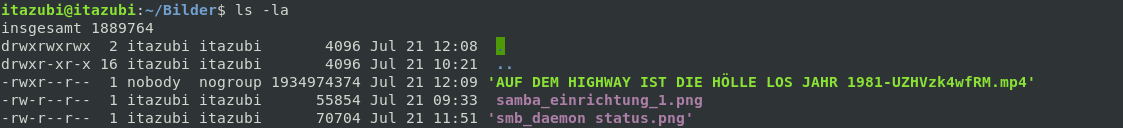

Debain Server:
Ubuntu Client:
Wieso werden Gruppen nur auf dem Client der auch die Datei hochgeladen hat korrekt angezeigt?
Welcher User und Group sollen denn auf dem Server verwendet werden? itazubi oder billgates?
Für ersteres kannst du z.B.
Code:
force user = itazubi
force group = itazubi
in die Samba Config des Shares aufnehmen.
Für zweiters muss der User halt auf dem Server existieren und sich auch als solcher anmelden.
Der Server soll nur als Dateiablage dienen. Der Nutzeraccount des Clients heißt eben billgates und beim Server itazubi. Ich habe mich jetzt auch mal nicht als annonymer Nutzer sondern als itazubi an der smb Freigabe angemeldet aber im Terminal des Clients wird immer noch billgates als Nutzer und Gruppe angezeigt. Ich habe da auch mal einen neuen leeren Ordner angelegt, der aber auf dem Server auch mit nogroup gelistet ist.
kartoffelpü schrieb:
Aber nutzt du nur Linux-Systeme? Dann würd ich eher mit NFS statt SMB arbeiten.
Nein, das war jetzt erst ein Test unter Linux. Da sollen noch Windows Clients ran.
Ich habe jetzt auch die Zeilen in die smb.conf reingeschieben, jetzt werde ich gar nicht mehr nach einem Nutzer beim Verbindungsaufbau gefragt. Aber im Client steht dennoch immer billgates als Gruppe.
