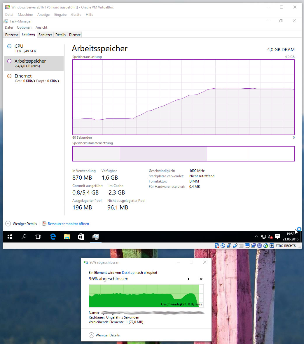

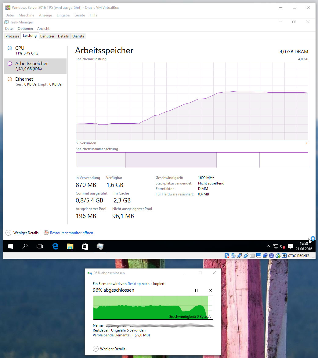

Hmm, ich muss ja sagen, so übermäßig begeistert bin ich ja nicht von der Performance. Ich habe jetzt mal folgendes gemacht in Virtual Box:
- OS auf virtuelle SSD installiert, die VHD liegt tatsächlich auch auf einer SSD
- 3x virtuelle HDD, zusammengefasst mit Parity, alle VHDs liegen auf einer gemeinsamen, echten HDD
Da hier drei virtuelle Disks in auf einer echten HDD liegen, ist die Performance natürlich der letzte Dreck. Aber da ist was interessantes, das man beobachten kann. Wenn man jetzt über SMB was auf den Pool schiebt, ist die Performance erstmal sehr gut. Windows cacht wie man im Screenshot sehen kann die Daten in den RAM, bis ein gewisses Level erreicht ist. Dann sackt die Übrtragungsrate stark ein. Ist die Übertragung abgeschlossen, geht die RAM Nutzung wieder zurück, jetzt wandern die Daten aus dem RAM-Cache in den Pool.
Das ist ja eigentlich ein ganz schönes Verhalten. Kann man hier irgendwie Windows dazu bringen, den RAM hier (fast) komplett auszunutzen? Dann hätte man ja letztendlich einen Write-Cache; zwar nicht auf SSD, sondern im RAM, aber macht ja nix.

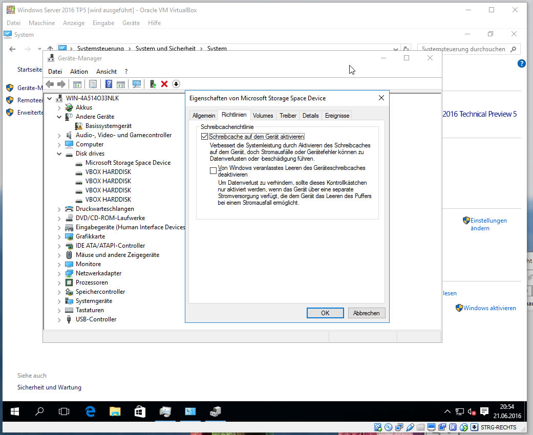

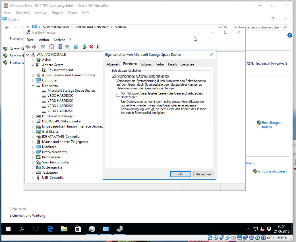

Doch, weil RAM flüchtig ist. Wenn dir jetzt während der Datenübertragung der PC ausgeht (Bluescreen, Stromausfall) dann hast du einen inkonsistenten Datenbestand. Das ist insofern vernachlässigbar, wenn du das nur als Fileablage nutzt, da du ja idR weißt wann du etwas darauf schreibst. Sobald du die Storage Spaces aber als Shared Storage für VMs oder Datenbanken nutzt kann sowas zu riesengroßen Problemen führen
​Aus dem Grund verwendet man für Schreibcaches eben auch SSDs im RAID-1 mit einer Powerloss Protection
Ich würde Windows den RAM-Cache verwaltet lassen und nichts großartig daran ändern. Wenn du genug RAM hast kannst du aber bspw. eine RAM-Disk erstellen und die dann dem Pool als SSD zuweisen (natürlich mit den selben Problem wie oben beschrieben)
Ahjo, stimmt. Für letzteren Fall könnte man dann einen zweiten Storage Space anlegen und da das Caching abschalten. AFAIK geht das ganz einfach über den Geräte Manager.
Für den ersten Fall allerdings, wäre es ja schön, die RAM Nutzung zu maximieren. Vllt. kann man ja Windows sogar dazu überreden hier die Auslagerungsdatei auf der SSD zusätzlich zu verwenden.
Korrekt, der Test ist so nicht wirklich hilfreich.
Dieser Cache entspricht immer der Hälfte des eingebauten RAMs und kann meines Wissens nach auch nicht verändert werden. Er ist aber wie schon angemerkt nicht geschützt und daher eigentlich nutzlos.
Versuch es nicht, denn es bringt dir nichts. Der große Vorteil durch einen geschützten Schreibcache, nämlich das zusammenfassen von Schreiboperationen hast du mit dieser Methode nicht. Der Cache im RAM sorgt nur für "falsche" Werte beim Kopieren von Daten, der Storage Pool wird dadurch nicht schneller.
