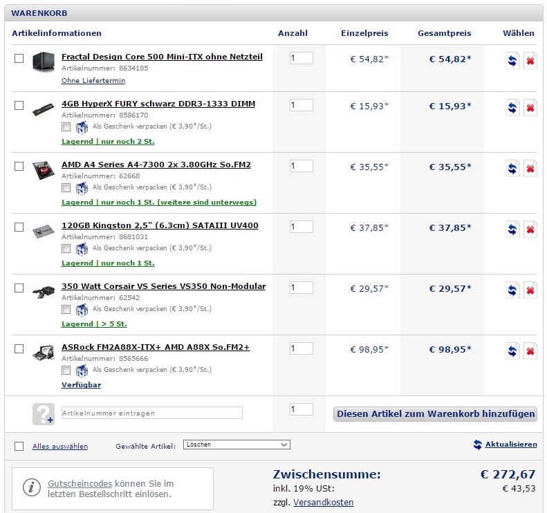

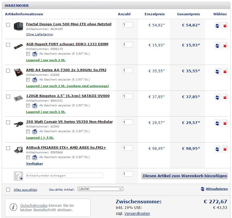

Konfiguration 1: FakeRAID5
  • RAID 5 über A88X Chipsatz
  • Windows Installation auf SSD oder direkt ins RAID, noch zu überlegen
  • Vorteil: Ich vermute, so ein RAID hier ist weniger empfindlich als Storage Spaces und bringt mehr Performance
  • Vorteil: Windows hängt mit im RAID
  • Nachteil: Teurere Hardware
  • Nachteil: RAID ist vom Board äbhängig
  • Nachteil: Recht hoher Stromverbrauch

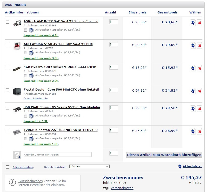

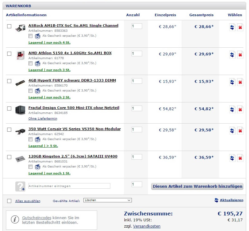

Konfiguration 2: Parität über Storage Spaces
  • Zusätzliches Daten-Volume mit Parität
  • Vorteil: Flexibler
  • Vorteil: Billigere Hardware, da Chipsatz nicht so toll sein muss
  • Vorteil: Geringerer Stromverbrauch, da AM1 Plattform
  • Nachteil: Performance?
  • Nachteil: Zusätzliches System-Volume
