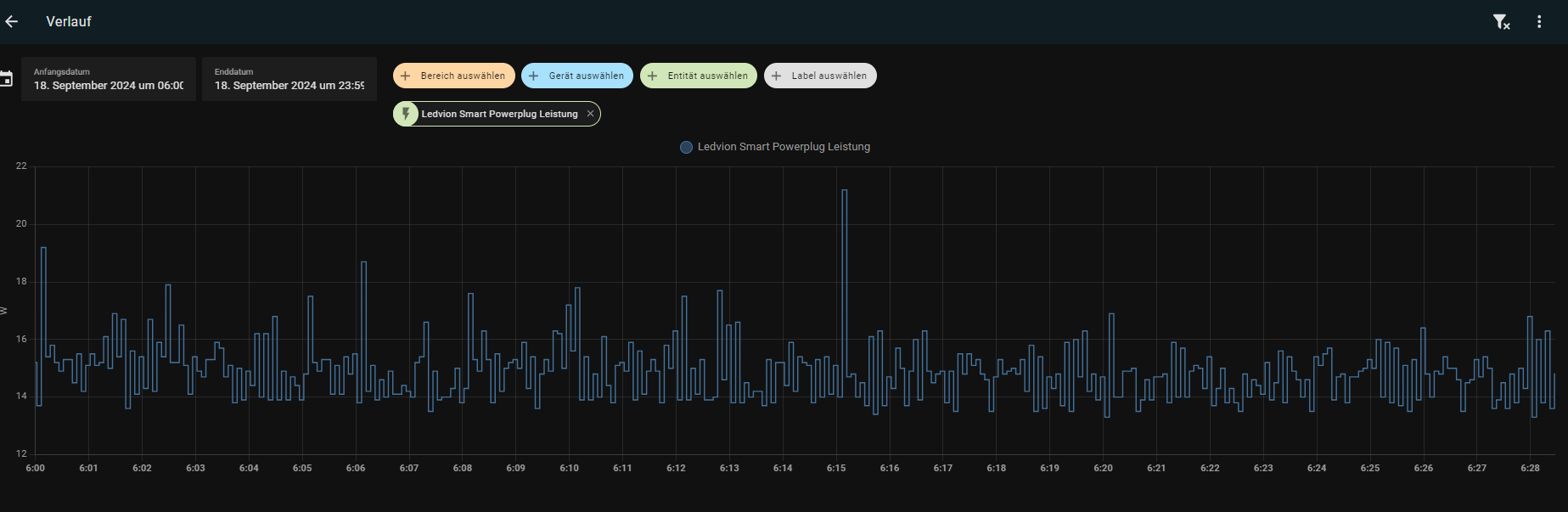

ich nutze ja beispielsweise auch Unraid auf mehreren Systemen, ein N100m Board (asrock)
Aufnahme im idle (mit laufenden Diensten)
jetzt laufen hier aber auch aktiv 31 Docker's, sehr Medienlastig ...
als pures NAS drückt man das auch gerne < 10 W ...
die Bxxx Boards mit 12400er CPU's werden da bei ca. 20 - 25 W liegen, aber wesentlich mehr Ressourcen haben nach oben (natürlich dann auch mit höherem Verbrauch)

@alturismo
Was ist denn das für eine Oberfläche? Sieht schick aus :)
