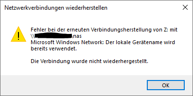

mein Synology NAS (DS214) hat irgendwann angefangen konsequent erst nach einem Neustart des PC's erreichbar zu sein. Dabei spreche ich von der Erreichbarkeit des NAS innerhalb des Windows Explorers wo es als Netzlaufwerk eingebunden ist. Greife ich z.B. über den TV oder Smartphone App auf die DS214 zu, gibt es keinerlei Probleme.
Neueinbinden des Netzlaufwerks hat übrigens nicht geholfen.
Steckt der Fehlerteufel im Windows-Betriebssystem?
edit:
Die Fehlermeldung von Windows lautet "Der angegebene Netzwerkname ist nicht mehr verfügbar".
Klicke ich im Anschluss nochmal auf die Verbindung erscheint:
Ich hoffe ihr könnt helfen.
Gruß Luca

Kannst mal über die Eingabeaufforderung prüfen was der Befehl "net use" ausspuckt wenn du wieder deine Meldung mit "lokaler Gerätename wird bereits verwendet" bekommst.
Der Befehl gibt dir dann aus mit welcher Freigabe dein Laufwerk Z verbunden ist.
mit dem Befehl net use /DELETE /Z: /YES kannst du dein Laufwerk Z dann auch wieder komplett trennen und evtl klappt dann deine Verbindung, die du aufrufst.
Also das Problem ist noch immer nicht behoben. Tatsächlich war es die letzen 3-4 Starts erreichbar, nun wieder nicht.
Net use bringt wenn es nicht erreichbar ist auch einfach nur das Laufwerk mit Status "getrennt" hervor.
Und wenn du in diesem Status jetzt
und anschließend mal
net use Z: \\<IP>\NAS
machst klappt es oder nicht?
