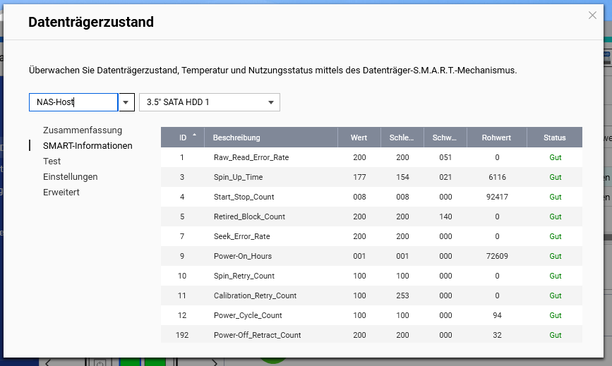

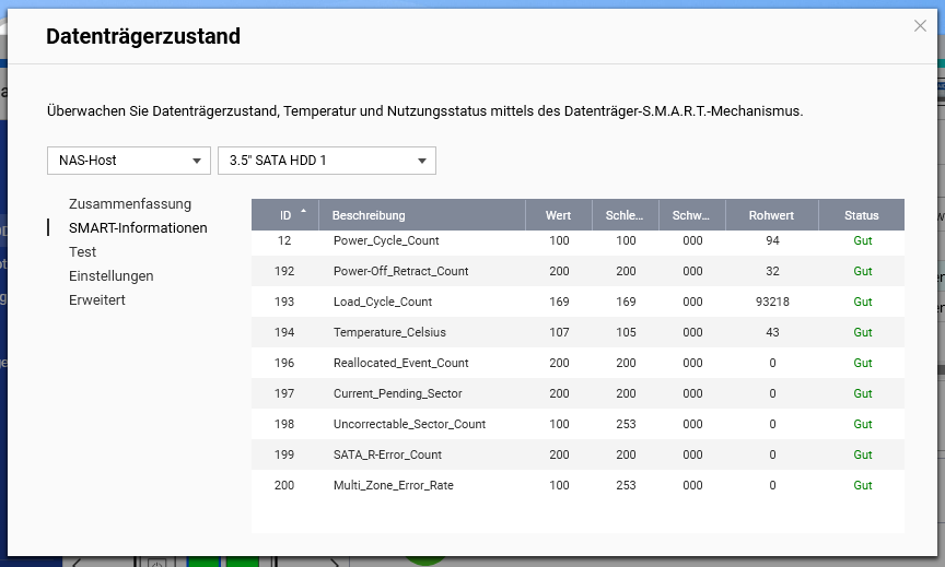

Hier seht ihr die SMART Daten von HDD1 des NAS:

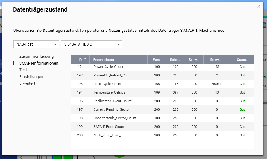

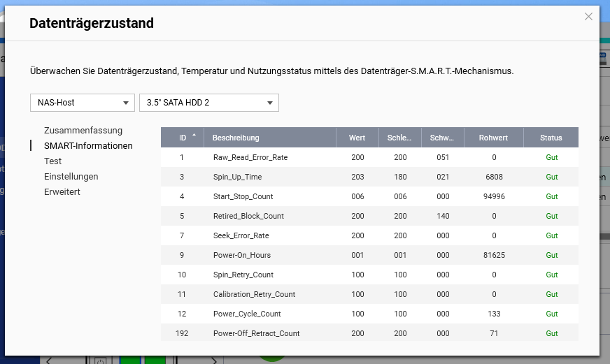

Hier seht ihr die SMART Daten von HDD2 das NAS:

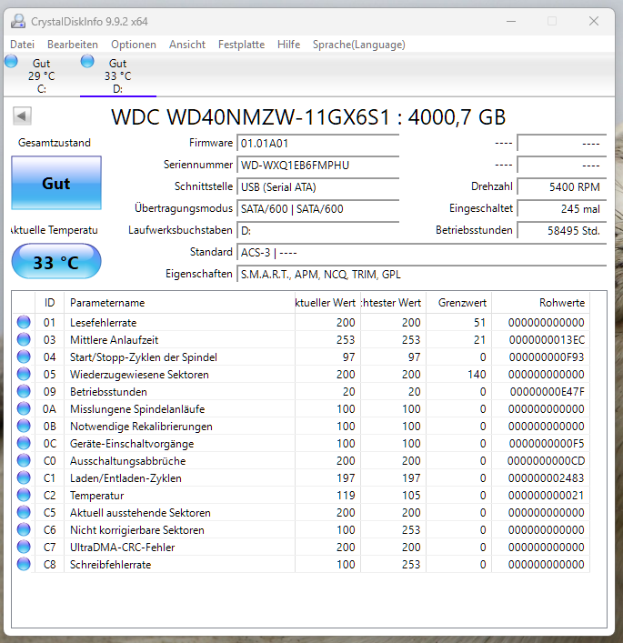

Hier seht ihr die SMART Daten der externen Sicherungs HDD:
Die NAS HDDs sind zwei WD Red 4TB (ob ohne oder mit Plus, weiß ich grad nicht), die externe ist eine WD My Passport mobile auch mit 4TB.

NAS HDD1 hat 72609h
NAS HDD2 hat 81625h
externe HD hat 58495h (gekauft Ende August 2017 und auch ziemlich identischer Ersteinsatz)
Eine der beiden 4TB wurde am 21.12.2017 gekauft, die war aber Ersatz, weil ich mich erinnern kann, dass eine der beiden 4 TB nach wenigen Monaten den Geist aufgegeben hat und WD Garantie verweigert hat.
Alle 3 HDD sind somit bis auf wenige Monate identische "alt"; die geringere Laufzeit der externen HDD kommt daher, weil das NAS die externe HDD wohl zwischen wöchentlichen Backup Jobs "ausschaltet", oder so. Verstehe aber nicht, warum die dann doch fast 59000h drauf hat, weil die Backup Jobs oft nur wenige 10MB zu tun haben und so nur höchstens wenige Minuten laufen.
