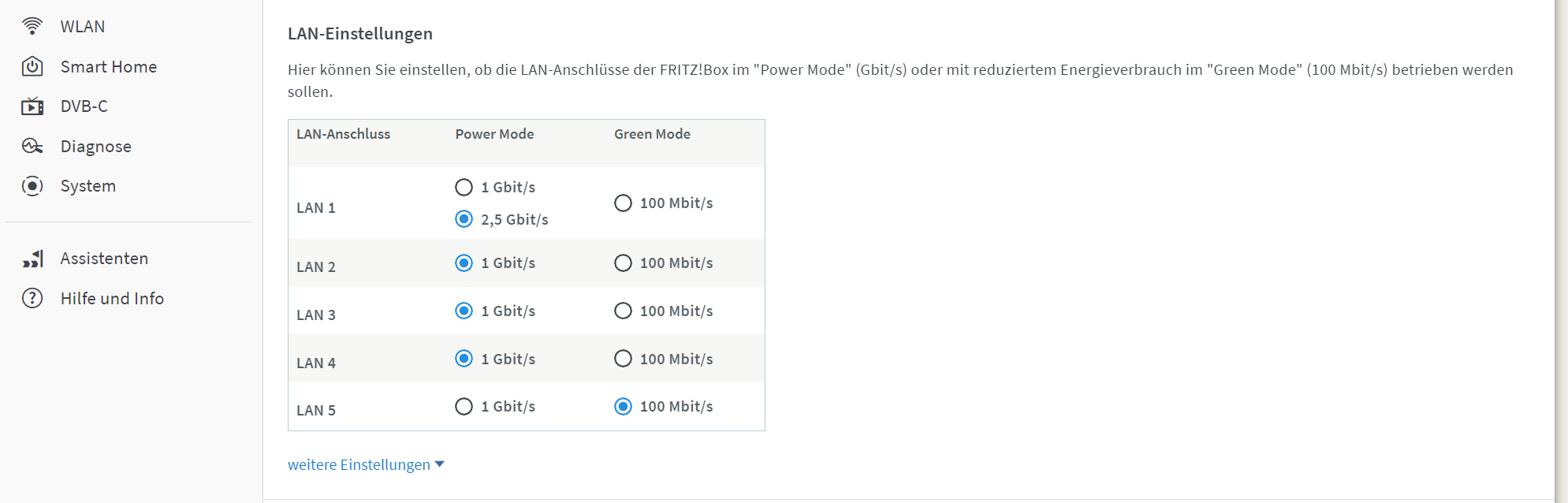

Bevor die Hinweise kommen: AFAIK gibt es bei der 7590AX gar keinen GreenMode mehr für die Ports.
Edit:
Nehme es zurück und behaupte das Gegenteil
Aber da es ja auf GigaBit geht, dürfte das nicht das Problem sein.

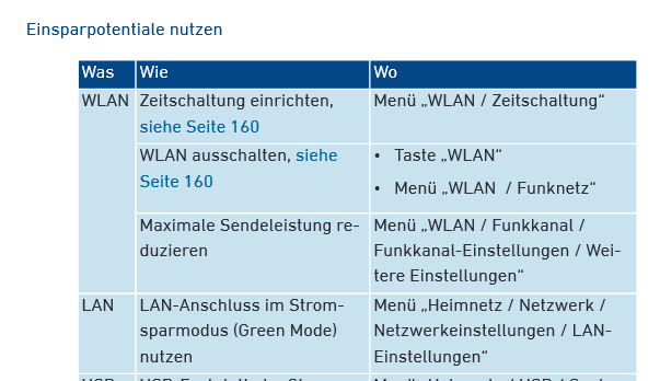

https://assets.avm.de/files/docs/fritzbox/fritzbox-7590-ax-v2/fritzbox-7590-ax-v2_man_de_DE.pdf
meinst du das hier?

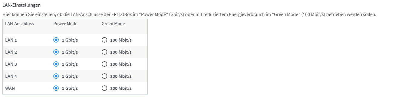

scheints noch zu geben aber alle Ports stehen auf 1Gbit

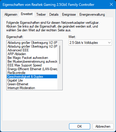

Eventuell bei der Fritze in den Einstellungen schauen ob da was geht im Sinne von 1Gbit forcieren:
Oder beim NAS schauen ob man dort in den Einstellungen wie beim PC bei den Eigenschaften des Netzwerkadapters 1Gbit erzwingen kann.

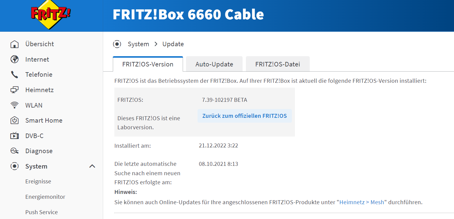

Hatte sowas Ähnliches habe dann die Labor Firmware auf der Fritzbox installiert und seitdem ist gefühlt alles im Zusammenhang mit der Box besser geworden.
Gibts für deine auch.
https://avm.de/fritz-labor/
nex86 schrieb:
meinst du das hier?
Ja, meinte ich, habs noch editiert. War aber klar, dass der nächste das als potentielle Ursache sieht.
ich wüsste nicht wo...

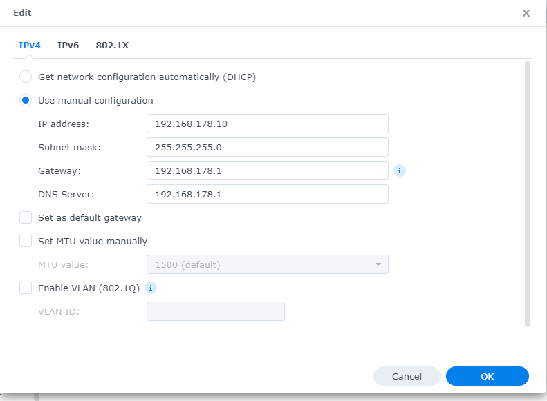

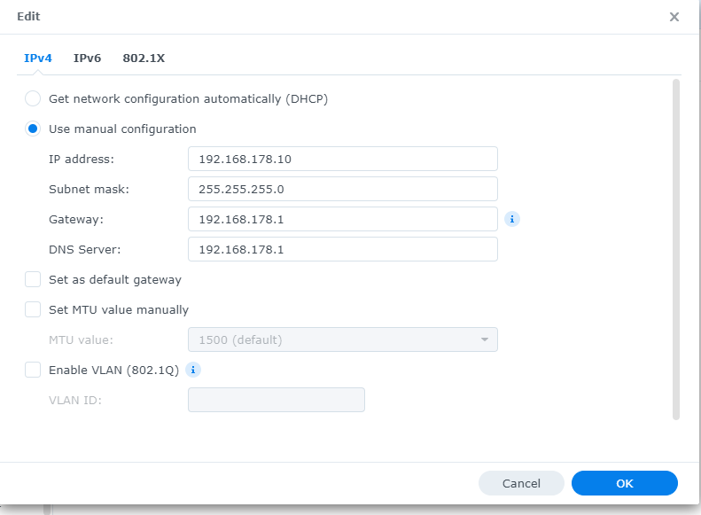

nex86 schrieb:
da meine keine Updatefunktion hat.
Okay das ist natürlich nicht schön. Und das "branding" zu entfernen wahrscheinlich für dich keine Option?
