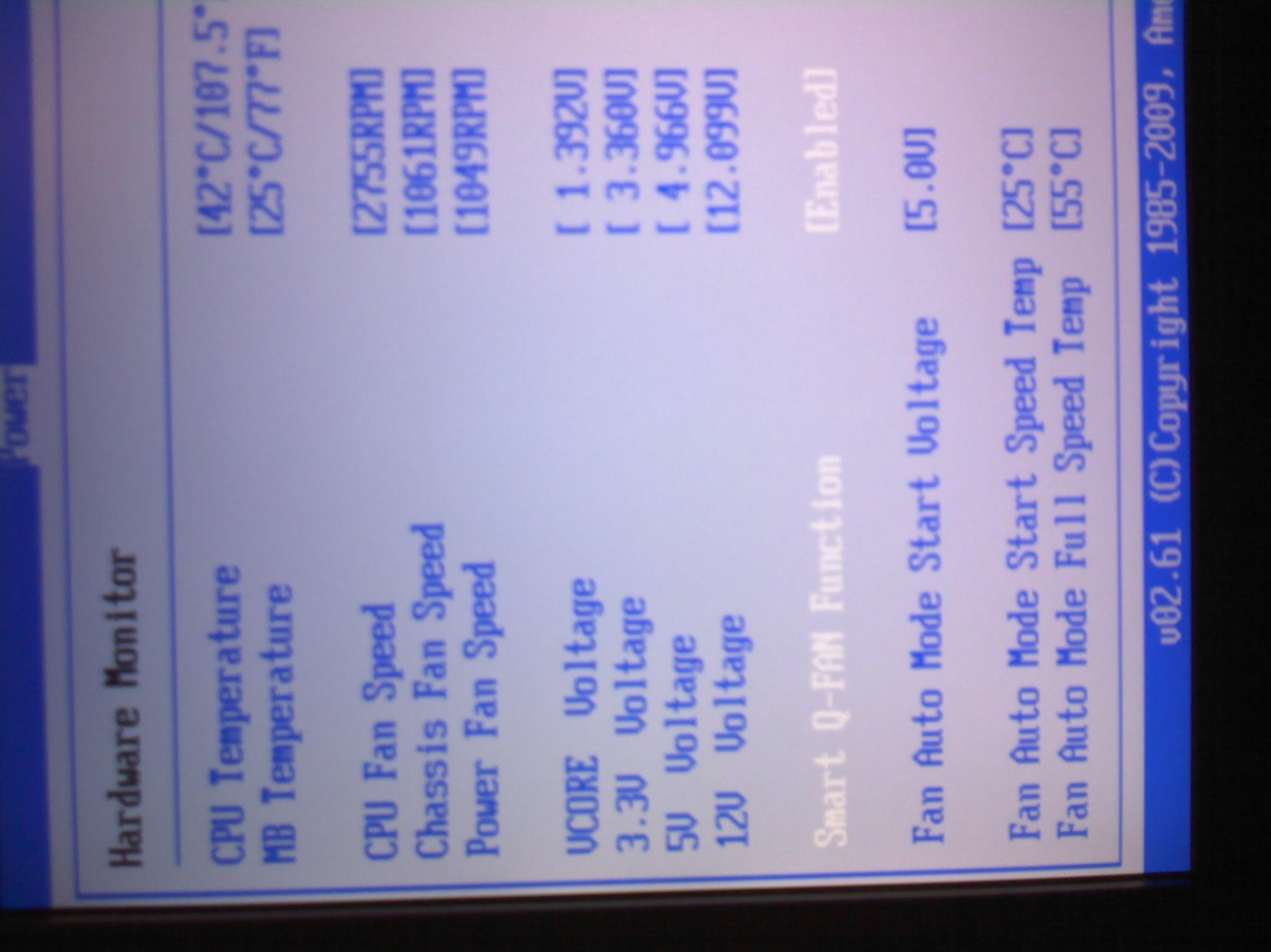

Dann kannst du Temps angeben z. B.
".." Fan with 5V "..." -> XX°c
".." Fan with 12V "..." -> XX°c
Genau so oder ähnlihch sollte es in deinem Bios auch aussehen.
Warsch. sieht es im Moment so aus

Außerdem, wenn SpeedFan das hinbekommt mit dem MoBo die Geschwindigkeit zu steuern sollte es das Board auch selbst schaffen. Würde erst nochmal ein Flash auf das aktuellste Bios machen. Wäre nicht unmöglich, dass dein BIOs einen leichten Schlag mit bekommen hatte und daher hier und da ein wenig spinnt. Zumindest kostet nix und vllt. hilft's!
Von einem BIOS-Flash würde ich abraten! Wenn das BIOS "etwas abbekommen" hat, wäre vielleicht auch der Baustein selbst geschädigt. Und dann könnte so ein Flashvorgang schiefgehen...
Aber ein Löschen des CMOS könnte Sinn machen.
Ebenso wie die erneute Installation der Chipsatztreiber.
Vor einem Boardwechsel, würde ich hier auch noch ein frisch installiertes Windows testen.
Und was ist eigentlich mit den ASUS-Tools zur Lüftersteuerung?
