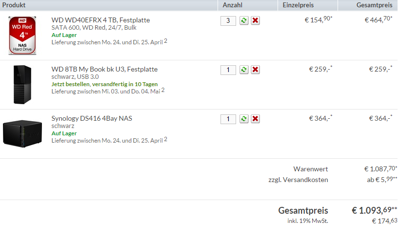

ich habe mich dann für das 916 entschieden. Der Grund ist ich habe eine Nikon D800 es gibt Tage da habe ich am Ende des Tages 5gb Fotos neu. Und mit der 916 habe ich einfacher die Option durch die 5 Erweiterungseinheiten den Speicher zu erhöhen. Ich habe zudem auch die Vorstellung das das Gerät länger verwendet werden kann das es mehr Power für die Zukunft hat.
Ich habe mir drei 4gb WD Red dazubestellt, entweder werde ich sie per SHR oder Raid 5 betreiben.
Habe jetzt bestellt.
DAnke
Das mit dem Selberbasten ist nicht meins.
Hast du noch nen Tipp welche externe Festplatte du kaufen würdest? Ich bräuchte ja 8GB und da würde ich jetzt ungern noch viel mehr Geld in die Hand nehmen. Ich dachte an sowas

Ich würde nicht auf die Erweiterungseinheiten spekulieren, sondern schon von vornherein größere Platten nehmen. Red 6 TB oder gar 8 TB. Je mehr Platten, desdo mehr Ausfall- und Fehlermöglichkeiten handelst du dir ein. 4x8 TB Raid 5 wären 24 TB nutzbar bzw. 16 TB Raid 6. Backup wird hier dann spannend.
Jede WD Red bringt dir eine Fehlerrate von 1:1*10^15 bit mit, je mehr Platten, desdo wahrscheinlicher ein Fehler, da ja jede Platte diese Fehlerrate hat.
Mehr Platten fressen auch mehr Strom, die Laufkosten sind nicht zu unterschätzen!
Als Backupplatte eignet sich ggf die Seagate Archive, welche bis glaub 10 TB aktuell zu haben ist.
Du kannst dir ja auch ein 3,5 Zoll USB3 und/oder eSATA-Gehäuse und die Platte dazu separat kaufen.
Zur Erweiterung würde ich eher in 2-3 Jahren die Platten gegen größere Tauschen. Vielleicht sind dann schon 20 TB Platten verfügbar. Oder eben auf ein 6 oder 8 Bay NAS setzen.
Rechnen wir mal mit 10 GB Fotos am Tag .... dann wären die Platten rechnerisch nach 2400 Tagen voll (bei 4x 8 TB Raid 5). Das sind fast 7 Jahre.
