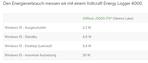

@Blende Up laut dem hier passt das schon :D
klar bei mir läuft linux drauf + 1 lüfter +1 HDD könnte 15 Watt schon hinkommen :)
Aber das ist ja nicht Thema :) Ich müsste doch aber mit dem Gigabyte + CPU auf was das gleiche kommen zumindest laut dem CB Post :)
