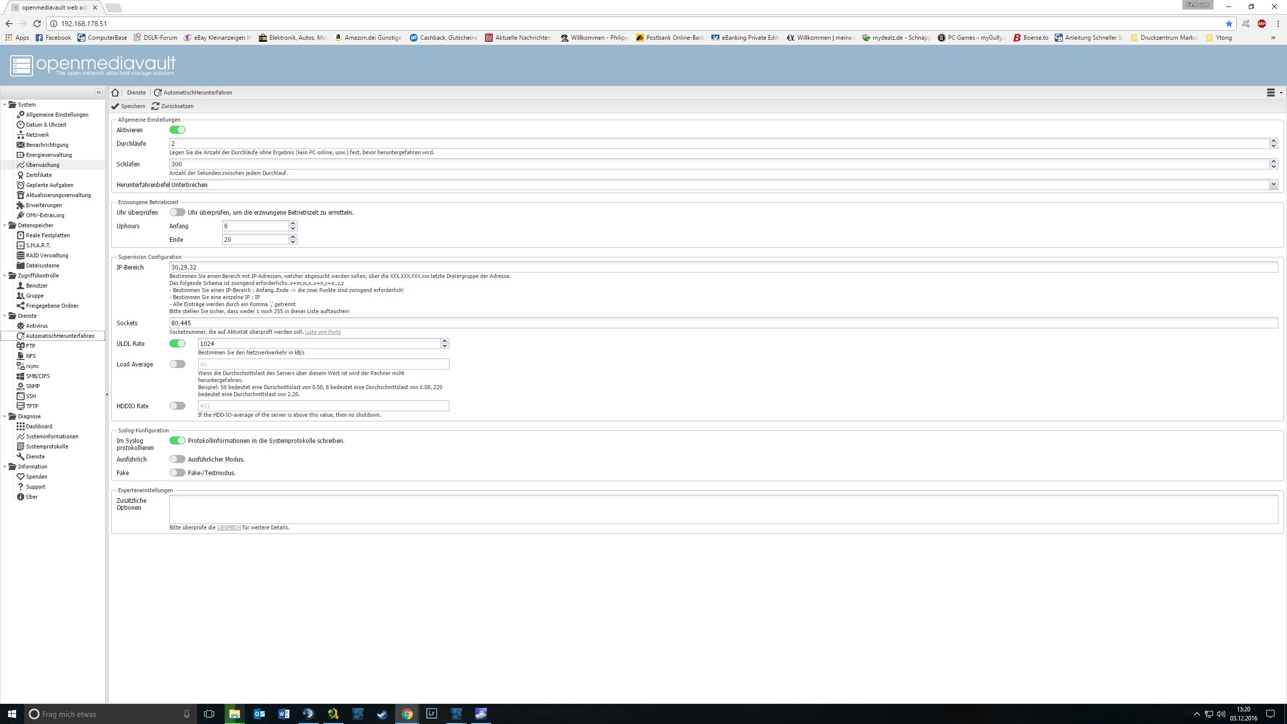

Aus dem Grund habe ich mir das Tool AutoShutDown installiert und folgendes eingestellt:
Für die IP-Adressen Bereiche habe ich meinen Laptop, Desktop PC und Ipad. Leider musste ich den FireTV rausnehmen, weil dieser anscheinend ununterbrochen als "active-host" erkannt wird.
1. Frage: Gibt es da ne Option, die den FireTV schlafen legt, wenn er im Standby ist?
Die ULDL Rate habe ich auf 1024 kbit gesetzt, damit sie nicht bei jeden Netzwerkscannen sofort aufwacht.
Leider ist nun das Problem, wenn ich morgens den PC anmache ist der NAS schön im Standby, ist an sich auch super. Problem ist nur, dass ich diesen nur "aufwecken" kann, wenn ich ihn manuell anschalte.
Ich habe schon ein bisschen gegoogelt und anscheinend hängt dies mit sogenannten "magic packets" zusammen.
2. Frage: Gibt es da ne andere Möglichkeit, oder wie macht ihr das?
