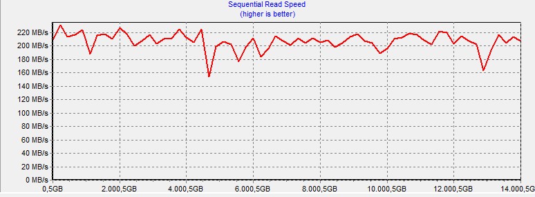

T-Bone90 schrieb:
Machen HDDs nicht nur so 20-30 MB/s?
Vor + 10 Jahren vielleicht, ja. Heutige schaffen auch 200 MB / sec und mehr. Natürlich nur bei Dauertransfer von großen Daten.
Das kommt von keiner besonders schellen 14 TB Toshiba.
