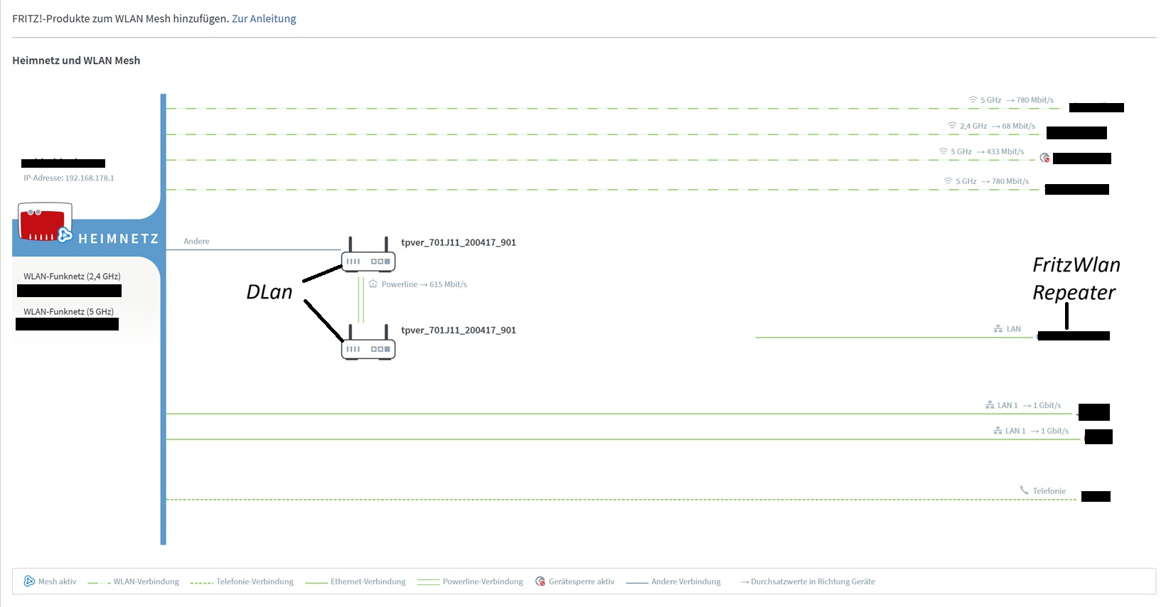

ich hatte über monate diese kombo im betrieb (ohne probleme und bei einer naja fast 30 jahre alten e-installation) (Plattenbau 2OG in Keller) FritzBox - Dlan (TP-Link) - FritzWlan Repeater
