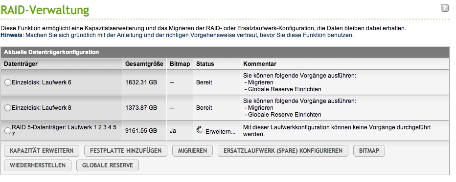

Hallo zusammen
Ich habe ein TS-809 Pro , Build ist 3.8.2 Build 20130301. Es war ein RAID 5 aufgebaut mit 5 Platten a 2 TB, mit Bitmap. Die Konfiguration lief über zwei Jahre einwandfrei. Ich habe eine typgleiche 2TB HD zusätzlich eingesetzt um das RAID 5 auf 6 Platten zu erweitern. Dies habe ich in der RAID Verwaltung und "Festplatte hinzufügen " vor ca. 70 Stunden gestartet. Bislang ist der Prozess nicht abegschlossen, ich mache mir da ein wenig Sorgen . Im Status sehe ich auch keine "Prozentangaben mehr zum Fortschritt" sondern nur "Erweitern". Ich habe den Screenshoot dazu beigefügt, ebenso den Status aus dem Systemlog.
Dauert dies wirklich so lange ?
syslog:

2013-05-10 12:50:57 System 127.0.0.1 localhost [RAID5 Disk Volume: Drive 1 2 3 4 5 7] Rebuilding completed.
2013-05-10 08:01:22 System 127.0.0.1 localhost Add IP: [113.107.101.219] to ban list forever.
2013-05-09 14:31:50 System 127.0.0.1 localhost [RAID5 Disk Volume: Drive 1 2 3 4 5 7] Start rebuilding.
2013-05-09 14:31:47 System 127.0.0.1 localhost [RAID5 Disk Volume: Drive 1 2 3 4 5] Start to expand Raid Device: Add Drive 7.

Im QNAP Forum habe ich die gleich eFrage reingestellt, dauert noch was mit der Antwort. Ich habe gelesen, das der Erweiterungsvorgang im RAID bis zu 4 Tage dauern kann ... bin allerdings ein wenig verunsichert :( ...

Auf die beiden anderen Platten die nicht nicht im RAID sind kann ich zugreifen. Wenn ich im Ressourcenmanger vom NAS unter Netzaktivität nachsehe, habe ich dort eine Netzaktivität über die Ethernetadapater von ca 10 bis 15 Kb/s. Ist das die Rate, mit der die Platten synchronisert werden ? Ich wüsst eicht, warum dann sonst eine Netzaktivtät vorliegen sollte. Es sind momentan keine anderen Clients angeschlossen. Mich wundert das , das hier eine über die Ethernetadapter was läuft ?! Normal ?
Kann ich Dir nicht beanworten. Bei meiner Syno ist das Volumen während der Erweiterung auch verfügbar, und man kann auf die Daten zugreifen.
Bin aber nicht sicher ob das bei Deiner TS auch so ist.
