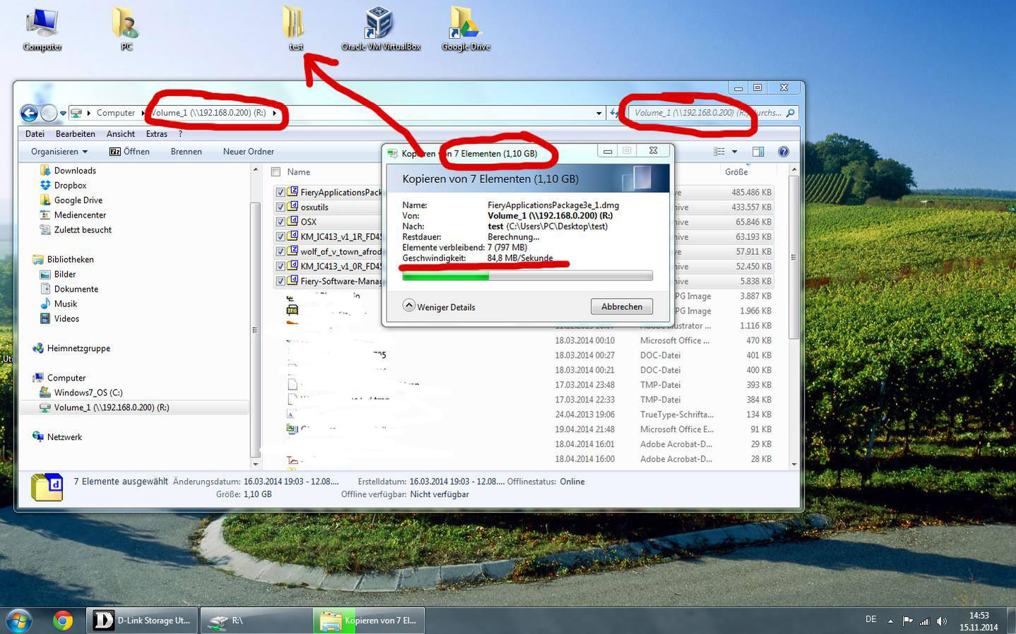

LAN-Karte im PC fixe IP gegeben, NAS fixe IP gegeben... und siehe da, 85MB / Sek. Einen GB habe ich in kanpp 15 Sek übertragen können. 10577801_10152884190731255_95270484_o.jpg

Schließe ich hingegen die NAS direkt an den PC über LAn an (Switch und/oder Router umgangen), so sind es plötzlich über 80MB die im Netzwerk laufen zwischen der NAS und dem PC.
