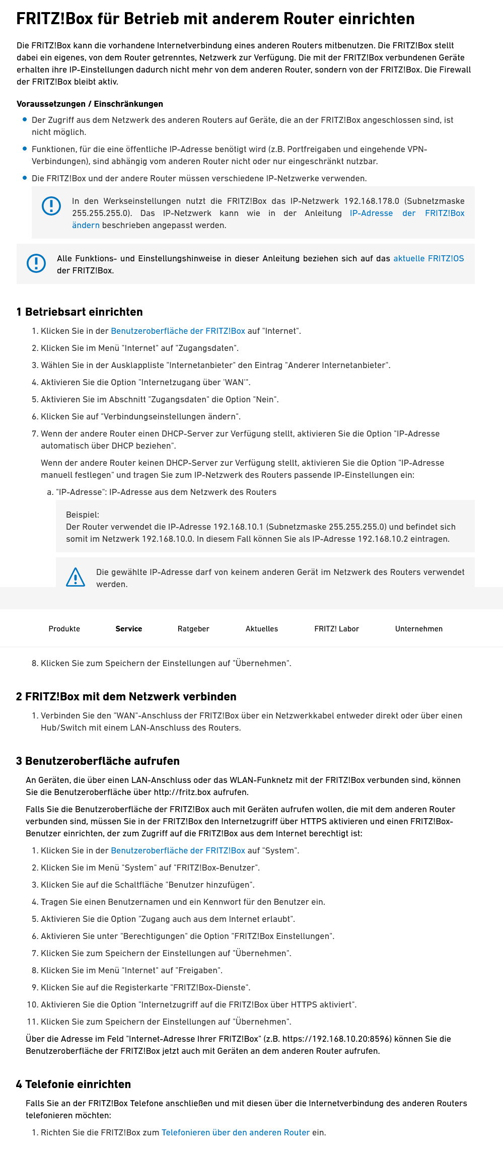

Was ist das genau für ein Model? AVM hat dazu eine Anleitung.
Telekom MagentaZuhause
Ich habe das bei meinen Großeltern so am laufen. Zuerst alles an der (jetzt im Keller befindlichen, neuen) Glasfaser-Fritzbox eingerichtet, auch die Telefonie. Danach die (alte DSL) Fritzbox zurückgesetzt und über den WAN-Port als IP-Client mit der neuen Fritzbox verbunden. Dann ein Telefoniegerät an der alten Fritzbox konfiguriert, das die Rufnummer der neuen Fritzbox nutzt. Damit bliebt im Wohnzimmer alles unverändert (und man könnte ggf. bei Problemen mit dem neuen Anbieter unproblematisch auf DSL zurück).
