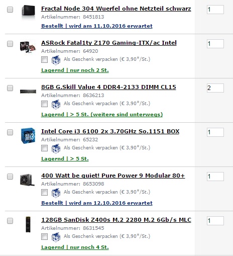

aktuell habe ich eine QNAP NAS 451A mit welcher ich nicht zufrieden bin da ich einige Probleme habe (die Kiste hat 2x HDMI, einer fürs Bild zum TV der andere für Ton zum AVR und öfter kommt es mal vor das kein Bild mehr über den HDMI Out zum TV ausgegeben wird der Ton über den anderen HDMI läuft aber ganz normal weiter, da hilft dann nur ein Neustart der NAS), wenn 4K Auflösung via QTS gewählt wird zerreißt andauernd das Bild in KODI (ähnlich Vsync Probleme) und es sind in 4k auch keine 60hz möglich da nur HDMI 1.4 verbaut wurde. Und 4K Material wird nur sehr ruckelig wiedergegeben (man sagte mir im QNAP Forum die interen CPU hätte zu wenig Power).
Von daher möchte ich mich jetzt, auch Mangels NAS alternativen mit 2x HDMI (einer mind. HDMI 2.0), an einen Eigenbau wagen, folgende Komponenten habe ich dafür ausgewählt (Für Verbesserungsvorschläge bin ich offen aber der Rahmen sollte 600 Euro nicht sprengen)
Nun stellen sich mir noch 2 wichtige Fragen:
1. Welches Betriebssystem? Win 10 oder doch Ubuntu? zu 95% brauch ich die Kiste nur für KODI!
2. Fernbedienung. IR oder Bluetooth? Was muss ich dafür kaufen? Steuern möchte ich das ganze über die Logitech Harmony Elite (inkl. HUB)
Und hier kommt ihr ins Spiel, ich hoffe ihr könnt mir helfen :)

hi,
- Der i3 ist overpowered. ein skylake celeron oder penitum reicht auch.
- warum ein Z-Board? nimm ein B- oder H-Board. ist billiger
- ich würde hdmi cec nehmen, wenn das dein fernseher kann: https://www.pulse-eight.com/p/104/usb-hdmi-cec-adapter
- sieh dir als OS libreelec an. Das ist exakt auf kodi zugeschnitten und sehr sehr schlank und schnell. Super einfach auch installiert. Die shares können kinderleicht per samba freigegeben werden: https://libreelec.tv/
- die teurer m2 ssd kannst du dir dann egtl auch sparen. ich lassen das auf einem usb3 stick laufen. dauert keine 10sec bis es gebootet ist und davon benötigt der uefi bootscreen schon ein paar sekunden. eine komplette installlation braucht glaub ich nicht mal 200MB auf der festplatte/SSD! für fan art braucht man natürlich noch etwas platz. also sollte der usb stick schon 8-16gb haben.

Danke für den Tipp. Zeig mir mal ein B oder H Board im Mini-ITX Format und 2x HDMI (1x 2.0), dann kauf ich das mit Freuden. :)
HDMI CEC hört sich interessant an...super Idee bin ich noch gar nicht drauf gekommen
Die m2 SSD ist schon ok, hol ich mir halt eine kleinere, kostet ja nicht wirklich viel mehr als ein guter usb 3.0 Stick mit SLC NAND (welchen man für so was schon haben sollte) und siehe Probleme usb3.0 und bluetooth, da bin ich lieber auf der sicheren Seite falls ich doch mal Bluetooth brauche.
Mit Celeron bin ich mir nicht sicher, der ist aktuell in meiner NAS und der Flaschenhals wenn man Usern glauben darf. Da geb ich lieber 20-30 Euro mehr aus und bin auf der sicheren Seite.
Displayport kann auch audio und DP1.2 auch 4K bei 60Hz. Entsprechende adapter(kabel) gibt es bei amazon zu kaufen:
http://geizhals.de/asus-h170i-plus-d3-90mb0n10-m0eay0-a1319050.html?hloc=at&hloc=de
edit: aber ja, der adapter ist nicht gerade ein schnäppchen (35€, damit wärst du in summe trotzdem billiger). dein 4k geräte hat keinen displayport?
edit2: hdmi cec ist bei 2 bildschirmen nicht wirklich optimal. da du einen entsprechenden adapter für jedes der ausgabegeräte benötigst. also vielleicht doch IR oder Bluetooth...
