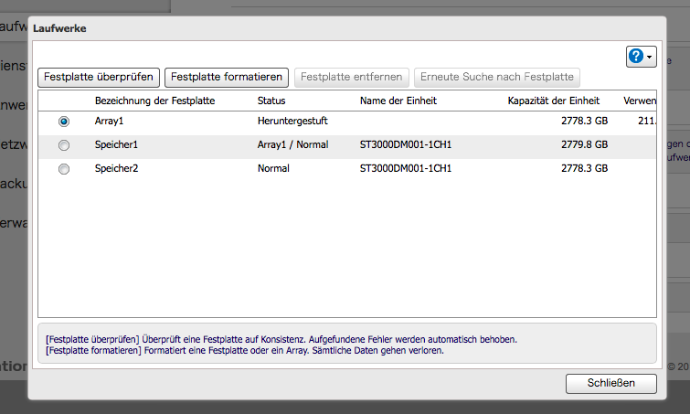

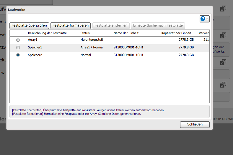

@computerbase107: Ich habe die Platte, die ich rausgenommen habe, wieder reingesteckt und über die NAS-Konfig formatitiert. Aber das Raid lässt sich nicht wiederherstellen, es tut so als ob die formatierte Platte nicht existieren würde.
Sieht doch erstmal so aus, wie es soll, das Raid ist prinzipiell noch da, aber degraded. Er hat also erkannt, dass was nicht stimmt und die Platte 1 ist dem Raid noch zugeordnet.
Jetzt muss die zweite Platte wieder ins Raid gehangen werden und das NAS sollte den Rebuild anstoßen.
Laut der flüchtig gefunden Anleitungen sollte dass über den RAID Mode Manager gehen.

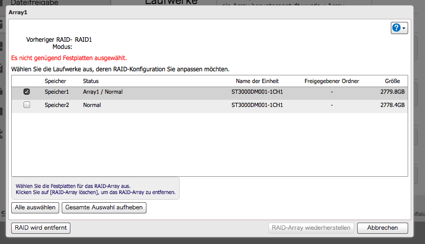

Speicher 1 und Speicher 2 anhaken und unten auf RAID-Array wiederherstellen geht nicht?
Kommt dann eine Fehlermeldung?
Zumindest ausgegraut sieht Speicher 2 nicht aus.
