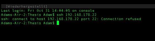

Wenn es einen Konsolenzugang per SSH o.ä. gibt könnte man zur Not noch direkt an der Kommandozeile versuchen den rebuild zu starten, aber erstens muss man dann wissen was man tut und zweitens muss das NAS das auch unterstützen.
Glaube nicht:
Trotzdem Danke :)
