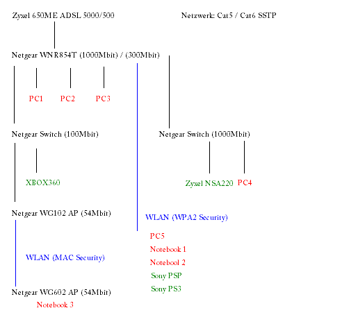

Das Netzwerk sieht so aus.

Dann stöpsle doch mal alles ab, was vom Netgear Switch abgeht und teste es nur mit dem PC und dem NAS, evtl hast Du dann bessere Raten, dann weisst Du wenigstens woran es liegt.
Also Überlastet ist das Netz ganz bestimmt nicht, im gegenteil seit der Switch zwischen Server und NAS ist sind die Werte noch besser geworden.

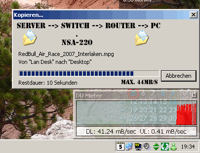

Ich habe auch schon festgestellt das sich der Torrent auf dem NAS öffters aufhäng auch die übertragung übers LAN scheint währent Aktivem Torrent dabei stark zu leiden?
