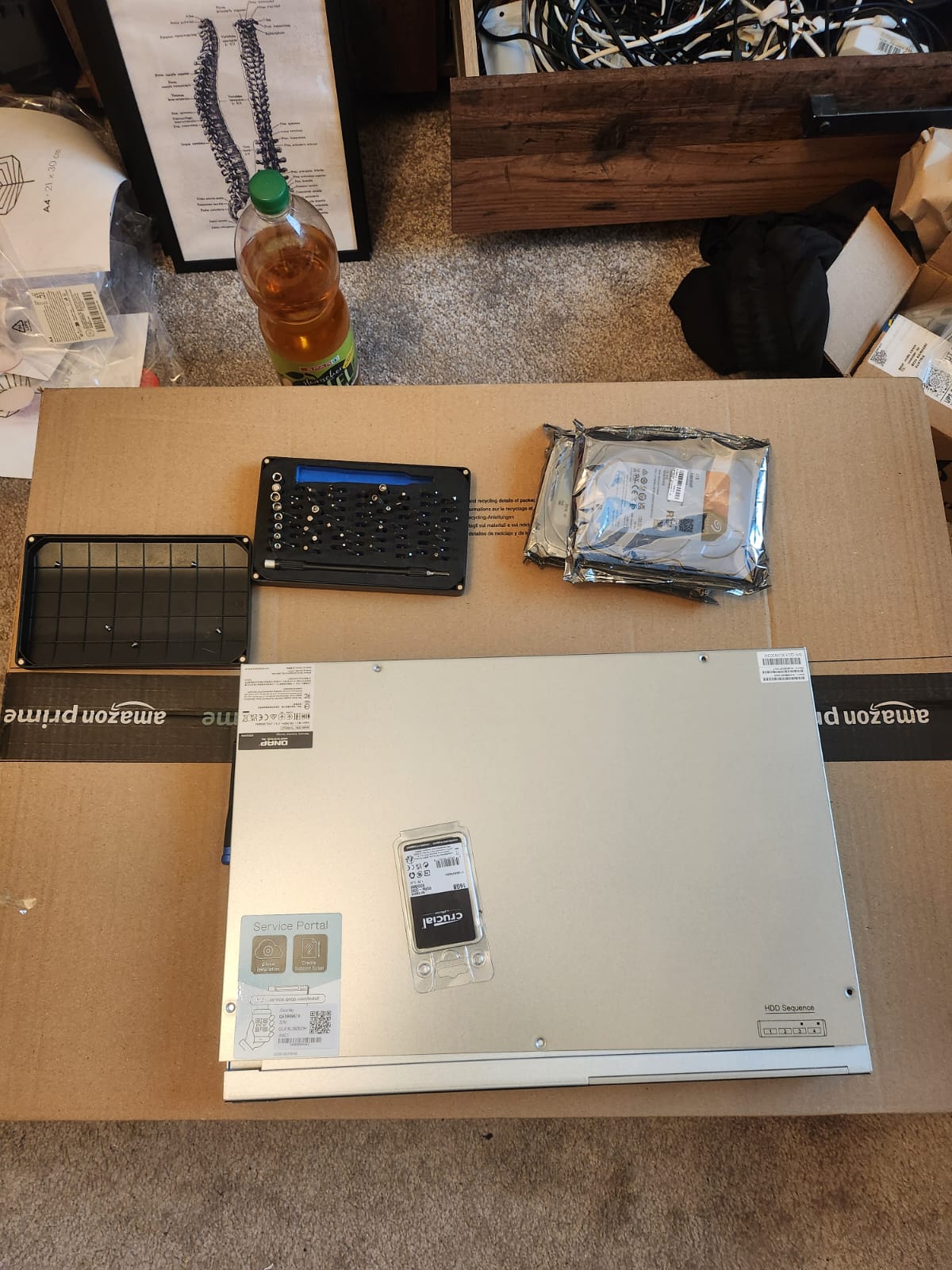

So, habe das jetzt mit der Qnap folgendermaßen gehandhabt...
Ich habe eine 1TB M2 SSD eingebaut und dann das System konfiguriert und eine Virtuelle Maschine für den Home Assitant eingerichtet.
hatte an alles gedacht nur nicht an den USB Zigbee Dongle, aber nach ein Paar Youtube Videos habe ich den Dongle dann zum Laufen gebracht..
Erster Eindruck was Home Assitant angeht, woow. viel flüssiger und schneller als auf den Raspberry PI 5 mit 8GB

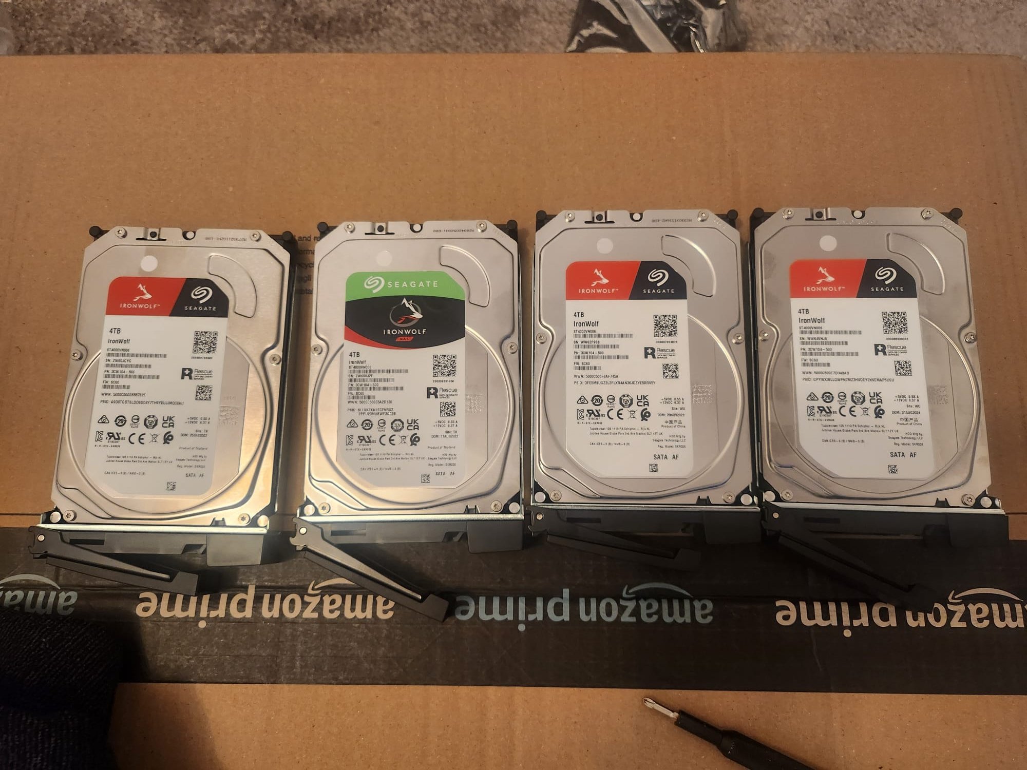

Jetzt werde ich gleich die 4 HDDs verbauen damit
Ich habe jetzt noch nicht viel von dem Qnap System kennen lernen dürfen, aber der erste Eindruck gegenüber Syno DSM ist umfangreicher, aber auch schöner, mir gefällt es bis jetzt besser!
