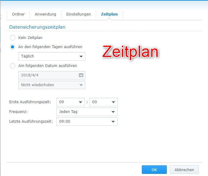

Und wie funktioniert das mit dem Cronjob inkrementelle? - Weil dafür muss die Festplatte ja im Netz oder sonst wo sein.. Sonst müsste ich die ja vor jedem Cronjob manuell wieder ins Netz hängen..

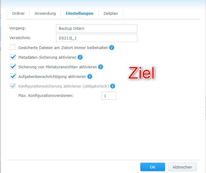

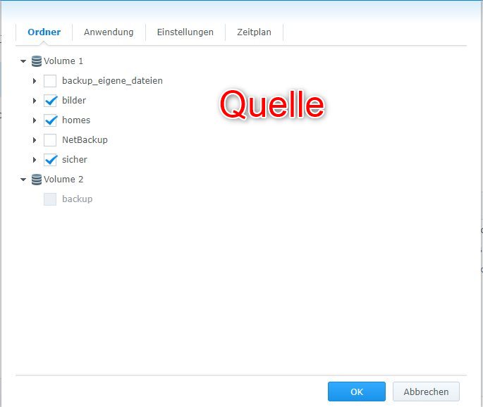

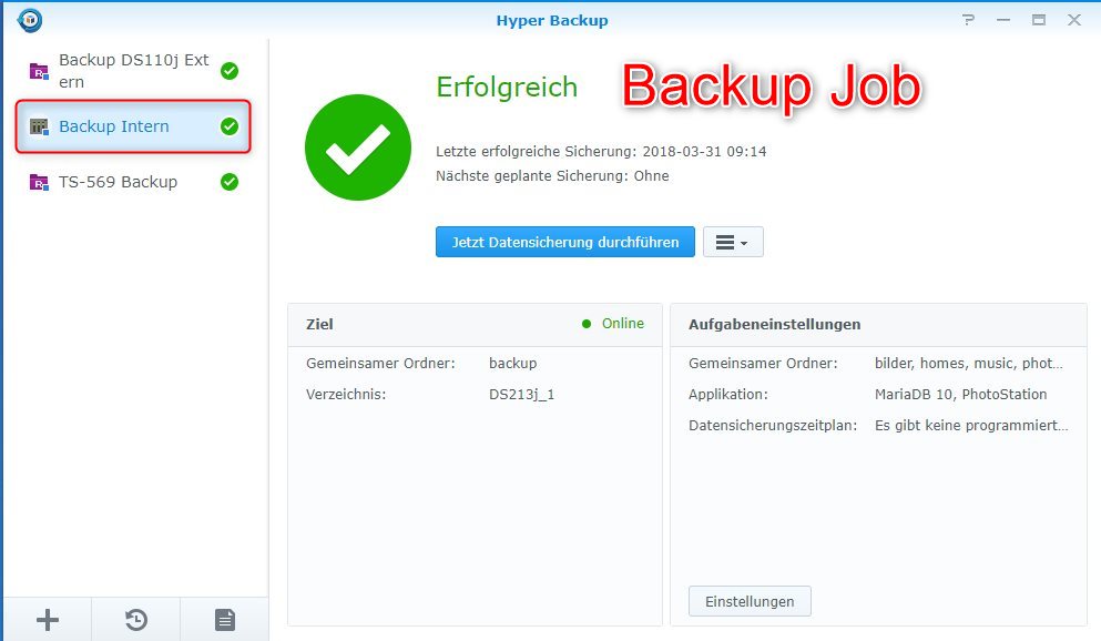

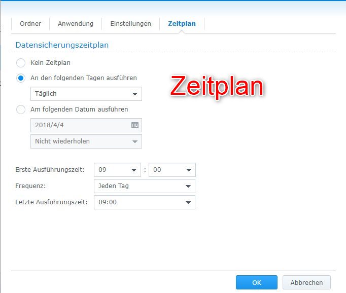

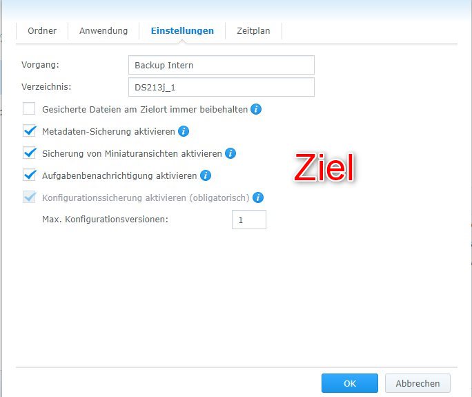

Das ist eigentlich kein Cronjob, sondern ein geplantes Backup, das die NAS intern durchführen, wenn Du zwei einzelne Platten konfiguriert hast. Da braucht es dann auch keinen PC oder sonstiges. Einfach im NAS das BAckup konfigurieren.
So schaut das bspw. bei Synology aus:
screenshot_2019_01_20_17-50_19_Nr_01.jpg screenshot_2019_01_20_17-50_46_Nr_01.jpg screenshot_2019_01_20_17-50_59_Nr_01.jpg screenshot_2019_01_20_17-51_34_Nr_01.jpg
Die DS führt so jeden Tag ein Backup der gewählten Ordner auf die zweite interne Festplatte aus.
Und nein, das ist nicht mein einziges Backup das ist ein Backup vom 3. Backup. ;)
Anhang anzeigen 744844 Anhang anzeigen 744841 Anhang anzeigen 744842 Anhang anzeigen 744843
Und nein, das ist nicht mein einziges Backup und vor allem kein wichtiges.

Nein, die ist auch eingebaut im NAS. Und im NAS hast Du zwei einzelne Volumes.
Und da die so eingebunden ist:
tek9 schrieb:
Platte B wird nicht im Netzwerk freigegeben damit die Backups auf der Platte weder von Trojanern, noch von dummen Usern zerstört werden können.
passiert auch nichts. Auf die Platte B kannst Du quasi nur über die Weboberfläche der Diskstation zugreifen.
