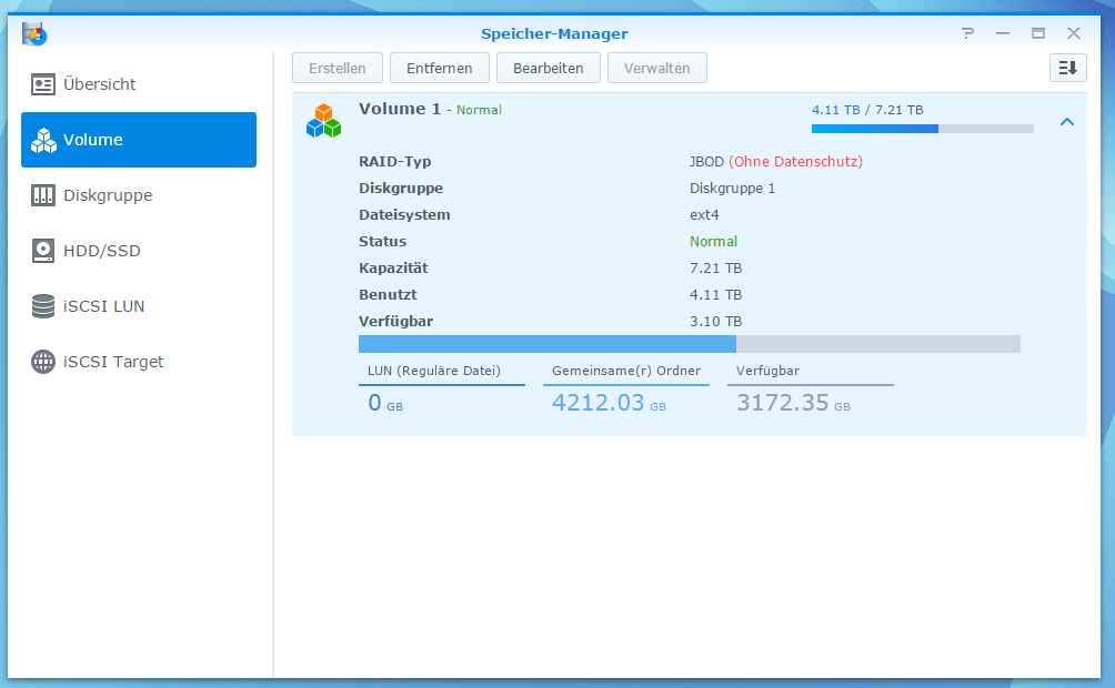

Ist immer eine Frage der Wichtigkeit der Daten - wenn mein RAID abraucht ist es schade drum, die wichtigen Daten sind aber eh redundant gesichert. Die Windows Image, Linux Image usw. sind zwar ärgerlich wenn sie weg sind, aber heulen tue ich deswegen nicht :D
Zurück zur Frage: Ja bei RAID 0 verhält sich die Synology wie eine 8TB Platte. Du richtest ganz normal deine Shares ein, bindest die am PC ein und kopierst munter drauf. Auf welcher HDD abgelegt wird entscheidet die Synology.

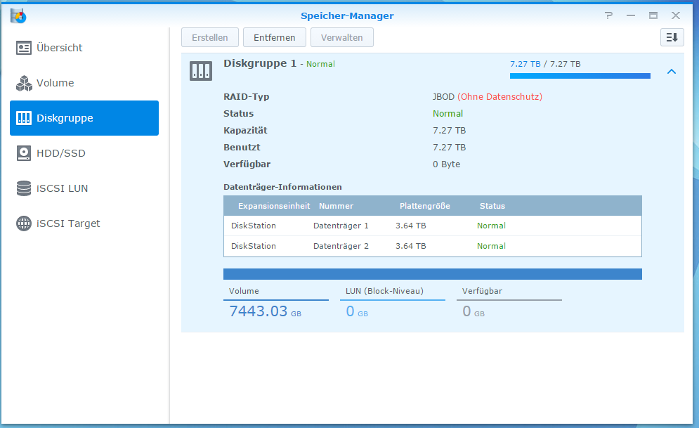

edit: Sie konkret bei 2x4TB so aus.
edit2: Muss oben korrigieren - nutze ein JBOD, kein Raid 0. Ist trotzdem genau dein gesuchtes :D JBOD hat noch den Vorteil, dass beim Crash Daten der zweiten Platte sichern kannst. Eingeschränkt, aber möglich.

Beim JBOD hast du dort nur ein Volumen unter Windows oder hast du zwei einzelne Platten im Zugriff? Denn dann wäre wohl JBOD anstelle eines Raid 0 besser. Theoretisch kann ja dann eine Festplatte ausfallen und die Daten der zweiten Festplatte wäre dann sicher.
Nochmal in einem extra Post: Finger weg vom RAID 0 - war noch nicht ganz wach :D Wenn nur zusammenlegen willst zu einem Volume: JBOD. Den Performancegewinn bei RAID 0 kannst eh nicht ausspielen übers Netzwerk, dafür sind bei einem Crash alle Daten weg. Bei JBOD werden Daten komplett, aber abwechselnd auf die HDDs geschrieben, d. h. beim Crash ist eine HDD noch lesbar.
@Suxxess: Beim JBOD tritt es als ein 8TB Volume auf.
