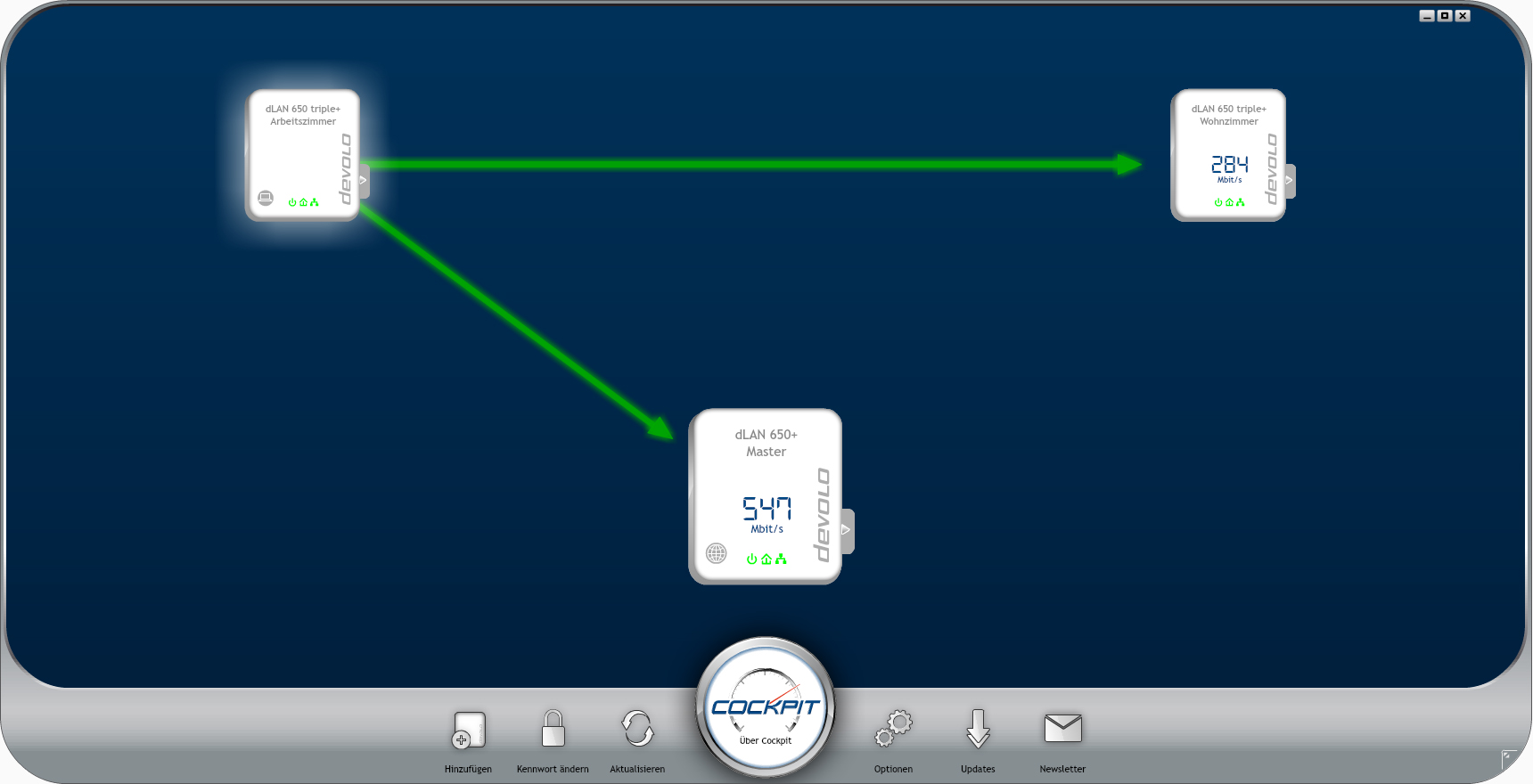

Von welchen Hersteller sind denn die Powerlan Adapter?
Ich habe welche von Devolo im Einsatz und mit dem Firmeigenen Tool kann man die Verbindungsgeschwindigkeit sehr gut auslesen.
Ansonsten wie schon von den anderen vorgeschlagen alles per Netzwerkkabel verbinden.
Ah sehr gut zu wissen. Sind nämlich auch Devolo Adapter. Das werd ich mal testen.
