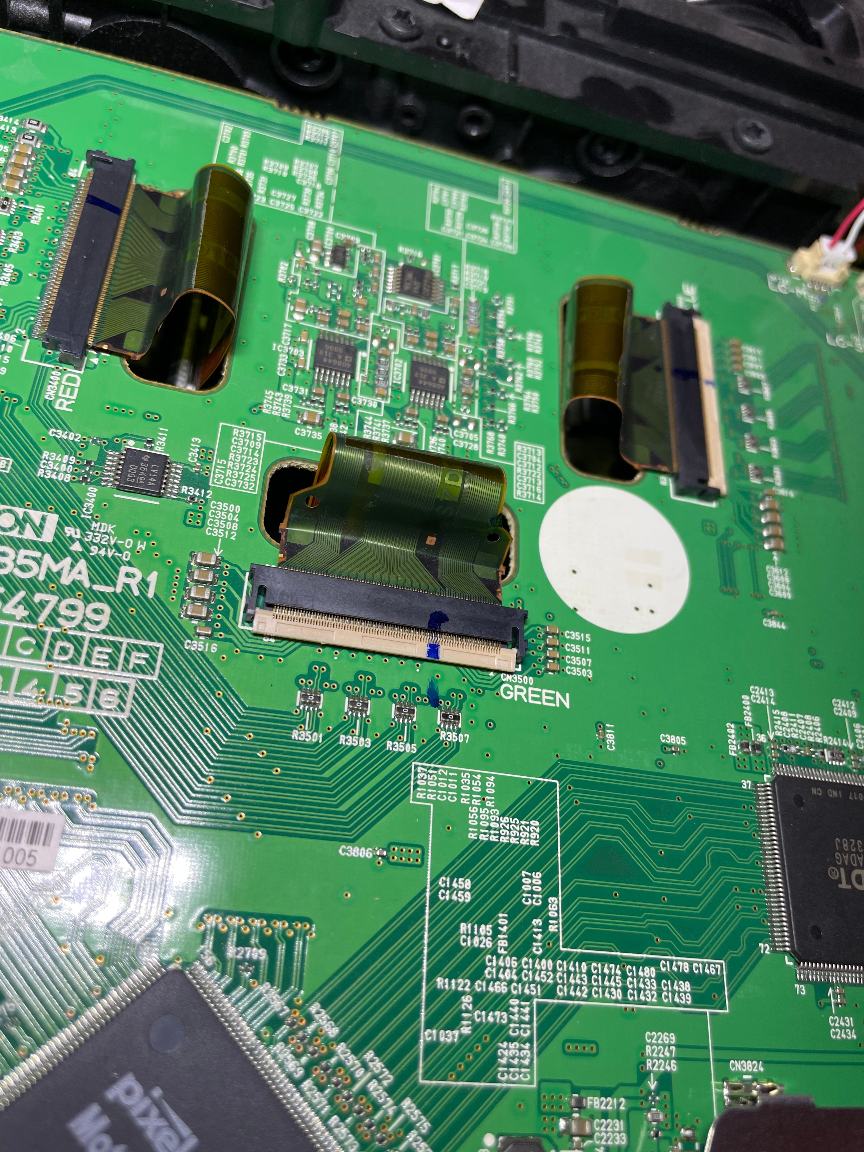

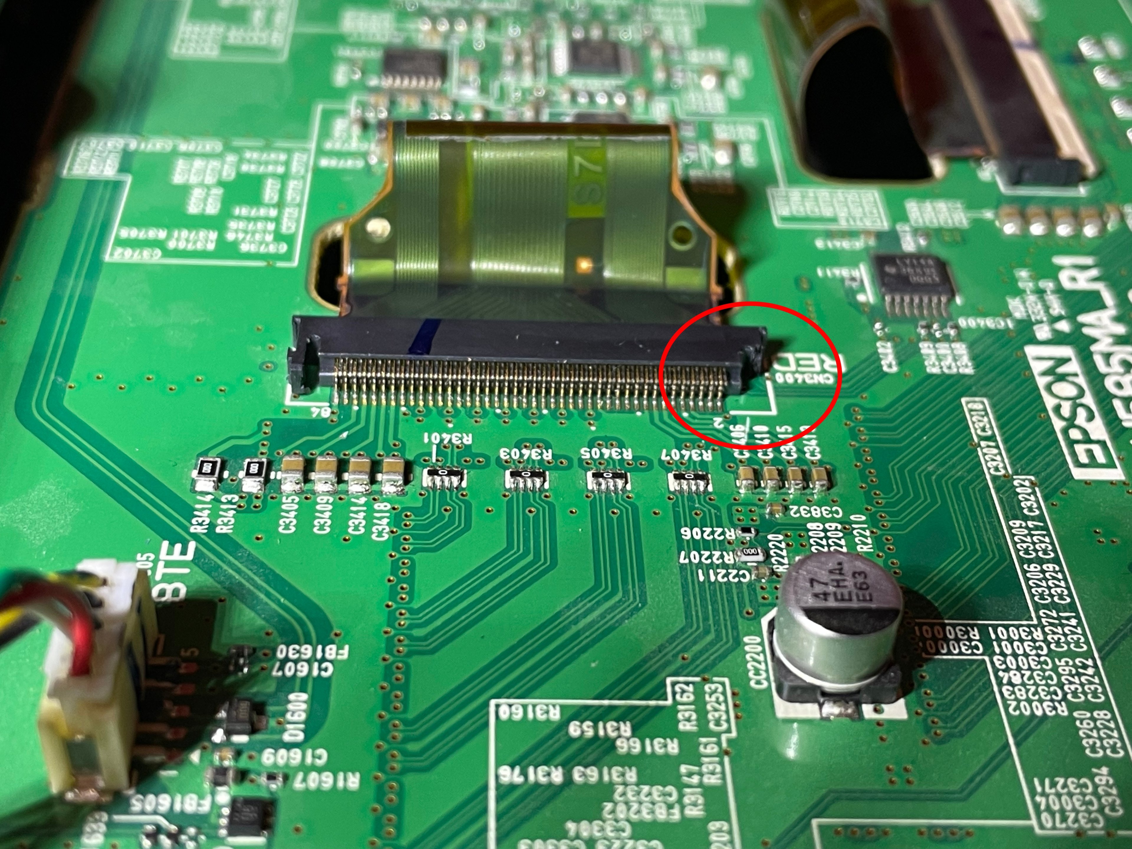

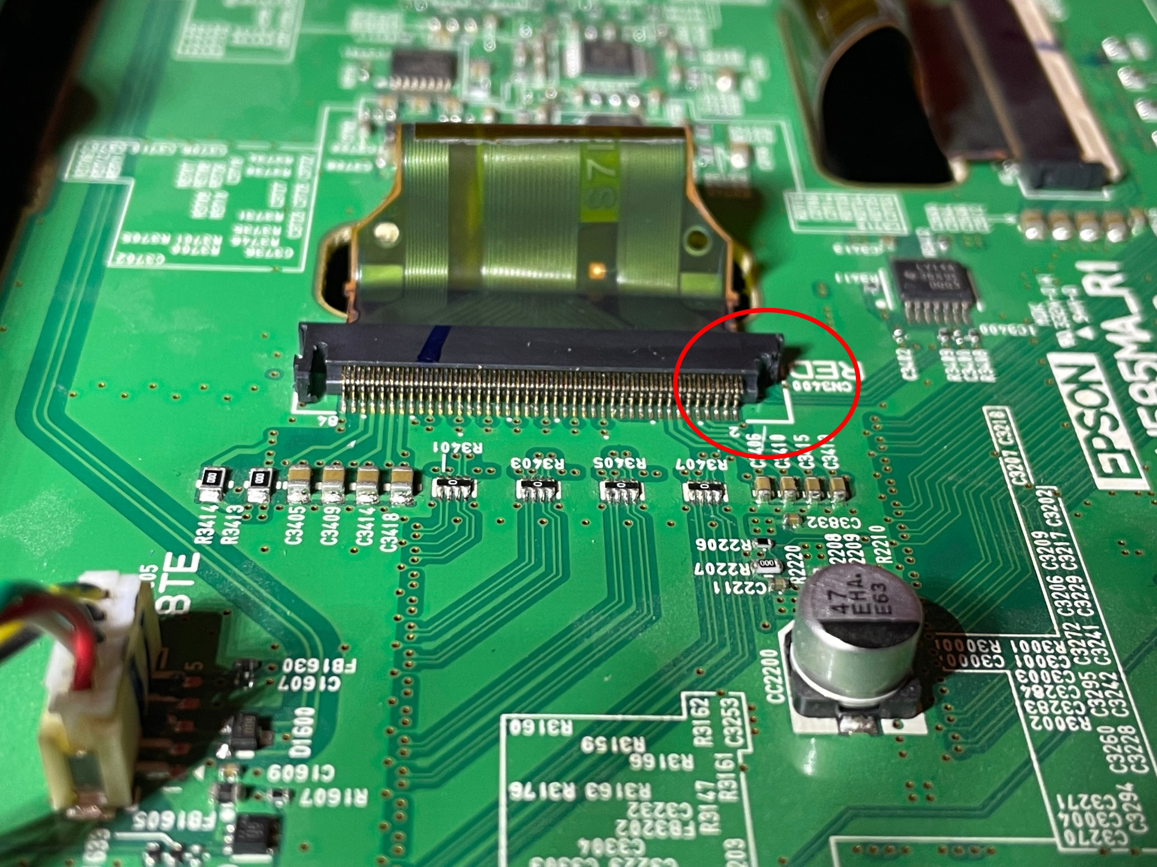

Ich hab leider die Nase von dem Bauteil abgebrochen.
Wie nennt man denn das Bauteil, in dem dieses Flachkabel eingeklemmt wird?
Besteht die Möglichkeit, dass man nur den oberen Teil austauscht?
Oder wie schaut denn das Bauteil als gesammtes so aus?

bei den Teilen handelt es sich um FPC-Buchsen. Der Beschriftung nach 84-polig.

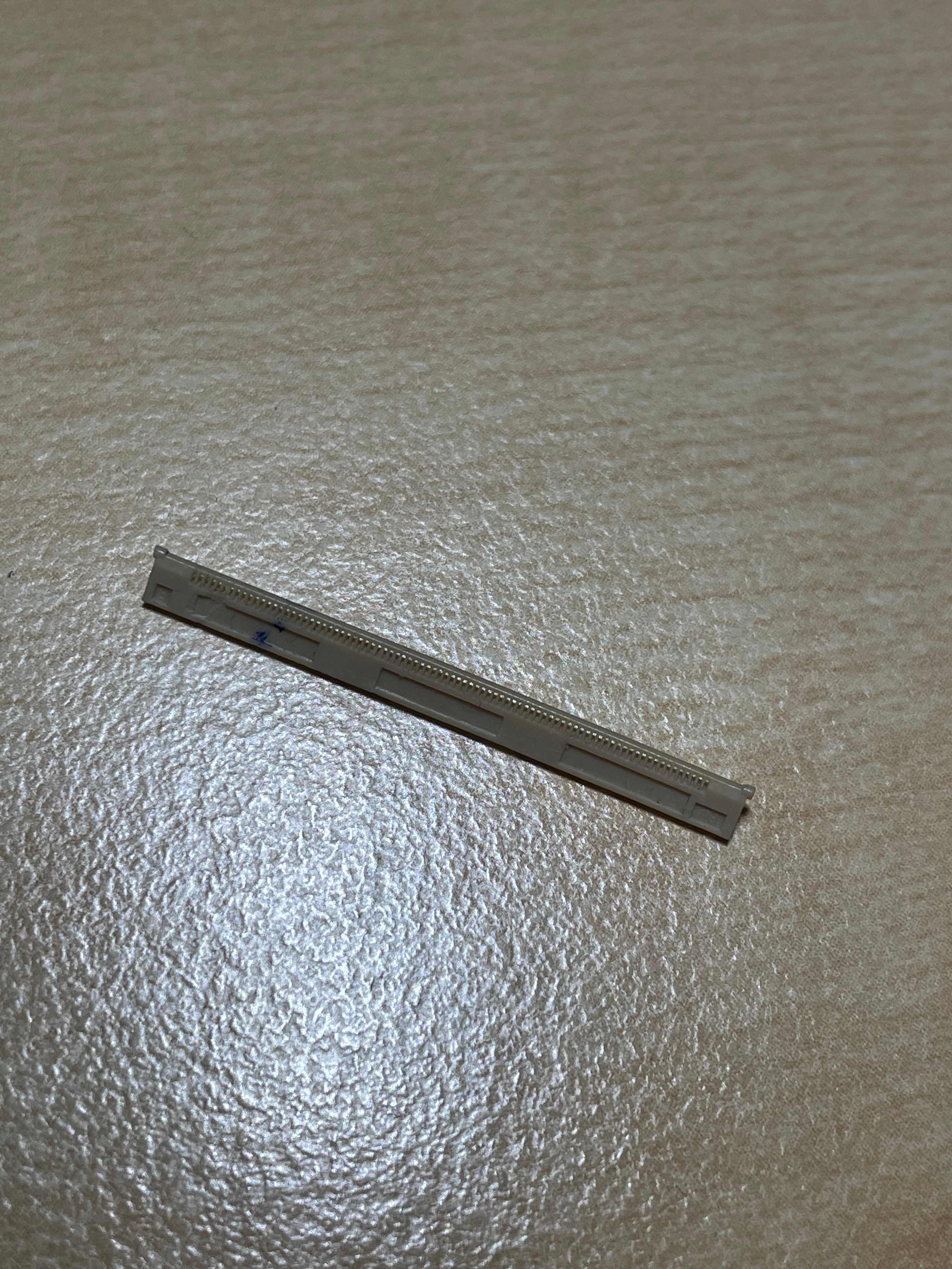

Hast du das schwarze Teil noch was da seitlich abgebrochen ist? Ich würde es glaube ich versuchen vorsichtig mit Sekundenkleber zu reparieren. Die Betonung liegt auf vorsichtig, damit die Kontakte nicht mit Kleber in Kontakt kommen. Kannst auch versuchen das weiße Teil so wieder reinzuschieben. Vielleicht klemmt es auch ohne die abgebrochene Nase.

Zur not schauen, ob du das Board für den Projektor gebraucht beziehen kannst. Falls es gar nicht funktioniert.
Einen Projektor so weit auseinander zu nehmen, ist nicht ohne und ich hoffe, du weist was du tust ;)
Sobald du an dem Lichtweg bist, je nach dem was du vor hast, kannst du da sehr viel verstellen und beschädigen.

Nein, Nein, Nein, Nein!
Sekundenkleber kricht dir zwangsläufig in die kontakte und ruiniert dir den Stecker.
Setz das Original Teil wieder drauf und fixier es mit Klebeband
Nicht mit Tesa, sondern gescheitem zeug!
In der Elektronik werden solche Stecker oft mit Klebeband gesichert.
Mit dem richtigen macht man da nichts Kapput.
Da die abgebrochene Nase zu dem anderen Teil gehört, klappt das wohl nicht.

Sekundenkleber ist meiner Erfahrung nach an solchen Stellen nicht so Sahne, kannst kaum verhindern, dass das Zeug zwischen die Kontakte kriecht.
Das würde ich testen! Und dann mit einem Klebeband fixieren. Könnte klappen. Viel Bewegung muss das ja üblicherweise nicht aushalten.

Was macht denn die weiße Klammer genau?
Drückt die irgendwie die Kontakte zusammen?
Ich könnte mir vorstellen, dass ich die schon wieder so rein kriege, wie auf dem letzten Bild.
Dann evtl. mit Heißkleber fixieren?
Ja genau.
Das Flachbandkabel hat unten die Kontakte.
Die liegen nur Lose auf.
Durch das weiße Teil wird das Flachbandkabel auf die Kontakte gepresst.
Heißkleber sollte auch funktionieren.
Damit werden auch oft Stecker fixiert.
Macht aber mehr sauerei, daher wird es in der Industrie nur noch selten benutzt.
Heißkleber würde ich deswegen nehmen, weil der ja nicht leiten sollte.
