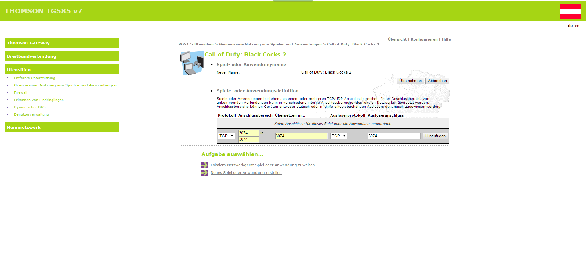

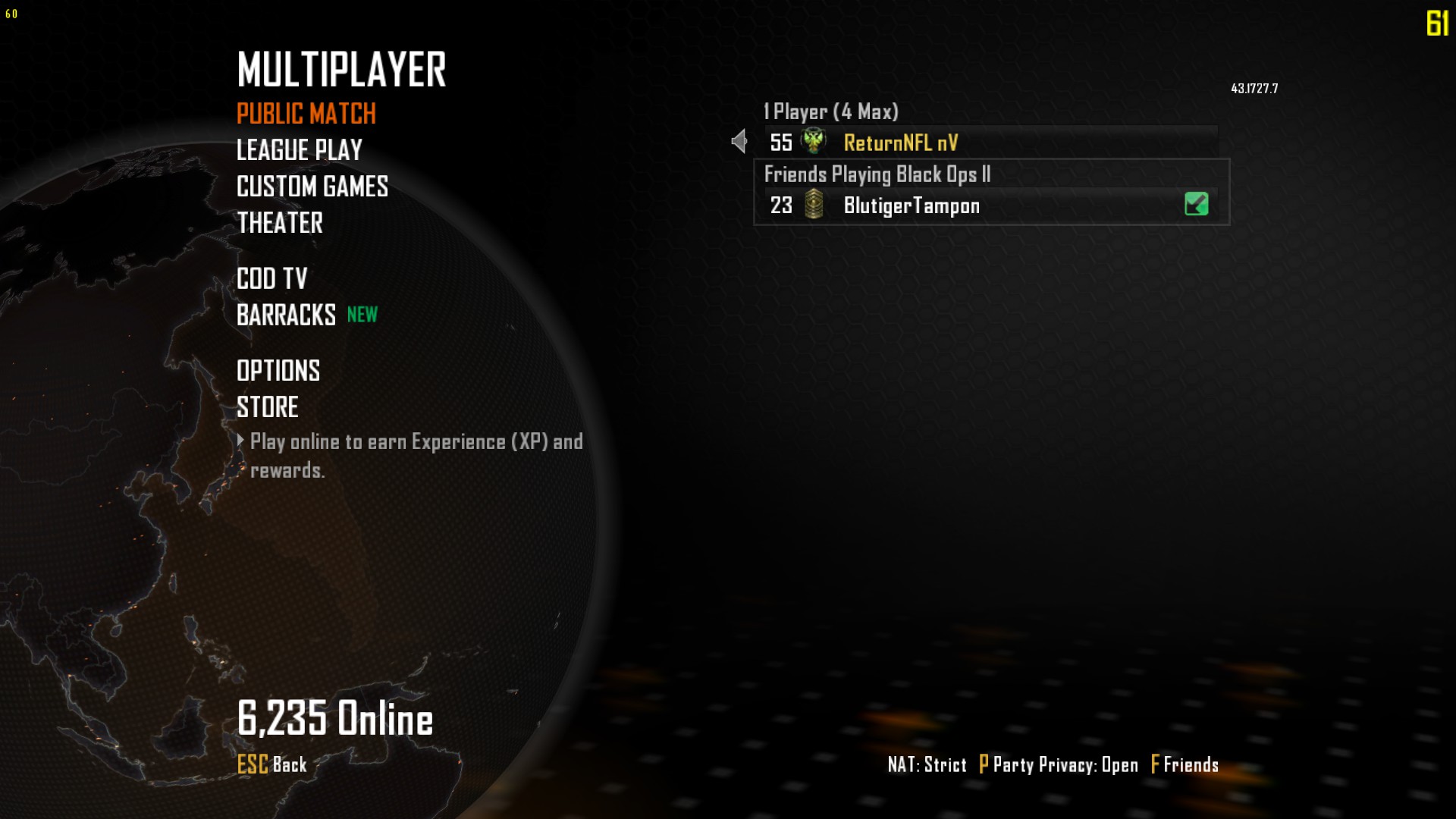

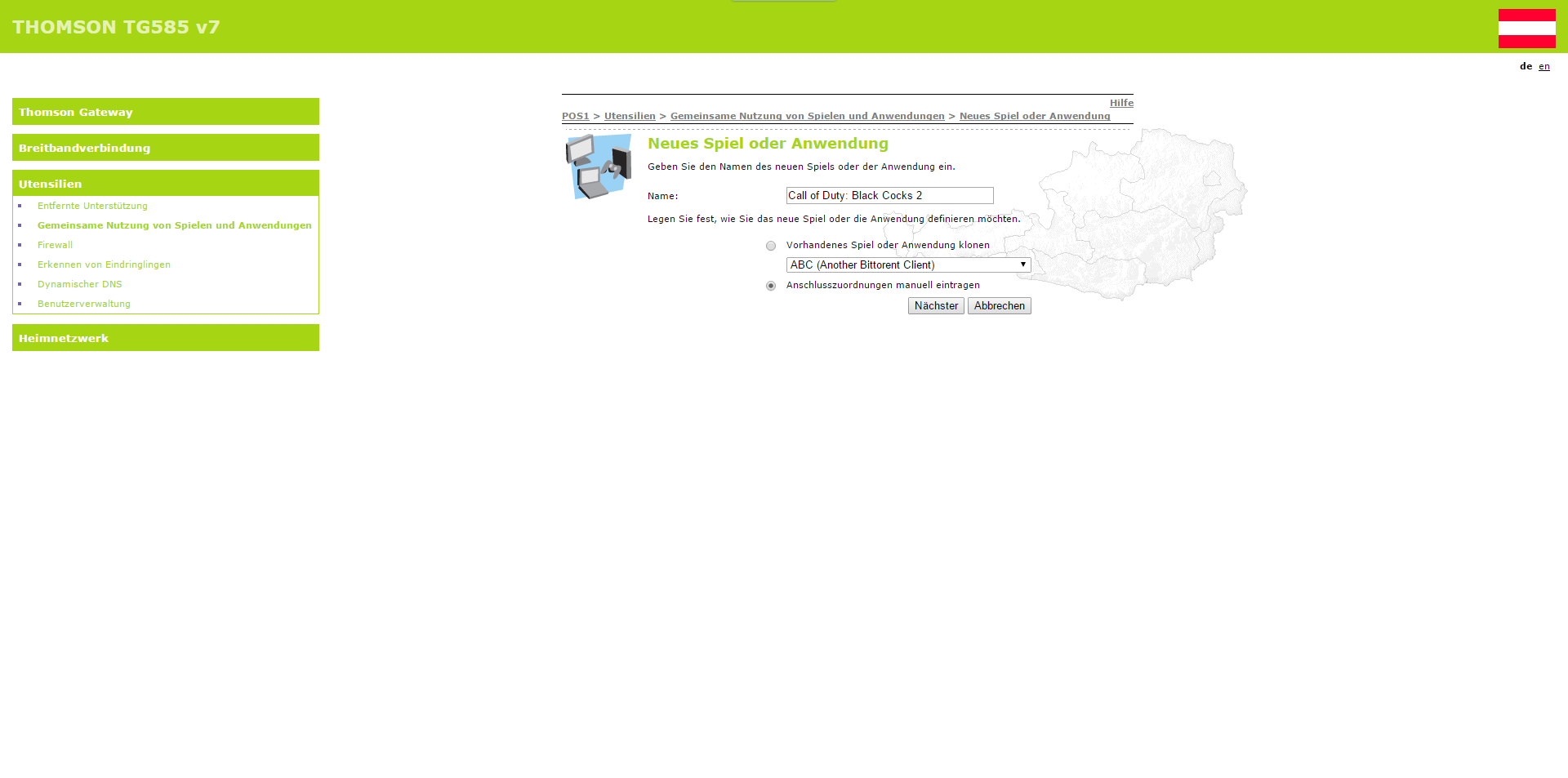

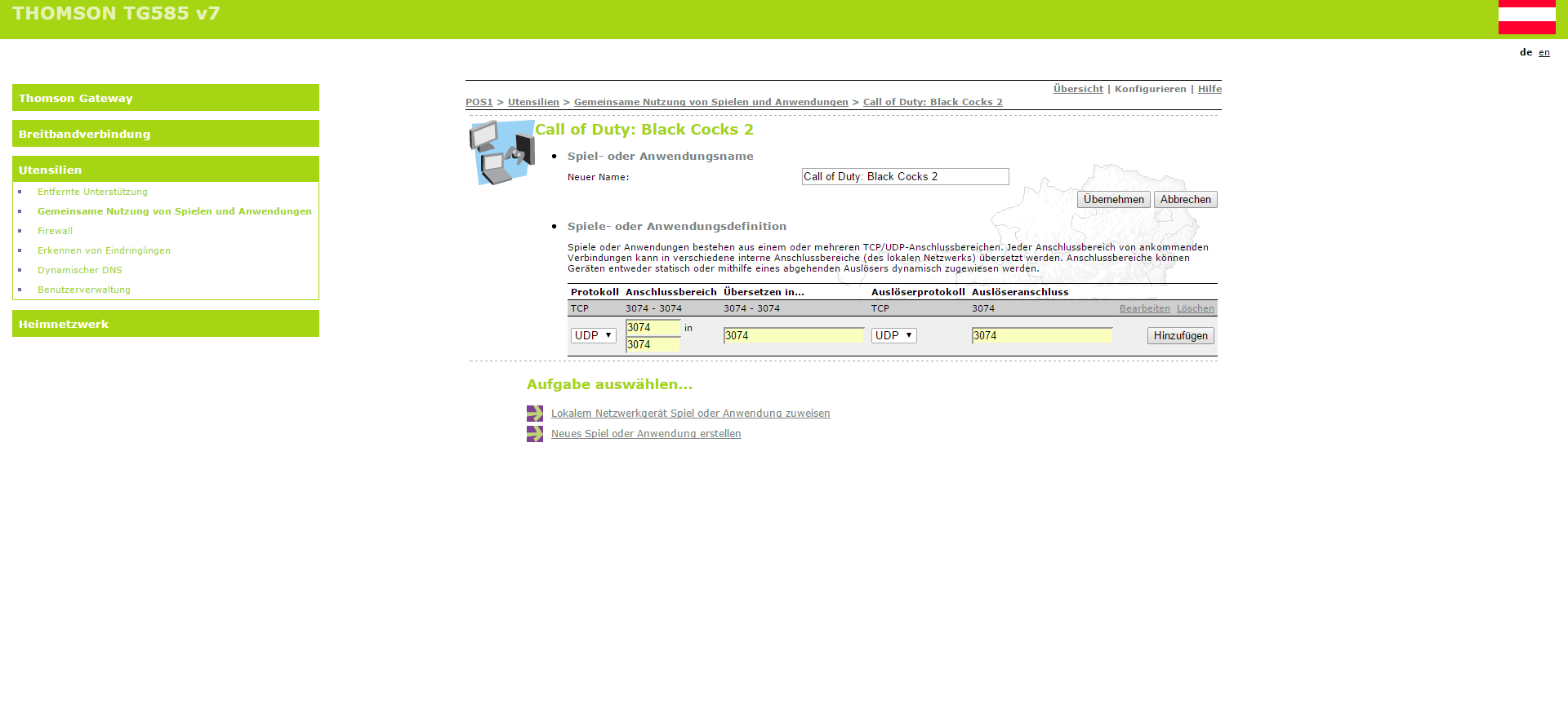

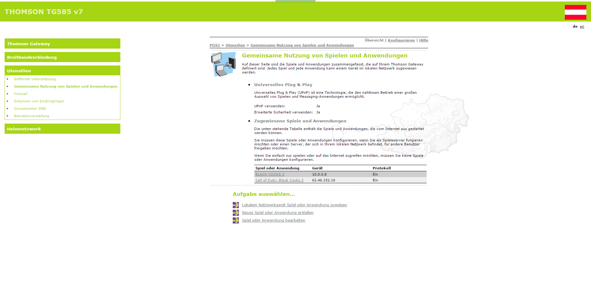

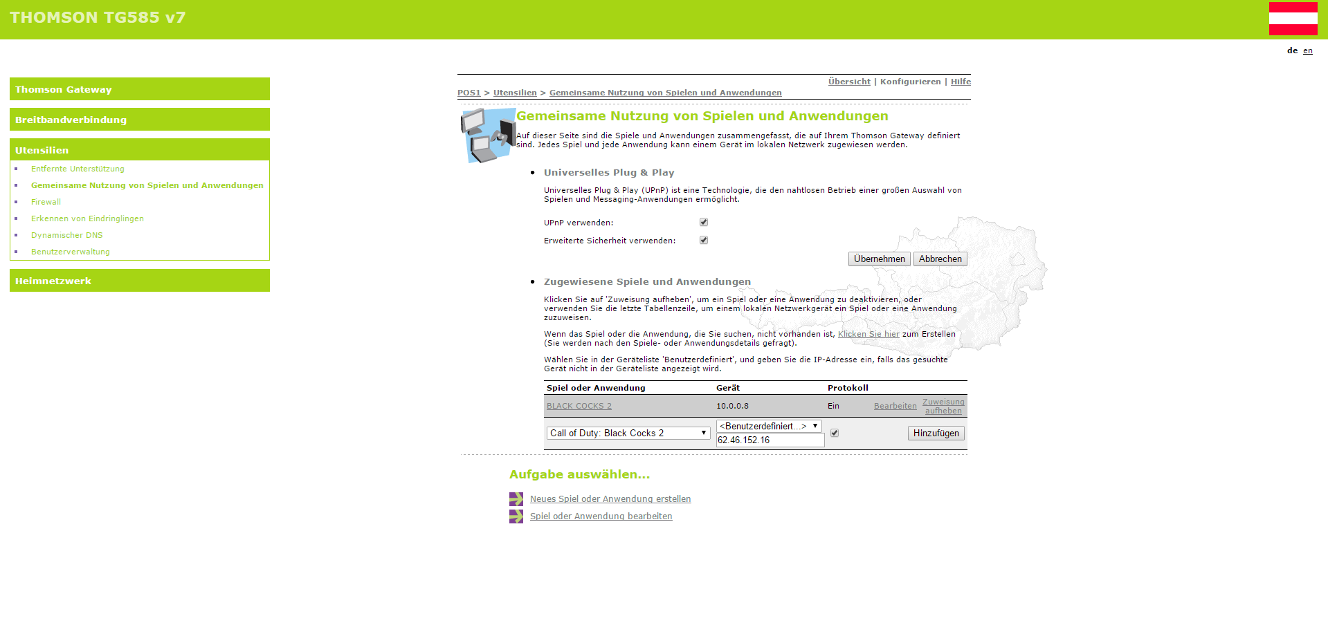

Hallo, kann mir jemand helfen meinen NAT im Spiel BO2 (Port:3074) zu öffnen. Ich hänge einen Screenshot an, könnt ihr mir sagen, was ich falsch gemacht habe?
Warum geht das nicht? :freak:

Versuch mal TCP&UDP und ausserdem, ist das deine Lokale IP? Also die 62.46.*.*? Da solltest nämlich schon die Lokale IP wählen, bzw beim Speedtouch normal den entsprechenden computer zuweisen.
Oder glaube bei Heimnetzwerk eben den Angeschlossenen PC wählen, und dort dann die Regel von Call of Duty hinzufügen.
Mein Beileid, du hast auch einen TG585 v7...
Am besten du gibst deinem PC eine feste IP und wählst bei "Gerät" deinen PC-Namen dann aus. Wenn das nicht gut funktioniert, hilft es den PC aus der Geräteliste vorher zu löschen.
Oder kurz: Gib deine lokale IP ein (10.0.0.x) statt 62.46.152.16 und hoffe dass sich deine IP nicht ändert.

Um auch bei CoD einen offenen NAT Typ zu haben muss folgendes eingeben werden:
Code:
=>connection bind application CONE(UDP) port 3074
Zum Schluss speichern -> saveall
Hoffe ich konnte dir helfen :p
Bei mir hat es damals (PS3) funktioniert, ist aber schon eine Weile her ;)
Soweit ich mich erinnern kann, funktioniert dieses Tutorial auch für PC :p
