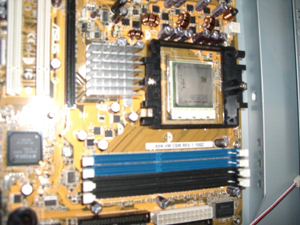

hi, kann man den kühler vom asus a8m-vm csm ersetzen?? ich krieg meinen cpu kühler nicht drauf...
Das Bild ist wahnsinnig unscharf, könntest du da nochmal ein scharfes machen. Man kann überhaupt nicht sehen, wie der NB Kühler befestigt ist.
So long
Slimer
ne die cam is schrott, sry...
ich hab mal bei caseking gesucht und die dinger, die die dort hatten waren alle nicht kleiner :(
befestigt mit plastik-drehschrauben, die ich aber nicht ab bekomme ;(
Welchen CPU-Kühler willste denn da drauf bringen? Nicht zufällig den Arctic Alpine 64?
Je nach Anforderung wäre es praktikabel die störenden Kühlfinnen zu verbiegen oder abzubrechen. Hört sich brutal an, ist aber mit relativ wenig Aufwand verbunden, kostet nichts und die Kühlleistung für die Northbridge hält sich meist im grünen Bereich, wenn nur wenige Finnen drauf gehen.
Ich schätze, der Kühler ist mit Schnapp-Pins befestigt. Also musst Du das Mainboard ausbauen, um diese Pins auf der Rückseite zusammenzudrücken. Nur so lassen sie sich ziehen und letzten Endes entfernen, um den Kühler zu demontieren.
Aber vielleicht kannst Du auch im eingebauten Zustand die störenden Finnen bearbeiten. Würde Dir den lästigen Ausbau des Boards sowie das neue Aufgragen von Wärmeleitpaste (WLP) ersparen, wobei letzeres die Gelegenheit bieten würde, diese durch leistungsfähigere WLP zu ersetzen. Damit ließe sich womöglich auch z.T. der Verlust von ein paar Finnen etwas ausgleichen.
für mich sieht das aus als wäre er per pad oder wärmeleitkleber befestigt ...
mach halt n paar finnen weg und wenns zu heiß wird bau n 60mm@5 volt dran.
cYa
jne der klept nich, kann das auch ein bisschen bewegen... dabei knirscht es aber so als wär das ding eh schon hinüber... :(
hoffe, da ist nix kaputt gegangen...
naja, ich werd das mobo halt nochma ausbaun
knirschen?
ich hab noch nie paste knirschen hören :D
der ausbau wäre echt das beste.
das einzig schlimme wäre wenn du die NB mit abmachen würdest was kaum geht.

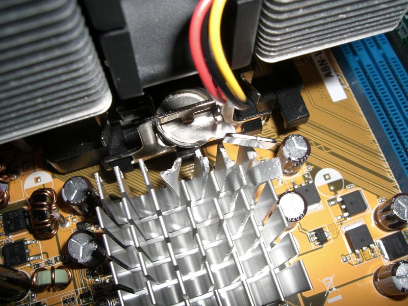

aber hallo... hab hinterher gemerkt, dass es völlig gereicht hätte, die strebe a2 (nach schachbrett nummerierung) umzubiegen, wenn man erst den lüfter und dann den nb kühler verbaut ... also falls nochmal jemand fragt :D
edit: hab jetzt ein bisschen wieder zurückgebogen, aber eins steht wohl fest: garantie ist im arsch!
