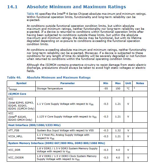

Es existiert ein Datasheet bzg. der max. NB Voltage des P45............ 1,21V. :rolleyes:
So eng würde ich es aber nicht sehen, denn mit einem übertakteten Quad und
Ramvollbestückung ist diese Vorgabe niemals einzuhalten.

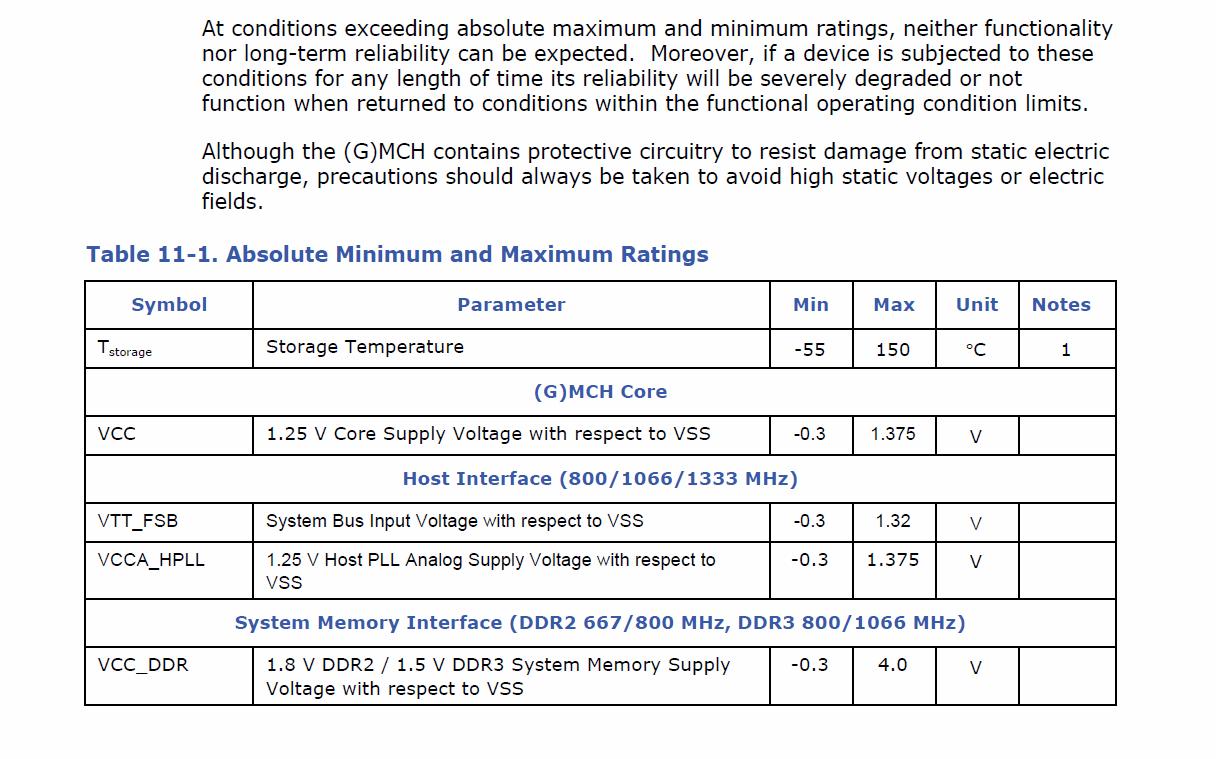

Selbiges für den P35 Chipsatz mit max 1,375V
