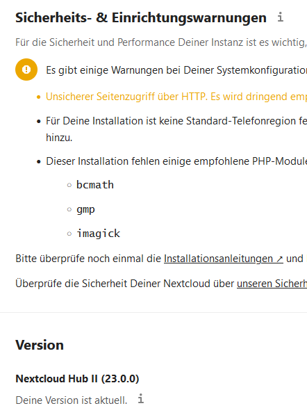

Um sicher zu gehen, dass meine Probleme nicht mit den fehlenden Modulen zusammenhängen, habe ich diese zusammen mit vim nachinstalliert:
Code:
sudo apt install vim php-bcmath php-gmp php-imagick libmagickcore-6.q16-6-extra
Damit verschwinden die Warnungen, sollte für mein Vorhaben passen. Nun über dietpi-software Docker + Docker-Compose nachinstalliert und Code mit folgender docker-compose.yml gestartet:

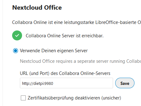

Server gestartet, auf http://dietpi:9980 bekomme ich "OK". Nun in Nextcloud die Collabora App installiert, in den Einstellungen "Eigener Server" ausgewählt und http://dietpi:9980 eingetragen.
Im Log von Collabora erscheint folgende Meldung (vermutlich weil NC die Verbindung getestet hat):

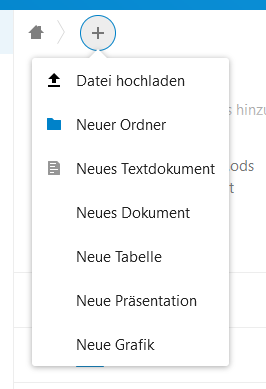

Beim "Neu" Knopf in Nextcloud Dateien fällt auf, dass die neu hinzugekommenen Typen von Collabora kein Icon haben:

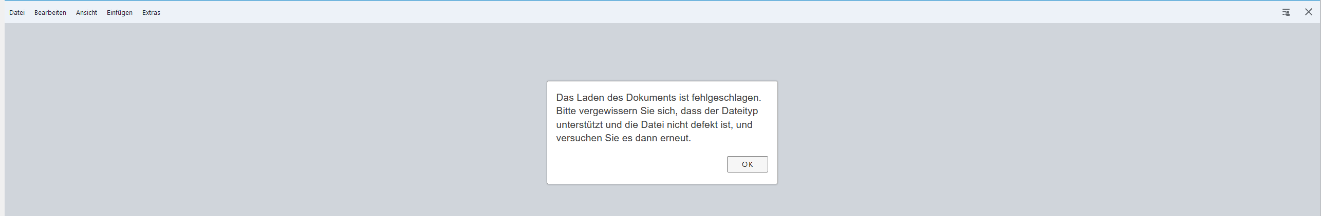

Wenn ich nun ein neues Dokument (leer ohne Vorlage) erstelle, erscheint für einige Sekunden ein Ladebildschirm und danach folgende Fehlermeldung:

Brachte das gleiche Ergebnis. Um auszuschließen, dass es was mit Compose zutun hat (theoretisch ja nicht möglich, aber nachdem mir die weiteren Fehlerquellen ausgehen wollte ich das auch probiert haben) hier mal mein Aufruf mit docker run:
Code:
docker run -t -d -p 9980:9980 -e "domain=dietpi" -e "username=admin" -e "password=admin" -v /etc/localtime:/etc/localtime -v /etc/timezone:/etc/timezone --name collabora_docker_run --restart always --cap-add MKNOD --privileged collabora/code
Interessanterweise ist das Fehlerbild ein wenig anders.
Code:
Ready to accept connections on port 9980.
wsd-00001-00042 2021-12-11 21:13:50.640849 +0000 [ websrv_poll ] ERR  Skipping the token [--co-image-logo=url('/nextcloud/core/img/logo/logo.png?v=0')] since it has more than one '=' pair| wsd/FileServerUtil.cpp:156
frk-00038-00038 2021-12-11 21:13:50.729047 +0000 [ forkit ] ERR  Cannot access path [/opt/cool/systemplate]: Permission denied| common/FileUtil.cpp:324
wsd-00001-00079 2021-12-11 21:13:50.741251 +0000 [ docbroker_005 ] WRN  Waking up dead poll thread [HttpSynReqPoll], started: false, finished: false| ./net/Socket.hpp:718
wsd-00001-00079 2021-12-11 21:13:50.885361 +0000 [ docbroker_005 ] WRN  Waking up dead poll thread [HttpSynReqPoll], started: false, finished: false| ./net/Socket.hpp:718
wsd-00001-00079 2021-12-11 21:13:53.956962 +0000 [ docbroker_005 ] ERR  #28: Socket read returned -1 (EHOSTUNREACH: No route to host)| ./net/Socket.hpp:1121
wsd-00001-00079 2021-12-11 21:13:53.957387 +0000 [ docbroker_005 ] ERR  #28: Socket write returned -1 (EPIPE: Broken pipe)| ./net/Socket.hpp:1381
wsd-00001-00079 2021-12-11 21:13:53.957652 +0000 [ docbroker_005 ] ERR  #28: Socket write returned -1 (EPIPE: Broken pipe)| ./net/Socket.hpp:1381
wsd-00001-00079 2021-12-11 21:13:53.958084 +0000 [ docbroker_005 ] ERR  WOPI::GetFile [http://dietpi/nextcloud/index.php/apps/richdocuments/wopi/files/208_ocsimp4otysw/contents?access_token=&access_token_ttl=0] failed with Status Code: 0| wsd/Storage.cpp:1106
wsd-00001-00079 2021-12-11 21:13:53.958470 +0000 [ docbroker_005 ] ERR  Cannot download document from WOPI storage uri [http://dietpi/nextcloud/index.php/apps/richdocuments/wopi/files/208_ocsimp4otysw/contents?access_token=&access_token_ttl=0]. Error: WOPI::GetFile [http://dietpi/nextcloud/index.php/apps/richdocuments/wopi/files/208_ocsimp4otysw/contents?access_token=&access_token_ttl=0] failed: | wsd/Storage.cpp:1043
kit-00069-00038 2021-12-11 21:13:54.118961 +0000 [ kitbroker_005 ] ERR  Failed to load: file://, error: Unsupported URL <file://>: "type detection failed" /home/collabora/jenkins/workspace/core-cp-21.06-for-arm64-PI/framework/source/loadenv/loadenv.cxx:189| kit/Kit.cpp:1327
kit-00069-00038 2021-12-11 21:13:54.119118 +0000 [ kitbroker_005 ] ERR  error: cmd=load kind=faileddocloading| ./common/Session.hpp:139
kit-00069-00038 2021-12-11 21:13:54.119338 +0000 [ kitbroker_005 ] ERR  Failed to get LoKitDocument instance for [file://].| kit/ChildSession.cpp:716
wsd-00001-00079 2021-12-11 21:13:54.119717 +0000 [ docbroker_005 ] ERR  Document load failed: faileddocloading| wsd/ClientSession.cpp:1467
wsd-00001-00079 2021-12-11 21:13:54.181345 +0000 [ docbroker_005 ] WRN  Ignoring attempted read from 20| ./net/Socket.hpp:1095
Zwar immer noch Großteils die gleichen Fehler, aber "Cannot access path [/opt/cool/systemplate]" hatte ich zuvor nicht. Wobei mich das überrascht, nachdem der ja privilegiert läuft.

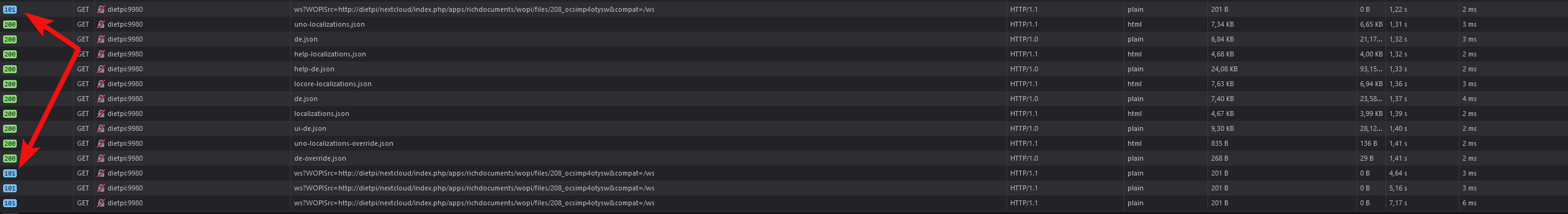

Was mir - unabhängig davon ob docker run oder Compose - clientseitig aufgefallen ist: Es gibt vier Websocket Switch Protocol Anfragen.
Dazu wiederholen sich ähnliche Fehlermeldungen bei Collabora ähnlich. Sieht so aus, als ob an der Stelle der Fehler in Collabora auftritt und der Client es mehrfach neu versucht. In der Konsole steht ein Fehler mit Timeout, ohne weitere Details. Vermutlich versucht er es nach dem ersten Fehlschlag drei weitere Male und läuft dann in diesen Timeout.
Wobei das auch nicht viel weiter hilft, das Problem scheint ja am Collabora Server zu liegen. Ich vermute es hängt mit dem ersten "EHOSTUNREACH: No route to host" Fehler zusammen. Allerdings ist mir nicht klar, was genau er da versucht und wieso das schief läuft.
