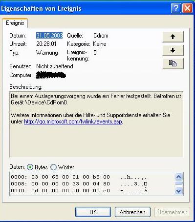

Mein 2tes (Problem), in der Verfaltung sind bei dem Nec Brenner immer so gelbe cd-rom warnungen, wo etwas mit einem auslagerungsvorgang steht, was hat das zu bedeuten?
Im Anhang ist das Bild zum Fehler!

hatte den nec 1300a am ide controller von promise!
habe das prblem schon wieder in griff bekommen, es lag an dem udma 133 kabel, das am nec1300a hing, habe anderes kabel genommen, seitdem funktioniert alles wieder!
