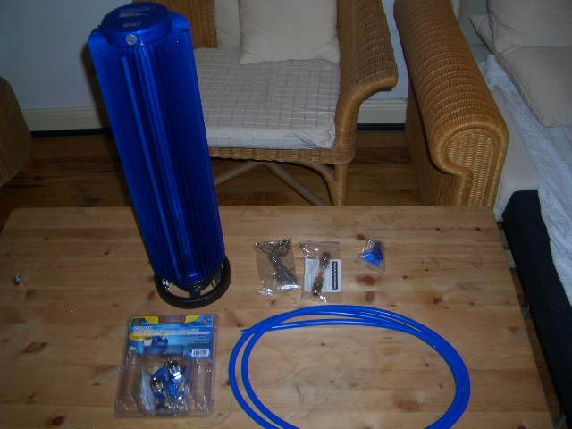

Im Lieferumfang enthalten sind:
- Reserator (Wasserbehälter, Ausgleichsbehälter, Pumpe und Radiator in einem)

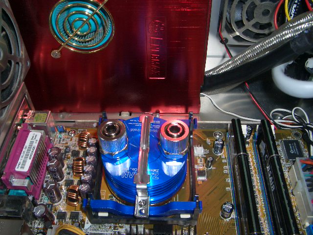

- ziemlich hochwertiger CPU-Kühlblock (Kupfer, Auflage vergoldet, Aluminiumummantelt)
- unterschiedliche Sockeladapter (478, 462, 754, 940)
- Durchlaufanzeiger
- Plastikschlauch (nicht durchsichtig)
- Klemmen um den Wasserkreislauf für einen Transport zu unterbrechen
- Wärmeleitpaste
- Handbuch (englisch und chinesisch)
- kleiner Zalman-Aufkleber :)

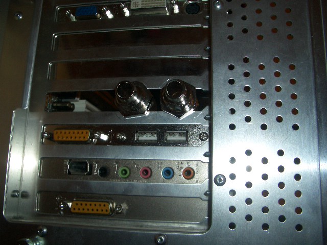

Zum Ausführen des Wasserkreislaufs muss eine Slotblende entfernt werden, und die mitgelieferten Verbindungsstücke verschraubt werden, etwas fummelig aber machbar.

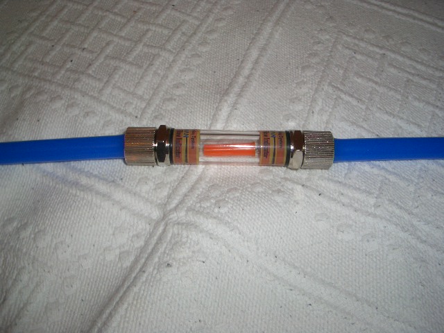

Als nächstes wurde der Schlauch für die Aussenverbindung zugeschnittet. Um feststellen zu können ob wirklich Wasser zirkuliert, ist in dem Paket eine Durchlaufanzeige enthalten, die einfach in den Kreislauf (am Ausgang des Reserators) einzubauen ist. Die Anschlüsse funktionieren überall gleich. Schlauch über eine Muffe stülpen und mit Gegenmutter festziehen. Nachdem alle Anschlüsse verschraubt sind, ist man auch schon fertig. Habe für den gesamten Umbau ca. 1,5 Stunden gebraucht, wobei ich sorgfälltig und damit langsam vorgegangen bin, da dass meine erste Wasserkühlererfahrung ist.

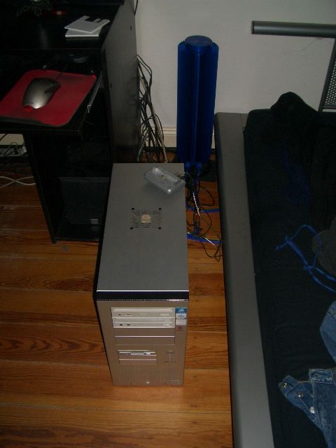

Der Reserator steht bei mir auf dem Boden, ich habe ihn auf ein altes Mauspad plaziert, da ich in anderen Tests gelesen habe, dass es ggf. zu Resonanzeffekten kommen kann.

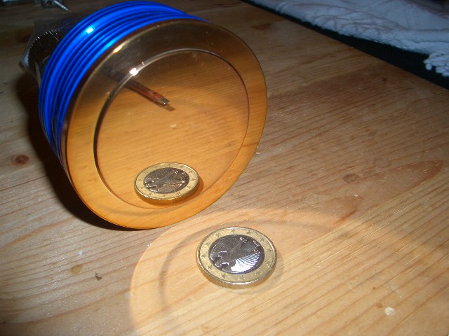

Und die restlichen Bilder.

Edit: was is denn das da für ein stück schlauch im post 2 bild 2 ? für was is den das?
Re: Erfahrungsbericht: Zalman Reserator 1
@-RGC-excoutor:
Das ist der Durchlaufanzeiger. An dem orangenen Dingen kann man sehen, ob das Wasser zirkuliert, da du ja die Pumpe nicht hören kannst :)

eine slot blende würde mit dem schlauch nicht passen, daher ist auch diese nicht vorhanden, das der reserator nicht gebaut ist um auf lan´s zu gehen sollte jedem vor dem kauf klar sein, deshalb auch keine schnell verschlüsse. ;)
